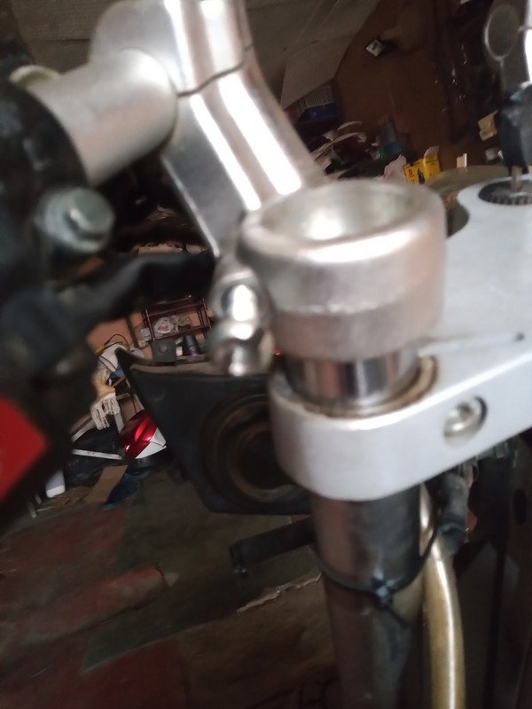

Летучий Голландец Опубликовано 24 ноября, 2022 Автор Жалоба Опубликовано 24 ноября, 2022 12 минут назад, Павел74 сказал: Пробуй постукивать и откручивать одновременно,создавая вибрацию на болт Крутить уже не получится - грани слизал!((( Цитата
Акимыч Опубликовано 24 ноября, 2022 Жалоба Опубликовано 24 ноября, 2022 4 минуты назад, Летучий Голландец сказал: Крутить уже не получится - грани слизал!((( Без отвёртки молотка не выходит Спойлер Нехуа))) 2 Цитата

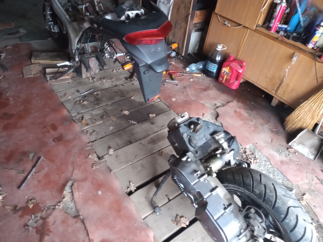

Serega_80 Опубликовано 25 ноября, 2022 Жалоба Опубликовано 25 ноября, 2022 22 часа назад, Летучий Голландец сказал: Началась зимняя подготовка к следующему мотосезону... Как все таки жалко смотрится мопед без обвеса! По плану первое дело - замена подшипников рулевой колонки и возможно прокачка перьев вилки. Ну и как всегда случился затык, закисли винты зажима клипонов Внутренний шестигранник облизался, прийдется высверливать... Взял сегодня левое сверло на 9, есть надежда, что при сверлении оно зацепит и вывернет винты. Или ножовкой или маленькой болгаркой 1 мм кругом можно прорезать головку под плоскую отвёртку. Нагреть строительным феном, прям хорошенько нагреть, но не крутить сразу, можно алюминий потянуть. 1 1 Цитата
Serega_80 Опубликовано 25 ноября, 2022 Жалоба Опубликовано 25 ноября, 2022 Будешь обратно собирать, болты сбрызгивай медной смазкой или на худой конец мовилью резьбу маж чутка. 2 1 Цитата
Madklyaksa Опубликовано 25 ноября, 2022 Жалоба Опубликовано 25 ноября, 2022 А я так и не понял, о каком винте речь - тот что сверху ржавый или слева сбоку маленький? Если речь про второй, то как Серега говорит сделать пропил под шлиц. Но я бы еще ударную отвертку прикупил. 2 Цитата
путник1 Опубликовано 25 ноября, 2022 Жалоба Опубликовано 25 ноября, 2022 54 минуты назад, Madklyaksa сказал: Но я бы еще ударную отвертку прикупил. штука стоящая, каждый день не нужна, но иногда очень помогает, насчет болтик погреть чет ничего в башку не лезет кроме как подсоединить к нему провода от сварочного трансформатора, в смысле чтоб болт был вместо электрода, короткими включениями думаю можно разогреть 2 Цитата
Vitalii1980 Опубликовано 25 ноября, 2022 Жалоба Опубликовано 25 ноября, 2022 54 минуты назад, Madklyaksa сказал: А я так и не понял, о каком винте речь - тот что сверху ржавый или слева сбоку маленький? Если речь про второй, то как Серега говорит сделать пропил под шлиц. Но я бы еще ударную отвертку прикупил. Честно говоря- не доверяю я этому матрикс. Сколько ни было инструмента- всё г... Хотя пистолет для герметика их приятно удивил- прочный, крепкий, ещё и стоил дешевле других. 1 Цитата
Летучий Голландец Опубликовано 25 ноября, 2022 Автор Жалоба Опубликовано 25 ноября, 2022 1 час назад, Madklyaksa сказал: А я так и не понял, о каком винте речь - тот что сверху ржавый или слева сбоку маленький? Если речь про второй, то как Серега говорит сделать пропил под шлиц. Но я бы еще ударную отвертку прикупил. Маленький сбоку, шестигранник шестерка. Цитата
Летучий Голландец Опубликовано 26 ноября, 2022 Автор Жалоба Опубликовано 26 ноября, 2022 Справился в винтами! Сделал пропилы под плоскую отвертку Мощная плоская отвертка в наличии есть, куда ж без нее...Пара не сильных ударов молотком и винты пошли! Дальше все просто! Отчеты последуют! В первую очередь о замене подшипников руревой колонки и информация о их размерах! 2 Цитата

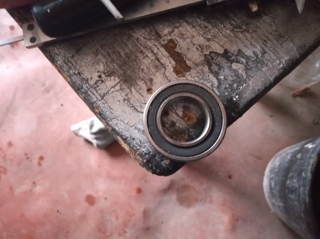

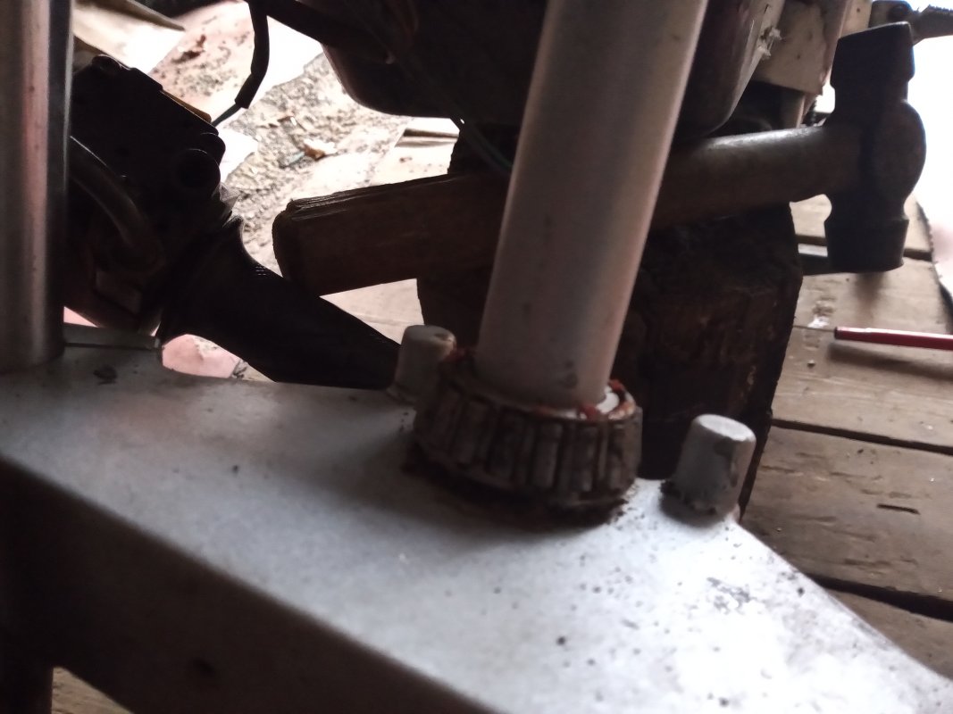

Летучий Голландец Опубликовано 27 ноября, 2022 Автор Жалоба Опубликовано 27 ноября, 2022 Добрался я до подшипников вилки... Честно говоря, меня удивила добротность конструкции! Вверху стоит закрытый подшипник 6005 RS Внизу конусный роликовый Размер - внутренний диаметр 25мм, верхний диаметр 38мм, нижний 43мм. Снимать не стал, так как не вижу необходимости замены! Промою, заложу смазку и будет работать!!! 2 Цитата

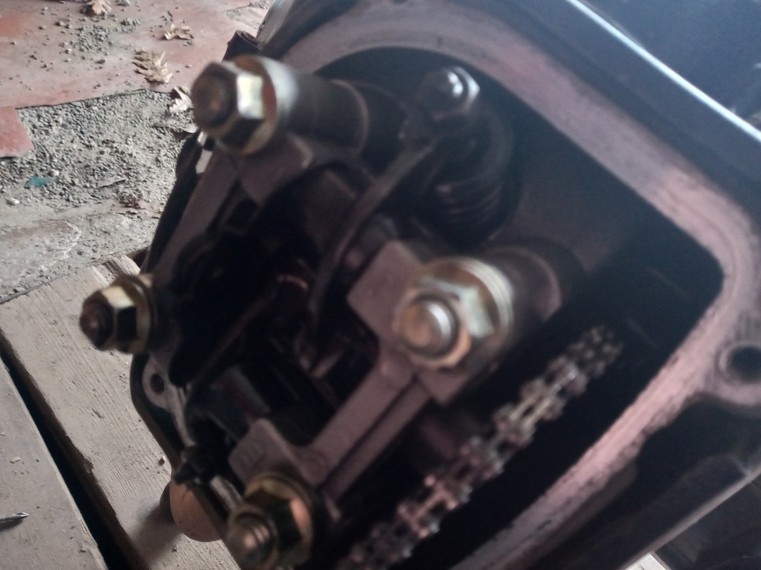

Летучий Голландец Опубликовано 16 декабря, 2022 Автор Жалоба Опубликовано 16 декабря, 2022 Выкатил сегодня движок для регулировки клапанов Лишний раз убедился, что нефиг покупать дорогое мотомасло! И на простом автомобильном внутри движка чистота! 5 Цитата

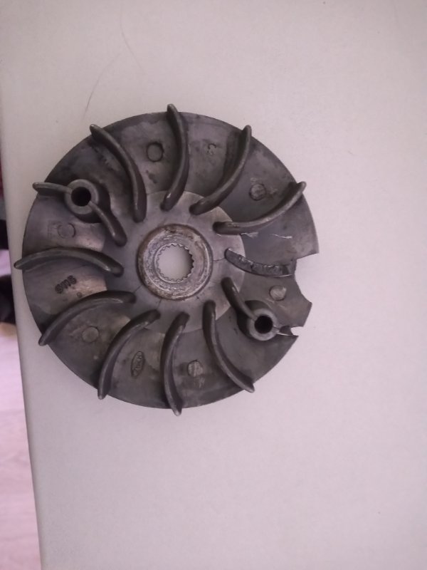

Летучий Голландец Опубликовано 24 января, 2023 Автор Жалоба Опубликовано 24 января, 2023 Добрался сегодня до вариатора. В стоке стоят ролики 20х15, 14.12грамм. Хочу поставить 15 граммовые для увеличения максималки и неподвижную щеку варика нужно заменить - на верхнем радиусе выбоина портит ремень 1 Цитата
Alex1974 Опубликовано 24 января, 2023 Жалоба Опубликовано 24 января, 2023 1 час назад, Летучий Голландец сказал: Добрался сегодня до вариатора. В стоке стоят ролики 20х15, 14.12грамм. Хочу поставить 15 граммовые для увеличения максималки и неподвижную щеку варика нужно заменить - на верхнем радиусе выбоина портит ремень Мне думается с роликами не стоит горячиться. Тебе бы сначала выяснить- выходит ли ремень на максимальный радиус на ходу. Если выходит, то тяжелые ролики тебе максималки не добавят. А так может получиться что с более тяжелыми роликами, у тебя старт будет не с минимального радиуса, то есть с места он будет ехать более вяло. 1 1 Цитата
Летучий Голландец Опубликовано 24 января, 2023 Автор Жалоба Опубликовано 24 января, 2023 Да. Сегодня посмотрел на рынке, вариатор в сборе стоит 1500р, в комплекте стоковые ролики. Поставлю, сделаю маркером риску на щеке варика и когда удастся прокатиться гляну куда ремень выходит. Тогда уже за ролики репу почешу. 2 Цитата
Летучий Голландец Опубликовано 2 февраля, 2023 Автор Жалоба Опубликовано 2 февраля, 2023 Поставил сегодня новый вариатор.Куплен в сборе с грузиками, которые оказались 16г. тем не менее ремень не выходит на максимальный радиус - во время работы подвижная щека не прижимается вплотную к неподвижной. Пока чешу репу как заставить ее это сделать... Цитата
