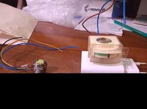

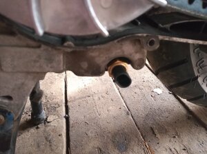

Летучий Голландец Опубликовано 2 февраля, 2023 Автор Жалоба Опубликовано 2 февраля, 2023 Начал мастерить указатель температуры двигателя. На барахолке купил индикатор уровня записи от старого магнитофона,который по сути своей является милиамперметром Рядом переменный резистор для калибровки. На место сливной пробки установлен датчик температуры ВАЗ Теперь нужно откалибровать прибор, разметить и наклеять новую шкалу. Либо подогнать показания под существующую, для этого в цепи понадобится дополнительный резистор. 1 Цитата

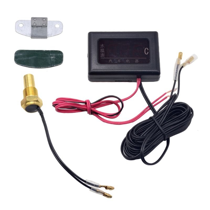

Khey Опубликовано 2 февраля, 2023 Жалоба Опубликовано 2 февраля, 2023 Китайцы уже давно все придумали, и не надо мучать себя калибровкой. Максимум в пробке резьбу нарезать. Как пример - https://aliexpress.ru/item/4000334611889.html?sku_id=10000001374672596 Можно найти и с блестящим круглым показометром. 2 Цитата
