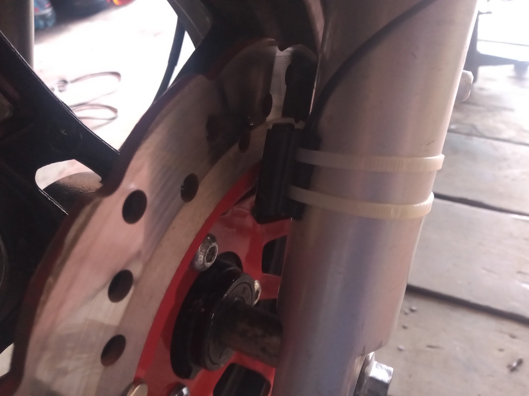

Летучий Голландец Опубликовано 14 июня, 2023 Автор Жалоба Опубликовано 14 июня, 2023 Получил сегодня по Авито-доставке купленный велокомпьютер и установил. Порадовало, что установка геркона и магнита обошлась без какого либо гемороя, геркон приклеян и закреплен стяжками на пере вилки, а магнит(купленный отдельно) приклеян двухсторонним скотчем на тормозной диск. По факту велокомпьютер Bicycle Computer EN12. Цена вопроса 250р+ 50р авитодоставка. Что я получил за эти деньги: 1. Достаточно точный спидометр. 2. Отсутствие шума в приводе штатного спидометра, так как трос спидометра снял. (Собственно ради этого все и затевалось) 3. Дополнительные плюшки в виде часов, показаний средней и максимальной скорости за заезд и т.п. 4 Максимально показываемая скорость 99.9км/ч, но мне на 180ти кубовом мопеде больше и не надо! Единственный минус этого девайса - отсутствие подсветки! Ну и хрен на нее, мои поездки в темное время суток по пальцам пересчитать можно, в крайнем случае можно ориентироваться на тахометр. Короче говоря покупкой доволен! 2 Цитата

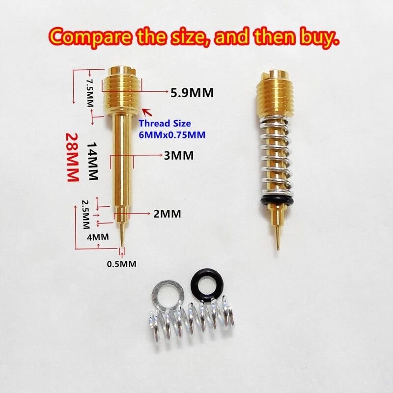

Летучий Голландец Опубликовано 13 июля, 2023 Автор Жалоба Опубликовано 13 июля, 2023 Сегодня будет последняя попытка реанимировать карбюратор. Купил ремкомплект, установил уплотнитель на винт качества, но ситуацию это не изменило. Попробую поставить из ремкомплекта все остальное ( там почему то жиклеры без маркировки), если ничего не изменится, прийдётся покупать карб. Сейчас получается, что я никак не могу обеднить смесь, свеча постоянно черная... Винт уже на 3.5 оборота выкрутил, один черт. Цитата
Serega_80 Опубликовано 13 июля, 2023 Жалоба Опубликовано 13 июля, 2023 1 час назад, Летучий Голландец сказал: Сегодня будет последняя попытка реанимировать карбюратор. Купил ремкомплект, установил уплотнитель на винт качества, но ситуацию это не изменило. Попробую поставить из ремкомплекта все остальное ( там почему то жиклеры без маркировки), если ничего не изменится, прийдётся покупать карб. Сейчас получается, что я никак не могу обеднить смесь, свеча постоянно черная... Винт уже на 3.5 оборота выкрутил, один черт. Богатит на низах как я понял? Жиклер ХХ меньше и пролей со шприца с иголкой канал от воздушного жиклера. Цитата
Летучий Голландец Опубликовано 13 июля, 2023 Автор Жалоба Опубликовано 13 июля, 2023 3 часа назад, Serega_80 сказал: Богатит на низах как я понял? Не, во всем диапазоне. 3 часа назад, Serega_80 сказал: Жиклер ХХ меньше и пролей со шприца с иголкой канал от воздушного жиклера. Серега, я весь карб уже раз 20 продувал и чистил! Засада не с ХХ, все происходит на ходу, в районе 5-6 тыс. оборотов. Полное ощущение того, что в поплавковой камере заканчивается бензин, чуть постою на холостом ходу, он натечет и можно еще километр проехать. Но меня сегодня поразило другое обстоятельство - БЛИН, я ради уплотнения винта качества купил ремкомплект за 300р, выкрутил сегодня винт, а этого долбанного резинового колечка НЕТ!!! ВООБЩЕ НЕТ!!! Пара резиновых клочков! Такое ощущение, что в бензине растворилось! Глядя на все это безобразие, жаба сама шепнула мне на ухо - Может другой карб купим? На 26, вместо стокового 24, да с ускорительным насосом... 1 Цитата
Serega_80 Опубликовано 13 июля, 2023 Жалоба Опубликовано 13 июля, 2023 2 часа назад, Летучий Голландец сказал: Не, во всем диапазоне. Серега, я весь карб уже раз 20 продувал и чистил! Засада не с ХХ, все происходит на ходу, в районе 5-6 тыс. оборотов. Полное ощущение того, что в поплавковой камере заканчивается бензин, чуть постою на холостом ходу, он натечет и можно еще километр проехать. Но меня сегодня поразило другое обстоятельство - БЛИН, я ради уплотнения винта качества купил ремкомплект за 300р, выкрутил сегодня винт, а этого долбанного резинового колечка НЕТ!!! ВООБЩЕ НЕТ!!! Пара резиновых клочков! Такое ощущение, что в бензине растворилось! Глядя на все это безобразие, жаба сама шепнула мне на ухо - Может другой карб купим? На 26, вместо стокового 24, да с ускорительным насосом... Резиновое колечко ставится между двумя шайбачками, порвать её не должно было. По новому карбу: сначала сними старый и померь диаметр входного коллектора, если он 24 мм(при входе в голову), то смысла в 26 карбе нет. 1 Цитата
