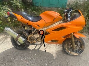

Летучий Голландец Опубликовано 26 октября, 2023 Автор Жалоба Поделиться Опубликовано 26 октября, 2023 Последние пару дней не мог понять, что случилось с управляемостью мопеда. Плавает на дороге, в поворот входит не как обычно... А вчера обнаружил причину - отломилась головка оси маятника и он жил своей собственной жизнью. Слава Богу что где нибудь на дороге не разложился! https://postimg.cc/MfTQ4Gzt 2 Цитата Ссылка на комментарий Поделиться на другие сайты Поделиться
avatar3 Опубликовано 26 октября, 2023 Жалоба Поделиться Опубликовано 26 октября, 2023 https://postimg.cc/MfTQ4Gzt Ось маятника? Цитата Ссылка на комментарий Поделиться на другие сайты Поделиться
Летучий Голландец Опубликовано 26 октября, 2023 Автор Жалоба Поделиться Опубликовано 26 октября, 2023 55 минут назад, avatar3 сказал: https://postimg.cc/MfTQ4Gzt Ось маятника? Да. По хорошему туда бы шпильку поставить. За зиму закажу у токаря... Цитата Ссылка на комментарий Поделиться на другие сайты Поделиться
Vitalii1980 Опубликовано 26 октября, 2023 Жалоба Поделиться Опубликовано 26 октября, 2023 19 минут назад, Летучий Голландец сказал: Да. По хорошему туда бы шпильку поставить. За зиму закажу у токаря... Для начала загляни в автомагазины. Вдруг что то подобное есть. Насколько помню- болт верхнего рычага классики м14 длиной 245. 1 Цитата Ссылка на комментарий Поделиться на другие сайты Поделиться
Летучий Голландец Опубликовано 26 октября, 2023 Автор Жалоба Поделиться Опубликовано 26 октября, 2023 Ось я уже купил в мотозапчастях , в выходные соберу. Мне странно как вообще головка могла отломиться... 1 Цитата Ссылка на комментарий Поделиться на другие сайты Поделиться
