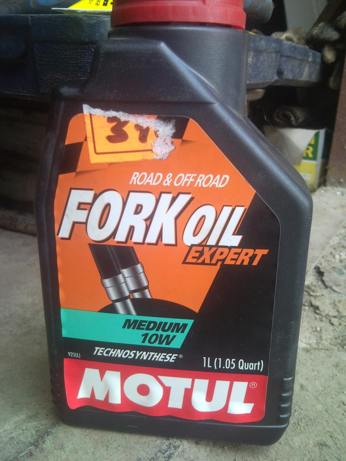

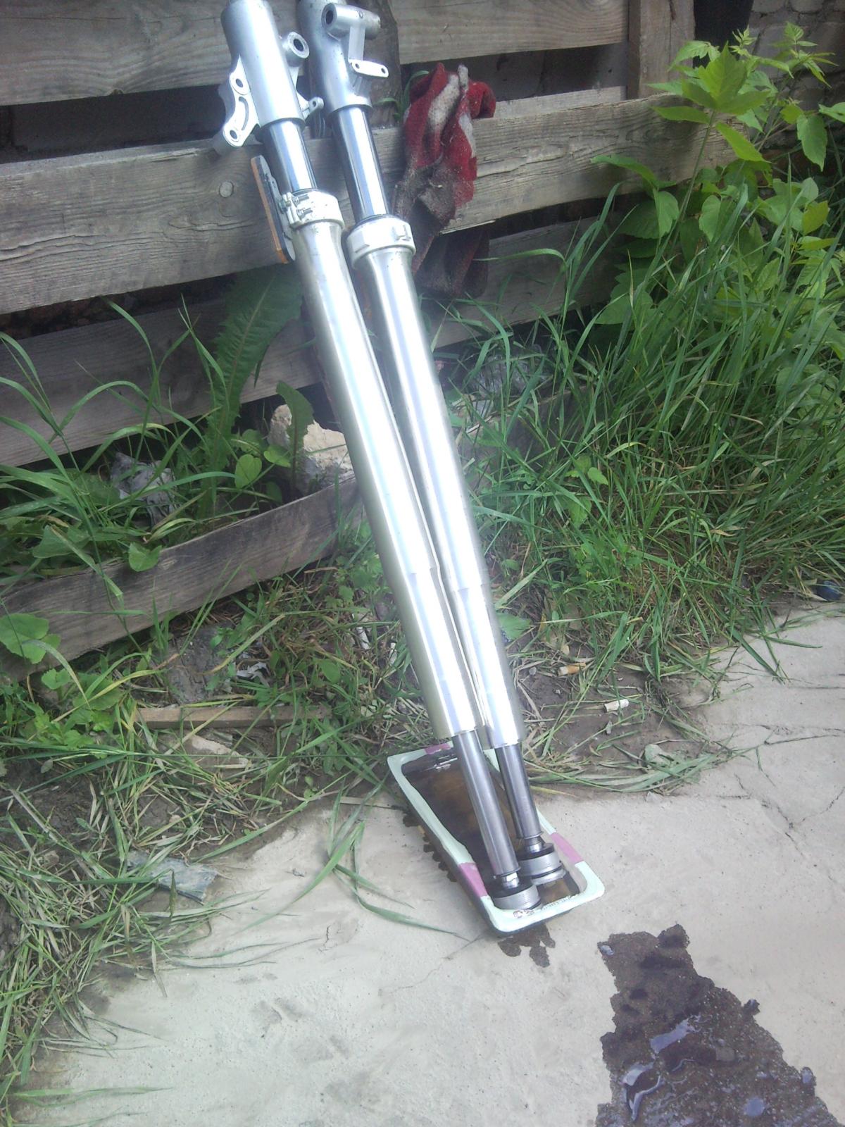

      post-10937-0-96689800-1374760611_thumb.jСлив масла с вилки (в одном пере 80 мл. в другом 200мл. Залил в оба по 210мл.)post-10937-0-82989200-1374760620_thumb.j

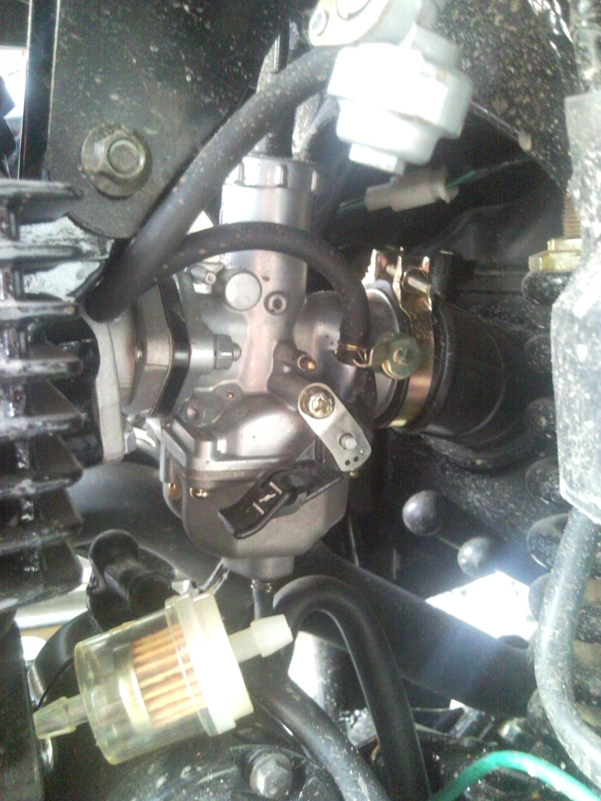

Поставил фильтр потому что его не было.post-10937-0-44554400-1374760634_thumb.j

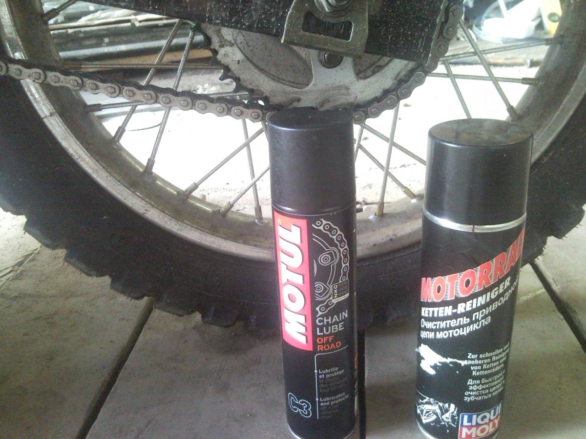

    Промыл и смазал цепь.post-10937-0-18887700-1374760644_thumb.j

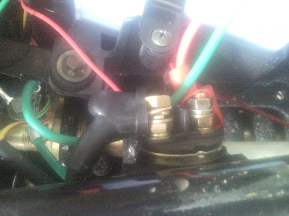

А вот так был затянут контакт на реле стартера- post-10937-0-63865800-1374760654_thumb.j

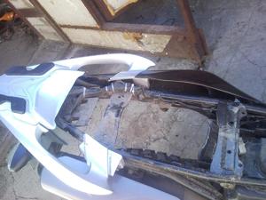

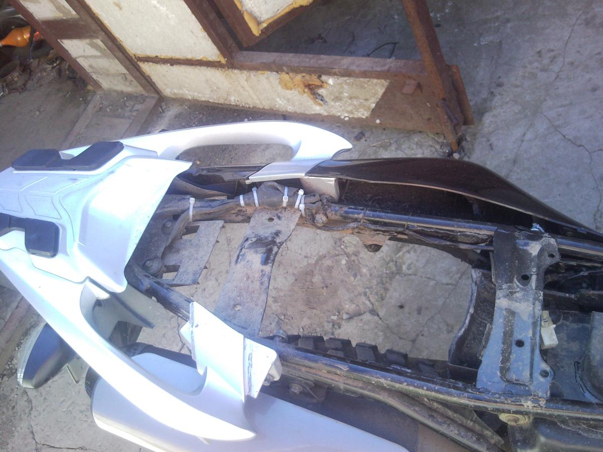

    Так я уложил разъем на задний стоп и повороты, теперь грязь на него не летит  post-10937-0-98649300-1374760676_thumb.j

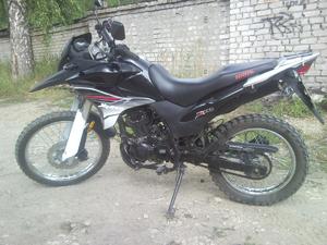

А вот и мой мот - post-10937-0-31779500-1374760665_thumb.j
