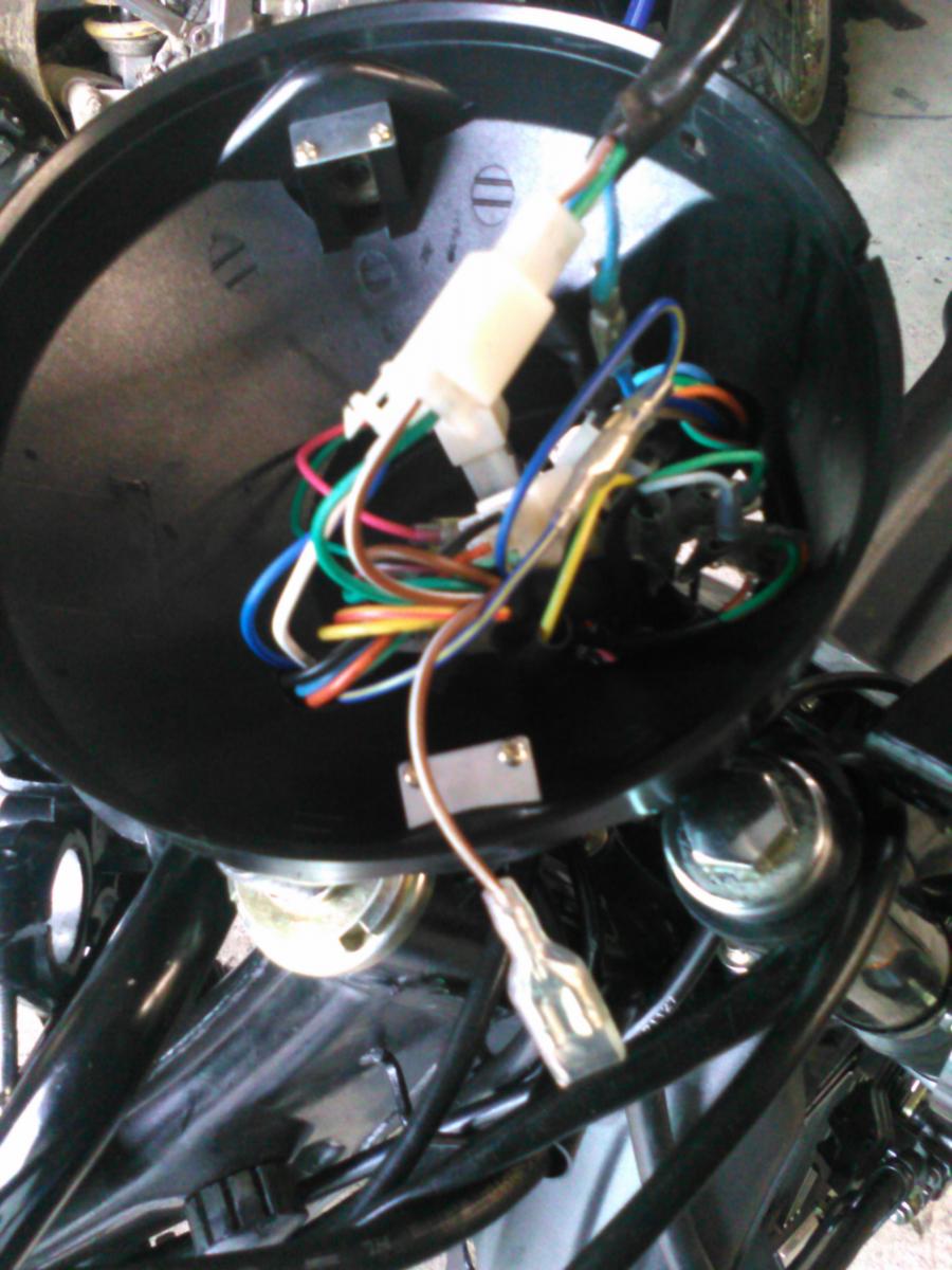

arm Опубликовано 19 апреля, 2015 Жалоба Опубликовано 19 апреля, 2015 смазка в ступице вроде как должна быть... вскрыл фару, там оказалося одна коричневая фишка никуда не подключена Подшипников кажись в рулевую все-таки не доложили, я бы добавил или заменил на с сепаратором взял дуровскую резину на перед, на зад наверно петрошину поставлю. дорожные покрышки что бы пока по асфальту гонять Цитата

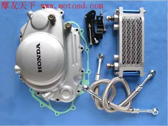

arm Опубликовано 21 апреля, 2015 Жалоба Опубликовано 21 апреля, 2015 Подумал если наш двиг копия хонлы cbf150 то должен подойти коммутатор от хонды, там есть карта опережения зажигания, должна была быть и прибавка кпд. В итоге оказалось у нас зажигание AC-CDI , а на хонде DC-CDI.... Нашел у китайцев такой примечательный наборчик Жаль не вывели кикстартер :( 2 Цитата

arm Опубликовано 23 апреля, 2015 Жалоба Опубликовано 23 апреля, 2015 ссылка на картинке есть, но я чувствую великий китайский фаервол вас туда не пропустит... а так что бы не было рекламы вбейте в гугл 战鹰CBF统御幻影战神摩托车改装油冷散热器 и в первой же строке будет :) Цитата
Роман_0210 Опубликовано 24 апреля, 2015 Жалоба Опубликовано 24 апреля, 2015 ссылка на картинке есть, но я чувствую великий китайский фаервол вас туда не пропустит... а так что бы не было рекламы вбейте в гугл 战鹰CBF统御幻影战神摩托车改装油冷散热器 и в первой же строке будет :) Спасибо! ) Пойду учить китайский ) Цитата
