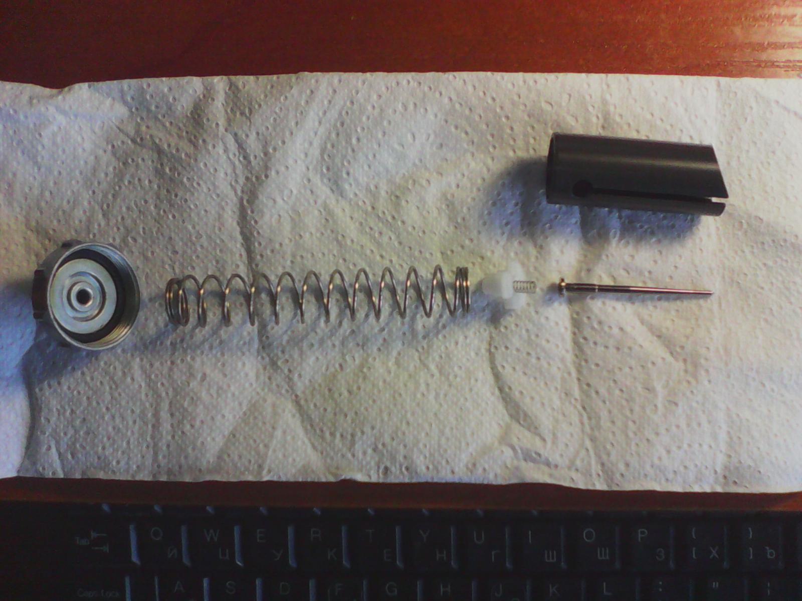

fav106 Опубликовано 7 июня, 2015 Жалоба Опубликовано 7 июня, 2015 Снова привет всем! Карб снял, винт дренажа сразу не заподозрил. Однако он не причем, был затянут, через канал дренажа не травило. Игольчатый клапан работает нормально. игла целая, поплавок тоже. Установлен перпендикулярно верхнему срезу поплавковой камеры, думаю так и должно быть. Регулировки не менял. Думаю, что-то попало в клапан, а когда разобрал карб, соринка выпала. Грязи в камере не было, но все равно поставил фильтр тонкой очистки. Выяснил одно обстоятельство: положение иглы главного жиклера, которая стоит на дроссельной заслонке, не регулируется! :angry: вот как выглядит этот узел: Как видно, никаких канавок на игле, она просто вставляется в заслонку, прижимается мелкой и большой пружиной и никак не регулируется . Но таким подходом извратили изначальную инженерную мысль! :wacko: Перерыл весь Китай, но такого карба не нашел. И где их берут? Думаю выписать ремкоплект в Китае и поставить иглу как положено. При чем, в руководстве про регулировку иглы упоминается! Системы рециркуляции газов нет, трубка из картера двигателя просто опущена вниз перед задним крылом. Хотя в каталоге запчастей эта система представлена. Воздушный фильтр бестолковый, большой, а фильтрующий элемент - тонкая переборка из поролона в рамке. Ящичек с инструментом решил выкинуть, инструмент возить в сумке за спиной. Вот думаю, что лучше поставить фильтр нулевого сопротивления бумажный, конусный, он места меньше займет, а освободившееся место можно использовать под другие нужды. Какие мнения? Цитата

arm Опубликовано 7 июня, 2015 Жалоба Опубликовано 7 июня, 2015 Снова привет всем! Карб снял, винт дренажа сразу не заподозрил. Однако он не причем, был затянут, через канал дренажа не травило. Игольчатый клапан работает нормально. игла целая, поплавок тоже. Установлен перпендикулярно верхнему срезу поплавковой камеры, думаю так и должно быть. Регулировки не менял. Думаю, что-то попало в клапан, а когда разобрал карб, соринка выпала. Грязи в камере не было, но все равно поставил фильтр тонкой очистки. Выяснил одно обстоятельство: положение иглы главного жиклера, которая стоит на дроссельной заслонке, не регулируется! :angry: вот как выглядит этот узел: IMG_20150607_153301.jpg Как видно, никаких канавок на игле, она просто вставляется в заслонку, прижимается мелкой и большой пружиной и никак не регулируется . Но таким подходом извратили изначальную инженерную мысль! :wacko: Перерыл весь Китай, но такого карба не нашел. И где их берут? Советую всем проверить свечу, посмотрел она вся белая и смесь похоже что бедная. Полез сегодня в карб поднять иглу, и тоже столкнулся с такой конструкцией, но раз уж залез решил проблему след образом, подложил под иглу шайбу :) Поможет или нет посмотрим позже на состояние свечи... Ящичек под инструмент я бы оставил, вроде не мешает и место это как-то более сложно использовать. Фильтр воздушный вроде тоже нормальный, Бумажный фильтр будет еще тоньше, так что шило на мыло выйдет :huh: пару дней назад регулировал клапана. Пробег на тот момент около 100 км. Клапана были сильно зажаты. Понадобился какой-нить спец инструмент во время регулировки? Пинг до этого писал что там какая-то четырехгранная шайба присутствует... хотел спросить у всех Партизанов дренажная трубка бензобака заглушена снизу или есть трубка для отвода воды? Сказать честно я вообще не помню что бы дренажная трубка была у бензобака :huh: , но завтра на всяк случай посмотрю... Кстати про бензобак, сегодня добавил резиночек по центру рамы в которые он упирается, стал поменьше шататься... но пропала индикация топлива на приборной панели :unsure: Цитата
fav106 Опубликовано 8 июня, 2015 Жалоба Опубликовано 8 июня, 2015 Вновь привет! Вчера все собрал. При сборке узла дросселя надо учитывать, что пластмассовая хрень в которую устанавливается малая пружина, должна упираться в выступы на донце дросселя, трос привода должен проходить в месте одного из вырезов в этой пластмасске (их там три). При правильной сборке запорная игла имеет свободный ход вверх и подпружинена. Но смысла в таком решении все равно не вижу. Получается, что игла находится постоянно в нижнем положении. Изучая ремкомплекты для карбов, нашел аналогичные детали, т.е. игла без канавок, малая пружина и т.д., но такая система обычно для карбюраторов с вакуумным приводом заслонки. Не думаю, что в нашем случае поток топлива через главный жиклер способен приподнимать иглу, давление там не велико - по сути принцип пульверизатора. А вот шайба может помочь, спасибо ARM, как-то не пришло в голову. Между тем, мот заработал нормально, вчера продолжил обкатку, скоро 100 км., буду менять масло. Бак не болтается. Свеча черная, но это после езды с переливом, поезжу еще потом посмотрю снова. Все же ящик с инструментами расположен не удобно. Я переложил чехол с ключами в сумку за спиной и не парюсь, а крышки боковые лишний раз снимать не охота, учитывая, как их потом трудно загнать на место. Кроме того, инструментальный ящик мешает вынуть фильтр воздушный. Поменял реле поворотов на электронное (самопальное), сейчас у меня в поворотах диодные лампы - их лучше видно в солнечную погоду. Тем кто хочет проделать тоже самое, сообщаю. На моем экземпляре на лампы поворотов плюс подавался на боковой контакт, а минус на центральный, что не соответствует стандарту. Поскольку ДИОДНЫЕ лампы требуют правильной полюсовки, при таком включении они работать не будут. Лечится переключением проводов в разъемах под седлом для задних поворотников и в фаре для передних. Удачи всем! З.Ы. А моторную цепь натягивал кто нибудь? З.З.Ы. ARM, видно тебе не избежать демонтажа бака, контакт где-то потерялся, может, когда пихал резинки разъем с датчика скинул? Цитата
