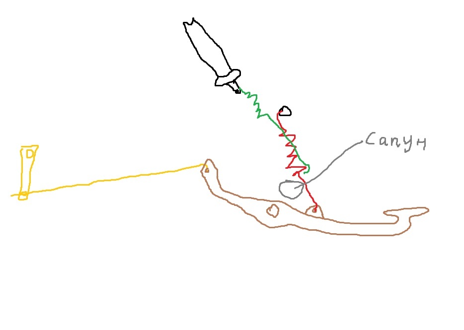

Роман_0210 Опубликовано 7 сентября, 2015 Жалоба Опубликовано 7 сентября, 2015 Разобрал собрал тормоз заработал, причина так и непонятна осталось. Остался только люфт у звезды, но есть впечатление что он и был заложен производителем Пользуясь случаем, arm не могли бы Вы сделать замеры на ведомой звезде - внутренний диаметр под ступицу, диаметр отверстий под направляющие демпферов, и диаметр между осями этих отверстий? Кстати по пружинкам и педалькам: зафоткать толком не получилось у меня - предлагаю рисунок о том, как должны стоять пружинки на педали тормоза Цитата

Nordi Опубликовано 16 сентября, 2015 Жалоба Опубликовано 16 сентября, 2015 На выходных опять катались толпой по лесам да по полям. Мотоцикл отличный :) Проезжал и грязюку в пол колеса и лужи по бензобак. Не знаю даже как не утопил его. Только поехал с 17 звездой, и совсем не очень. В глубоких лужах мотоцикл глох просто из-за того что не хватает тяги, видимо из-за сопротивления воды. После заводился и еле выползал. Думаю заказать 15 звезду, должно быть самое оно. Наснимал видео на экшн камеру, позже сделаю и выложу ролик. Еще слетала цепь, погнуло несколько звеньев на цепи и хорошенько так покорёжило натяжитель цепи. Придется новый заказывать. А пружинка от педали тормоза, которая включает стоп сигнал, у меня проходила внутри пружины которая возвращает педаль наверх, там даже был кусочек трубки вставлен чтобы они друг другу не мешали, но у меня все равно пружинка от стоп сигнала зацеплялась последним витком и сигнал не выключался. Пришлось выпрямить последний виток и после этого стало работать отлично. Цитата

Роман_0210 Опубликовано 16 сентября, 2015 Жалоба Опубликовано 16 сентября, 2015 На выходных опять катались толпой по лесам да по полям. Мотоцикл отличный :) Проезжал и грязюку в пол колеса и лужи по бензобак. Не знаю даже как не утопил его. Только поехал с 17 звездой, и совсем не очень. В глубоких лужах мотоцикл глох просто из-за того что не хватает тяги, видимо из-за сопротивления воды. После заводился и еле выползал. Думаю заказать 15 звезду, должно быть самое оно. Наснимал видео на экшн камеру, позже сделаю и выложу ролик. Еще слетала цепь, погнуло несколько звеньев на цепи и хорошенько так покорёжило натяжитель цепи. Придется новый заказывать. А пружинка от педали тормоза, которая включает стоп сигнал, у меня проходила внутри пружины которая возвращает педаль наверх, там даже был кусочек трубки вставлен чтобы они друг другу не мешали, но у меня все равно пружинка от стоп сигнала зацеплялась последним витком и сигнал не выключался. Пришлось выпрямить последний виток и после этого стало работать отлично. на рубашке выключателя заднего тормоза есть регулировочное кольцо, с помощью которого регулируется момент включения стоп-сигнала...его тоже не хватило для регулировки? Цитата

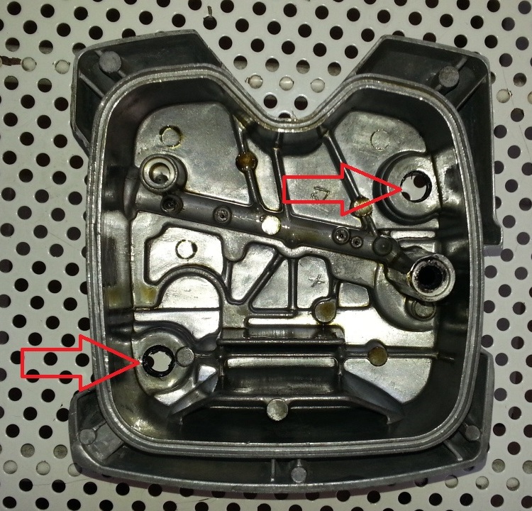

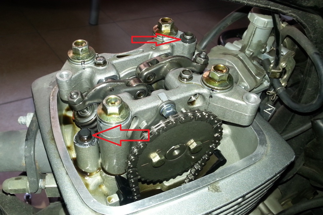

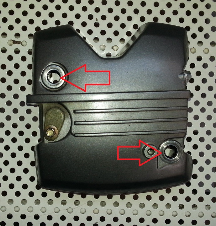

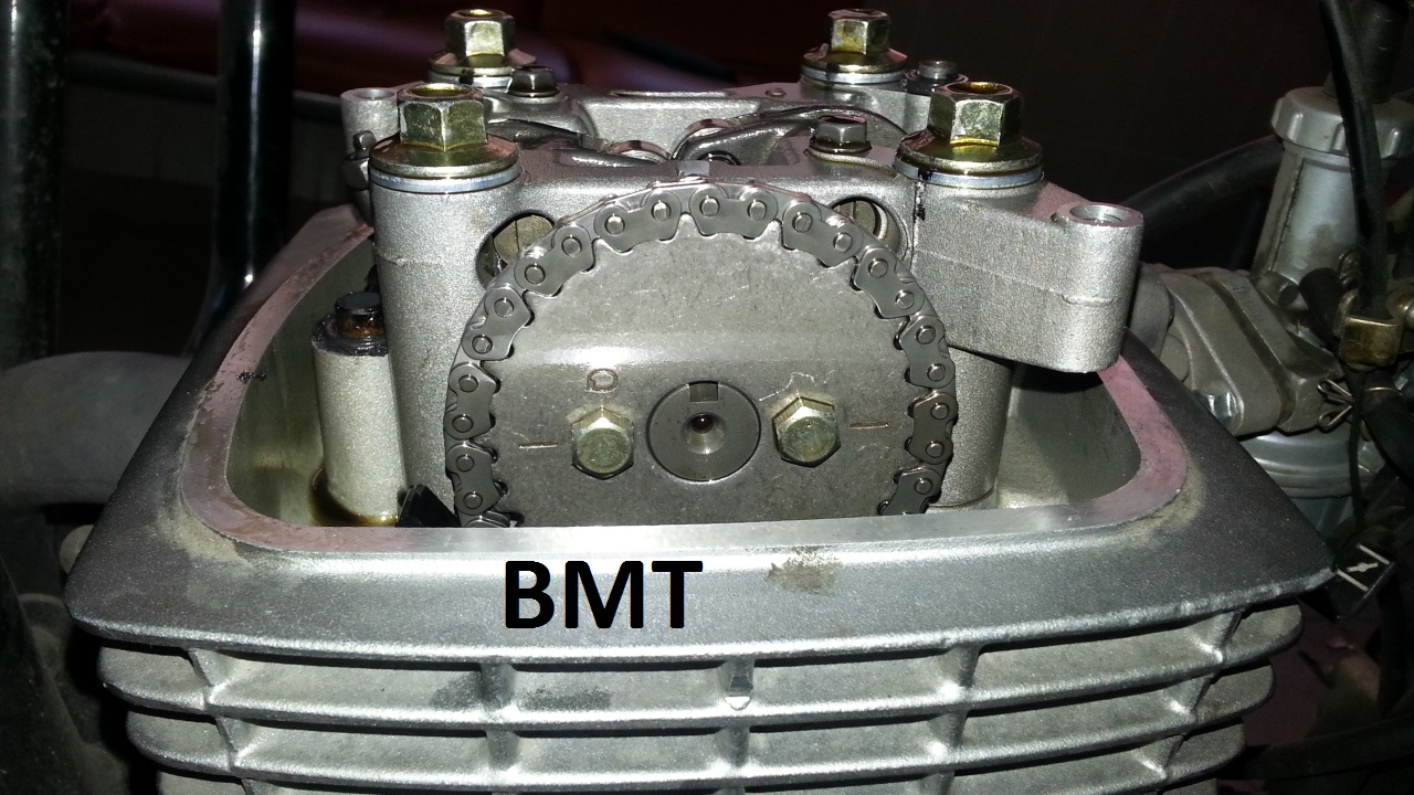

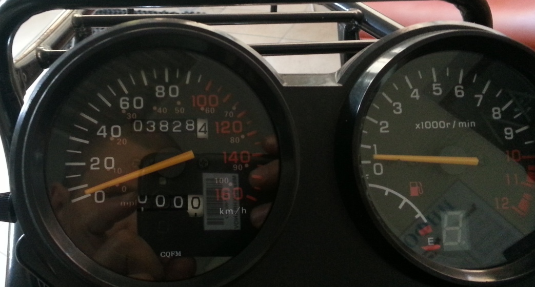

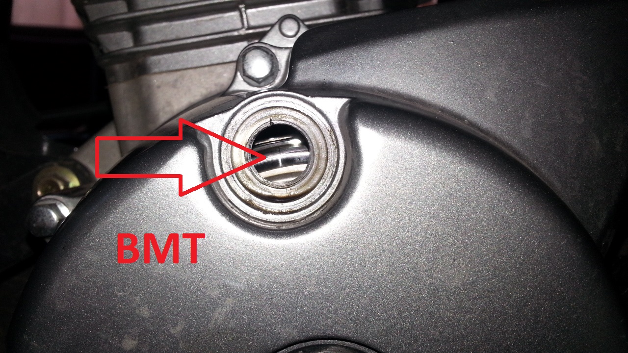

Ми-Миша Опубликовано 18 октября, 2015 Жалоба Опубликовано 18 октября, 2015 Всем привет! Проводил ТО-2 (3000 км.). Немного переездил... ВМТ определяется легко по меткам шестерни распредвала. В дырке рисочку видно совсем плохо... Зазоры обоих клапанов 0,1 и более. Выставил 0,6-0,07 мм. Крышку снимаю второй раз. Заметил, что о-ринги потрёпаны уже (красные стрелки) и на крышке и на масляных каналах. Надо заказывать к следующей регулировке, однако! Уплотнительная резинка пока норм. Свеча красивая. Бархатистая, серовато-рыжая. Установил зазор 0,65 мм. Ну и цепь подтянул. К следующему сезону буду менять. Фильтр воздушный постирал, набрызгал Мотюлём, подшипники рулевой подёргал, вроде, здоровы пока. Тормоза, сцепление - норм. Завёл. Работает! Покатаюсь до холодов. Чего и всем желаю! 2 Цитата
arm Опубликовано 18 октября, 2015 Жалоба Опубликовано 18 октября, 2015 Всем привет! Проводил ТО-2 (3000 км.). Немного переездил... ВМТ определяется легко по меткам шестерни распредвала. .... а как крышку из под рамы вытащил? Цитата
