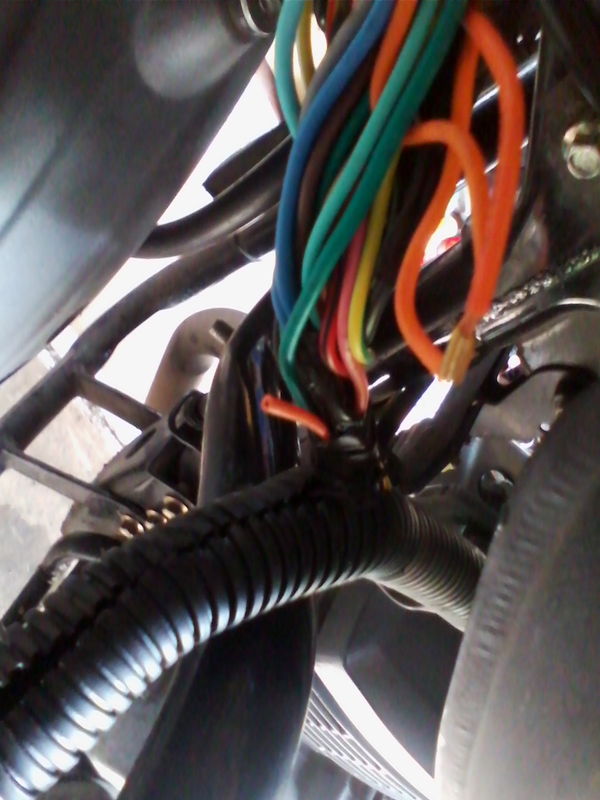

Роман_0210 Опубликовано 1 июня, 2017 Жалоба Опубликовано 1 июня, 2017 (изменено) Всем посетителям форума доброго времени суток. В общем хочу поделиться первой неисправностью за 14 тыщ км. пробега ( а не глушитель подваривал до этого на 11й тысяче км) - перестал работать левый поворотник, а если точнее характер был такой. При включении левого поворотника передний горит постоянно, а задний нет. Казалось бы вывод очевиден - перегорела лампочка. В гараже уже вынул лампу, повертел (была на вид целой спираль) и поставил на место. Проверил работает. Мотоцикл стоял на боковой подножке при этом. На следующий день история повторилась. В итоге при повороте руля влево левые поворотники моргают, а при прямой постановке руля задний не горит. Собака зарылась в центральном жгуте в том месте где идет излом его возле рулевой колонки. Лечение: снятие фары, извлечение проводов из фары и разрезание обмотки центрального жгута. Под этим всем делом у нас есть разветвление аж на 4 направления того самого оранжевого провода. Задний из них естественно отломился. Все это место желательно пропаять и замотать самой черной изолентой. Изменено 1 июня, 2017 пользователем Роман_0210 1 Цитата

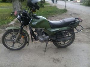

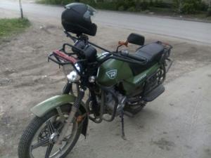

arm Опубликовано 6 июня, 2017 Жалоба Опубликовано 6 июня, 2017 18 часов назад, Ми-Миша сказал: А нет демпферов на Партизане... Шпильки привинчиваются к звезде, вставляются в колесо, звезда крепится стопорным кольцом. Всё. Где-то тут в форуме есть фотки колеса. Тем не менее они есть, не знаю хорошо это или плохо... По поводу вилки, менял сразу масло, лил обычный лукойл 10W-40, уже не помню по объему сколько Кстати такого братца встретил в одной Рязанской деревни 1 Цитата
