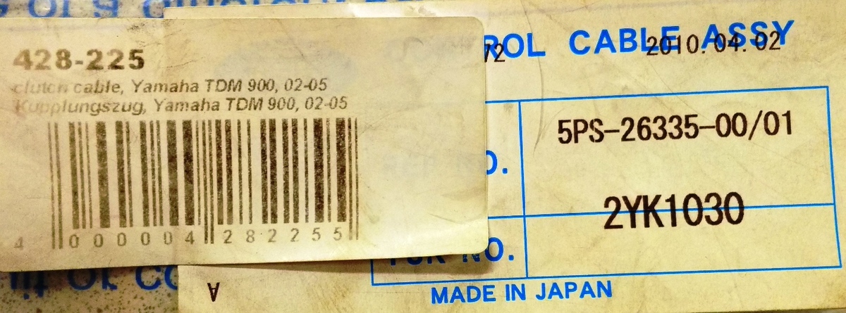

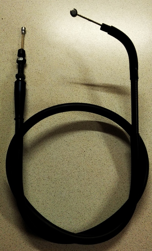

Роман_0210 Опубликовано 13 июня, 2017 Жалоба Опубликовано 13 июня, 2017 В 05.06.2017 в 23:50, Ми-Миша сказал: Всем привет! 14 тыщ.... тыдыщ-тыдыщь... У меня на 7.500 на днях порвался трос сцепления. До дома доехал. Начал искать, обычная история, хрен найдёшь по модели. Решил искать по аналогии. В одном магазе сразу нахрен послали, мол тысячу тросиков рыть не будем. Кстати, это один из старейших мотомагазинов Ленинграда - Мото 66. Не люблю их больше! В другом помогли - выставили коробищу. Короче, трос от Ямахи ТДР - 900 встал нормально.Сам тросик слегка коротковат. Свинтил на ручке контргайку, получилось хорошо. Сцепление наощупь стало очень приятным! В общем, понемногу делаю из Патрона японский мотоцикл. А! Причина обрыва - регулировочный винт и контргайка на ручке встали так, что трос елозил в прорези и.... перетёрся. Будьте внимательны! Всем хороших дорог! Фотки прилагаю. по чем от Ямахи продают? Тут вот от Ермака подойдет как родное наверняка Трос сцепления ERMAK Цитата
Ми-Миша Опубликовано 14 июня, 2017 Жалоба Опубликовано 14 июня, 2017 (изменено) Трос от Ямахи - 1200. Но так теперь приятно выжимается... Спасибо за совет, ссылку на трос Ермака сохраню на будущее. Да. Очень похож. Изменено 14 июня, 2017 пользователем Ми-Миша Цитата
