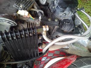

Сегодня мне отправили из Китая набор для установки масляного радиатора. Есть два варианта, или сверлиться в корпус и вставлять штуцера, или вкрутить специальную пробку со штуцерами вместо масляного фильтра, сначала попробую второй, если не устроит будем сверлить.

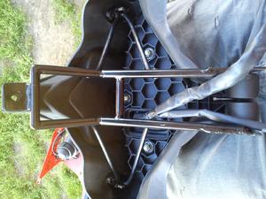

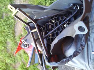

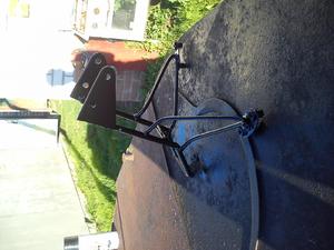

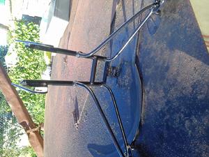

Шумел там в замке зажигания палец, который запирает руль, он свободно двигается в корпусе и когда едешь по кочкам шумит будто болт в жестяной банке, просто забил все солидолом и...тишина. Сегодня вот установил усилитель под переднюю панель и зеркала, теперь зеркала вообще не трясутся, как на хонде, сам даже не ожидал такого результата. Переварил из более толстого прутка саму рамку и сделал "УШИ" под крепления зеркал, теперь они крепятся через эти "УШИ" к рамке, раньше они были прикручены только к пластмассе и жутко стряслись, даже на малой скорости. Вся морда теперь более монолитнее и сидит крепко. Не трясется вместе с зеркалами как раньше.Я доволен

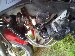

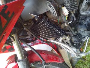

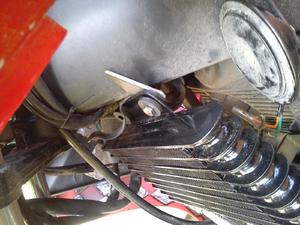

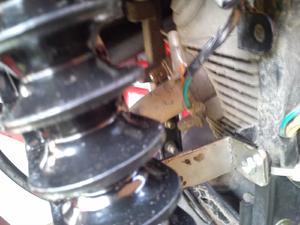

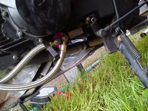

Наконец пришёл набор для установки масляного радиатора,сегодня целый день колупался с установкой,почти все готово,осталось небольшие мелочи,кое-где пластик подрезать и к раме кое-чего приварить.Сегодня в конце дня проводил тесты..результат есть,греться конечно не перестал,но теперь он греется не так быстро..при десяти минутной поездке на скорости 110 км/ч можно дотронуться до правой крышки картера и не обжечься,о чем ранеше и мечтать было нельзя. Возможно позже выложу фото с пояснениями

Рамка сделана зачетно =))
Именно туда,есть правда пара опасений по поводу правильной работы этого радиатора,но как выяснилось китайцы не так просты. В принципе все довольно неплохо продумано.Надеюсь будет работать как надо. Сегодня закончил,вот фото

Иглу уже поднял, когда с клапаном токсичности секасом занимался. Теперь она в самом верхнем положении, думал будет свечку коптить, ан нет, стала чуть серее, не как раньше белоснежно белая.
А ссылочка на комплект вот http://www.aliexpress.com/item/Free-Shipping-Hot-Motorcycle-oil-refires-cb-cg-oil-cooler-refires-radiator-oil-wuyang-oil/1094293590.html
Только нужно указать, что размер "БОЛЬШОЙ" и цвет - черный или серебристый. Ну, и крепеж придется немного допиливать, стандартный в комплекте не подходит

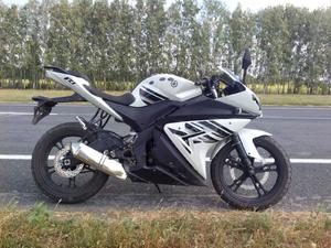

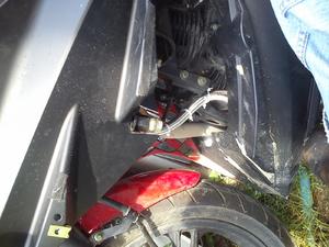

post-17002-0-10533700-1410238431_thumb.jpgДобрый день! Я новенький на форуме, наткнулся на форум через яндекс, при запросе "купить запчасти на Patron"....

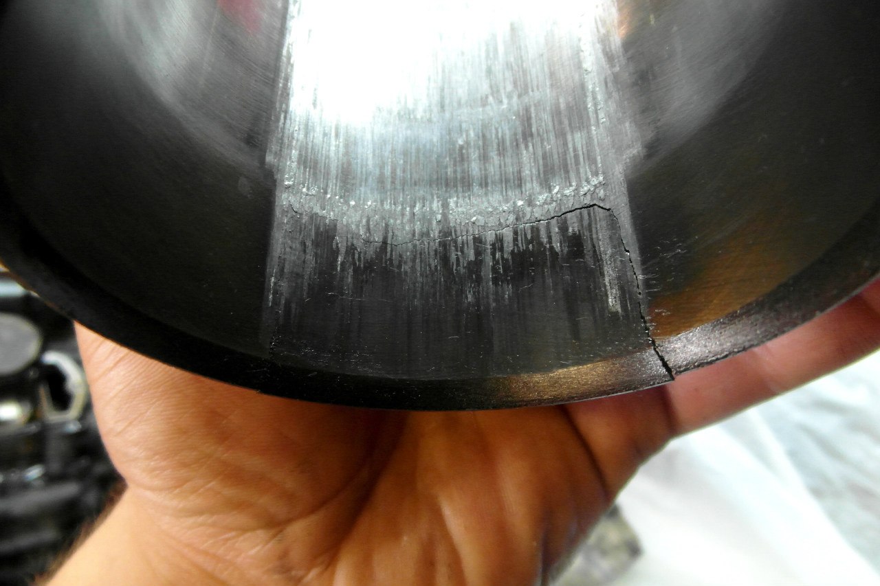

Купил данный мот из-за внешнего вида и конечно бюджета, новым без пробега 18 января 2014 года, получил его на руки 24 февраля 2014 года. Долго ждал (терзал себя, мучился) первых теплых дней для первого выезда... дождался в конце апреля. Итак, в предвкушении запускаю двигатель он сразу заглох... еще попытка - опять заглох... запустился только с 4 попытки... Далее, очень странно!!! обороты сами взлетели до 6000-7000!!! после прогрева они плавали - то взлетали, то глох... после прогрева немного покрутил карбюратор чуток выровнял чтоб не глох движок, но все же обороты плавали от 1000 до 6000...  оседлал покатился... сразу при первых метрах стало слышно какие то посвистывания (видимо, колодки притирались), прошло через 20-30 км обкатки. Проехался по своей улице от начала и до конца, приехал уже с висячим задним поворотником он сам открутился. Прикрутил на место другим винтом (в итоге, пришлось все поворотники прикрутить на свои новые винты, ибо после покатушек они постоянно откручивались (родные винтики)). Собственно как и цепь, постоянно приходилось подтягивать (каждые 30-40 км). Потом на пробеге 415 км открутились гайки крепления глушителя к цилиндру!!! доезжал до дома будто еду на стреляющем автомате Калашникова!!!!! очень стремно перед соседями было....

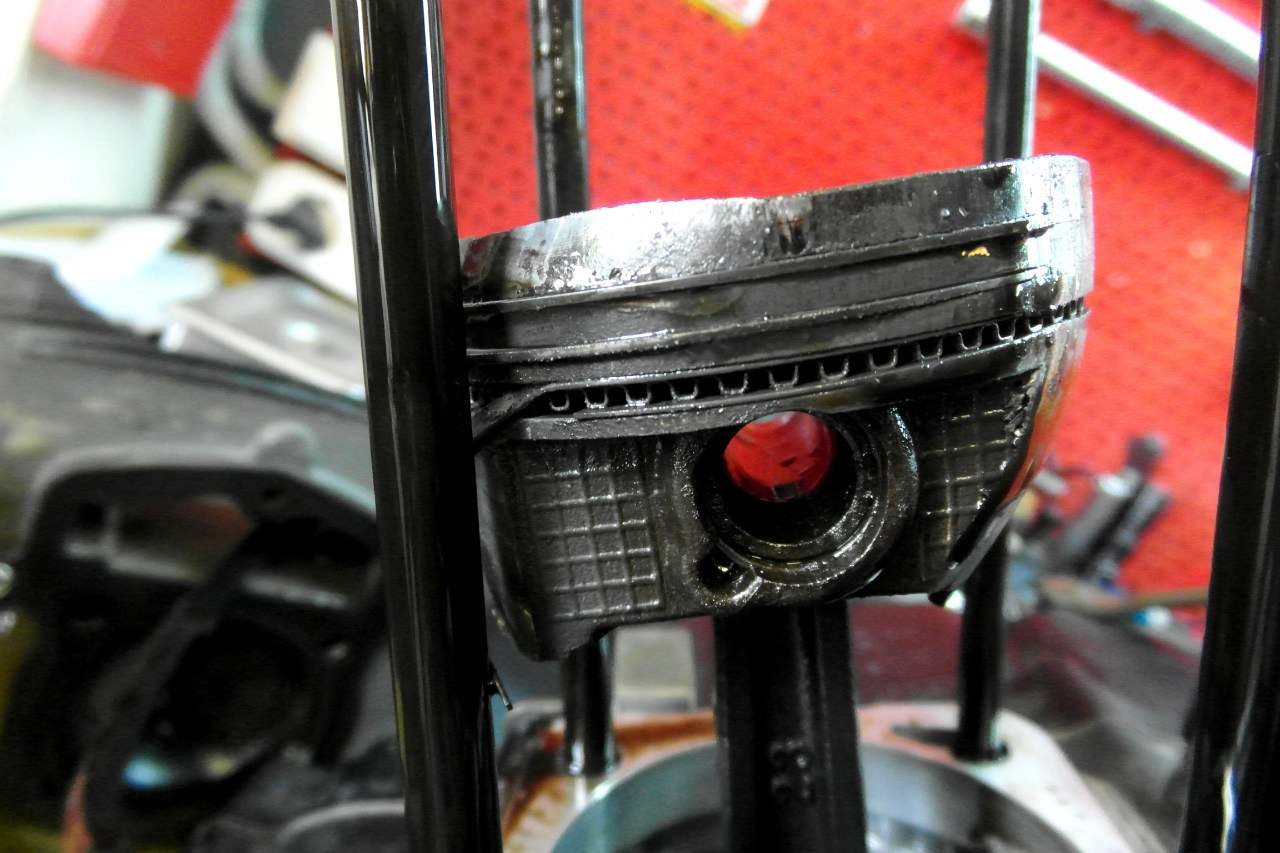

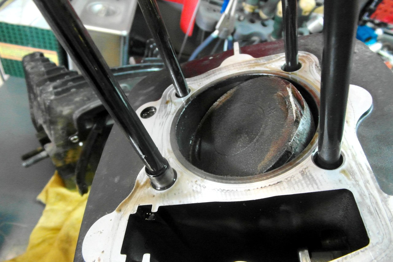

Обкатку проходил как положено, первые 300 км не выкручивал ручку газа более 1/3 оборота при постоянных переключениях передач в мануале так написано, затем замена масла (Motul 4T по 550руб за литровку), и так каждые 300 км, до плачевных 1200км пробега, посчитал что это достаточная дистанция пробега для обкатки, решил проверить на что способен данный мот, разогнался до 129 км/ч, и на пробеге 1204 км двигун вклинил на полпути следования из пункта А в пункт Б.  :(  :(  :( (16 августа 2014г)
мотор отдал в ремонт, уже 15 дней мастер пока не отзванивается... вот такая печаль... post-17002-0-69952100-1410238502_thumb.jpg post-17002-0-10533700-1410238431_thumb.jpgpost-17002-0-87698200-1410238440_thumb.jpgpost-17002-0-21563100-1410238456_thumb.jpg
