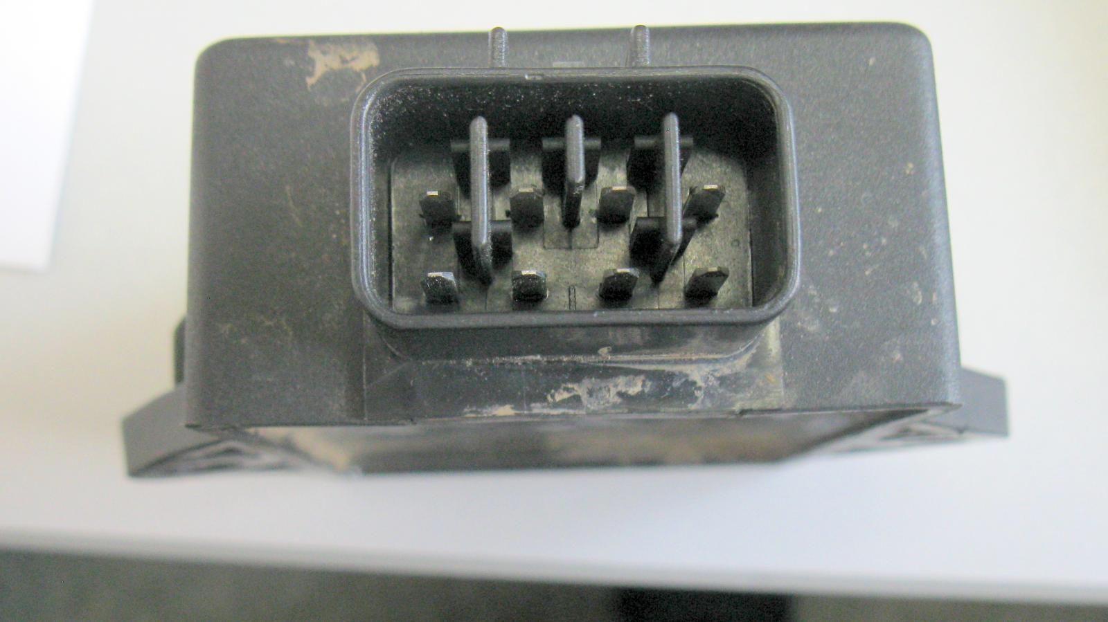

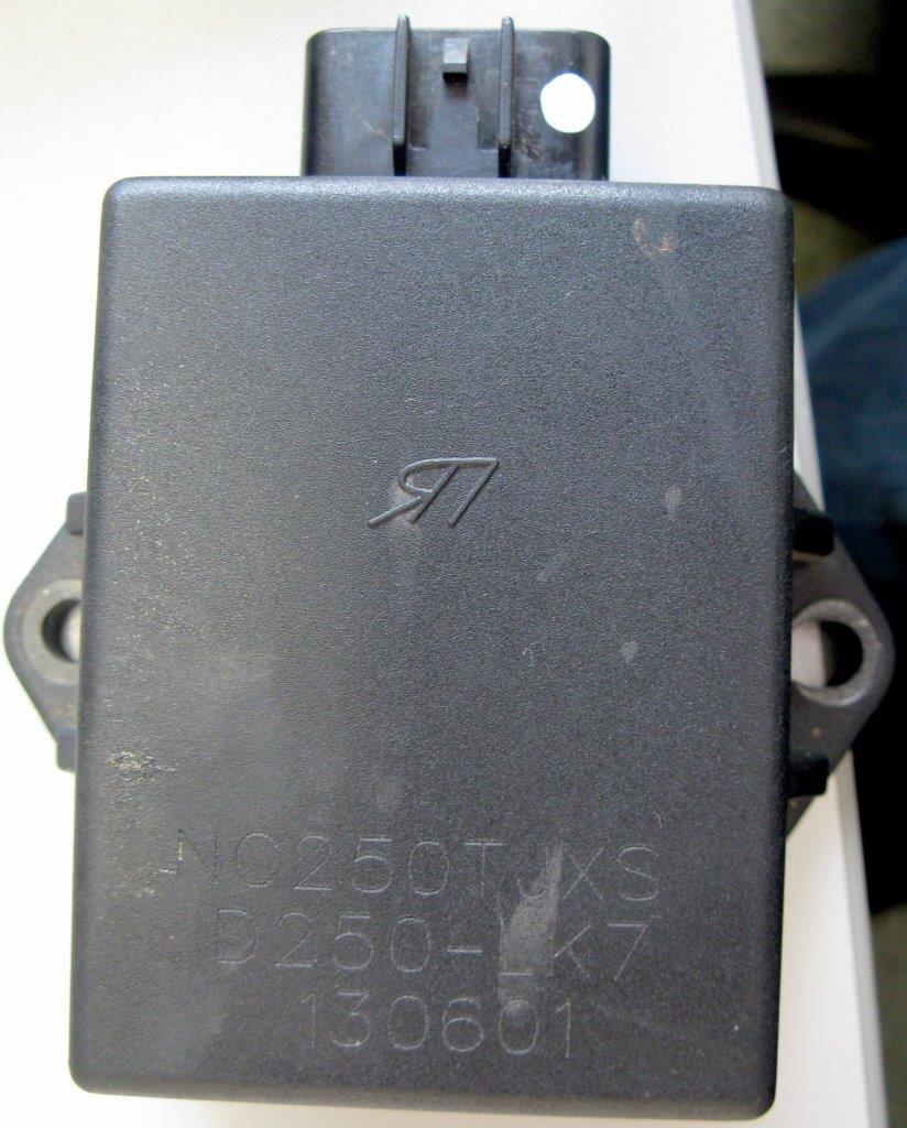

Azat102 Опубликовано 15 апреля, 2019 Жалоба Опубликовано 15 апреля, 2019 В 21.06.2016 в 14:10, Kotoslon сказал: Подскажите пожалуйста распиновку такого коммутатора, весь инет перерыл, рак мозга скоро будет. Привет!Вы узнали распиновку? Цитата
