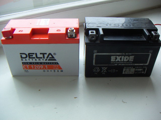

MEN Опубликовано 7 марта, 2020 Жалоба Опубликовано 7 марта, 2020 Приобрел. Ширина на 17 мм меньше. Зато длина и высота 1 в 1. Оказывается не так просто подобрать габариты. Цитата

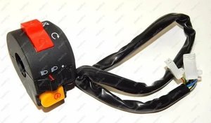

Aleksofk1911 Опубликовано 22 июля, 2020 Жалоба Опубликовано 22 июля, 2020 Друзья. Барахлит кнопка стартера на пульте kayo t. не могу понять как снять фишку ползунка переключателя ближний/дальний. без этого не разобрать. и ломать не хочется. хрупкое на вид всё. Цитата
Миша79 Опубликовано 23 июля, 2020 Жалоба Опубликовано 23 июля, 2020 В 22.07.2020 в 09:22, Aleksofk1911 сказал: Друзья. Барахлит кнопка стартера на пульте kayo t. не могу понять как снять фишку ползунка переключателя ближний/дальний. без этого не разобрать. и ломать не хочется. хрупкое на вид всё. Просто стягиваешь ее поддев тонкой отвёрткой. Цитата
