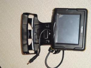

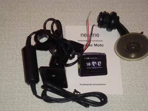

ol.dp.18 Опубликовано 17 марта, 2014 Жалоба Опубликовано 17 марта, 2014 Всем привет! Купил себе недавно навигатор Neoline Moto. Питание там осуществляется через контакты корпуса в который вставляется собственно навигатор, из корпуса выходит провод далее идет разъём с фиксирующей пластмассовой гайкой от него провод с цилиндром в середине длинны (похоже это преобразователь напряжения и фильтр в одном корпусе) и заканчивается провод двумя облуженными концами черного и красного цвета. На первый взгляд напрашивается простой способ подключения напрямую к аккумулятору чёрный конец-минус, красный конец-плюс. Питание отключать, отсоединением разъёма. Как подключить девайс через зажигание, чтобы обезопасить его от разных случайностей? Забыл уточнить техника Патрон Аэро125f 2013 г.в. Цитата
evil_laugh Опубликовано 17 марта, 2014 Жалоба Опубликовано 17 марта, 2014 Всем привет! Купил себе недавно навигатор Neoline Moto. Питание там осуществляется через контакты корпуса в который вставляется собственно навигатор, из корпуса выходит провод далее идет разъём с фиксирующей пластмассовой гайкой от него провод с цилиндром в середине длинны (похоже это преобразователь напряжения и фильтр в одном корпусе) и заканчивается провод двумя облуженными концами черного и красного цвета. На первый взгляд напрашивается простой способ подключения напрямую к аккумулятору чёрный конец-минус, красный конец-плюс. Питание отключать, отсоединением разъёма. Как подключить девайс через зажигание, чтобы обезопасить его от разных случайностей? Забыл уточнить техника Патрон Аэро125f 2013 г.в.Цилиндр - это, скорее всего, обычный ферритовый фильтр наподобие тех, что на usb-кабелях стоят. Можно напрямую к аккуму подключать, можно через реле с управлением от замка. Второй способ правильнее. Предохранитель не забудь, ампер на 5. В параллель можно конденсатор и TVS-диод вольт на 15-16 для подавления сильных выбросов напряжения. 1 Цитата

ol.dp.18 Опубликовано 18 марта, 2014 Жалоба Опубликовано 18 марта, 2014 gordey привет) дык такая модель и есть Neoline Moto. Моделька достаточно старая т.к. была зашита прога Навител 5, но за полчаса обновляется до 7 версии, бесплатно на офф сайте Навител. Не сказать, что мне сильно был нужен навигатор, но увидел рекламу о продаже и как говорится "загорелось в попе сено"))) Тем более в комплекте ещё и авто кронштейн. Насчет цилиндра, у меня на работе ферриты подобных размеров вешают на тепловозные кабели длинной метров 10-15, хот фиг их китайцев поймёт может и феррит)) Цитата
evil_laugh Опубликовано 18 марта, 2014 Жалоба Опубликовано 18 марта, 2014 Посмотрел фото. Не, не феррит. Извиняюсь. Возможно, там действительно преобразователь. Цитата
ol.dp.18 Опубликовано 19 марта, 2014 Жалоба Опубликовано 19 марта, 2014 Меня тоже смутил размер)) Трепанацию проводить не будем, пусть остаётся загадкой)) Цитата
arm Опубликовано 19 марта, 2014 Жалоба Опубликовано 19 марта, 2014 Меня тоже смутил размер)) Трепанацию проводить не будем, пусть остаётся загадкой)) я бы померил напряжение на выходе у этой "загадки". если это dc/dc и он потом наепнется, то проще будет замену искать :) Цитата
motodelo Опубликовано 19 марта, 2014 Жалоба Опубликовано 19 марта, 2014 Это обыкновенный импульсный DC/DC на 5 Вольт и 1.5А в герметичном корпусе. У меня точно такойже GPS (только не ребрендинговый - китайский Prolech). Отлично работает уже 3 года, нареканий нет. А весь прошлый сезон этот преобразователь работал и в качестве зарядки для мобильника - телефон чувствует себя хорошо :D Цитата
evil_laugh Опубликовано 20 марта, 2014 Жалоба Опубликовано 20 марта, 2014 Это обыкновенный импульсный DC/DC на 5 Вольт и 1.5А в герметичном корпусе. У меня точно такойже GPS (только не ребрендинговый - китайский Prolech). Отлично работает уже 3 года, нареканий нет. А весь прошлый сезон этот преобразователь работал и в качестве зарядки для мобильника - телефон чувствует себя хорошо :DОфигеть, китайцы разорились на импульсник! :D я уж думал, круче китайской криво припаянной кренки там ничего быть не может :) Цитата
