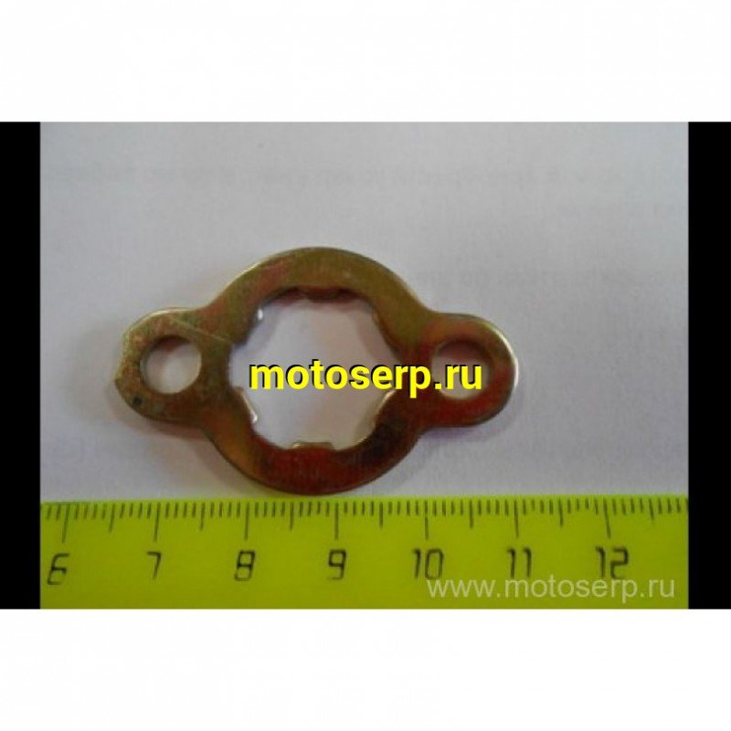

lelik057 Опубликовано 9 апреля, 2018 Жалоба Опубликовано 9 апреля, 2018 В 07.04.2018 в 23:22, mazepa2000 сказал: Остатки есть на moto18.ru остальное подбором от других клонов,но на них тоже не густо.в Китае есть все,читай тему,давали информацию.Что нужно конкретно,может помогу? Подскажи, пожалуйста, где или с чего найти шайбу стопорную ведущей звезды? Цитата
Аэрнсторн Опубликовано 10 апреля, 2018 Жалоба Опубликовано 10 апреля, 2018 13 часов назад, lelik057 сказал: Подскажи, пожалуйста, где или с чего найти шайбу стопорную ведущей звезды? От жигулей подходит Цитата
lelik057 Опубликовано 10 апреля, 2018 Жалоба Опубликовано 10 апреля, 2018 1 час назад, Аэрнсторн сказал: От жигулей подходит А конкретизировать можно? Цитата
Аэрнсторн Опубликовано 10 апреля, 2018 Жалоба Опубликовано 10 апреля, 2018 10 часов назад, lelik057 сказал: А конкретизировать можно? Шайбу вырезать можно из жести а стопорное кольцо подходит от жигулей . Цитата
mazepa2000 Опубликовано 10 апреля, 2018 Жалоба Опубликовано 10 апреля, 2018 11 часов назад, lelik057 сказал: А конкретизировать можно? Стопорные шайбы,это просто метизы,они не выпускаются для определенной техники,т.е. используются много где,отличия в диаметрах.Ищите в автомагазинах,если говорят от жигулей,то еще проще.Нужно,просто замерить внутренний диаметр канавки и искать по нему.. 2 Цитата
lelik057 Опубликовано 11 апреля, 2018 Жалоба Опубликовано 11 апреля, 2018 12 часов назад, Аэрнсторн сказал: Шайбу вырезать можно из жести а стопорное кольцо подходит от жигулей . 11 часов назад, mazepa2000 сказал: Стопорные шайбы,это просто метизы,они не выпускаются для определенной техники,т.е. используются много где,отличия в диаметрах.Ищите в автомагазинах,если говорят от жигулей,то еще проще.Нужно,просто замерить внутренний диаметр канавки и искать по нему.. Я походу что-то не вкуриваю... Как вот это вырезать из жести, и в автозапчастях или метизах такое маловероятно встретить... Цитата
Сивый Опубликовано 11 апреля, 2018 Жалоба Опубликовано 11 апреля, 2018 Не надо вырезать, вот Спойлер здесь посмотри Цитата
IvanM Опубликовано 11 апреля, 2018 Жалоба Опубликовано 11 апреля, 2018 Про ведущую звездочку, я положил под звездочку пружинную шайбу этим методом я устранил осевой люфт , шайбу взял от иж планета которая стоит на колен валу между шариковым подшипником и звездочкой моторной цепи, Сборка естественно усложнилась. надо стопорную шайбу надавить и повернуть . Болтики укоротить из звездочки они не должны торчать. Цитата
mazepa2000 Опубликовано 11 апреля, 2018 Жалоба Опубликовано 11 апреля, 2018 14 часов назад, lelik057 сказал: Я походу что-то не вкуриваю... Да с толку сбили,думал речь идет про ведущую звезду.Один написал и понеслось..Эту хрень,у нас везде продают,она на всех кит вроде бы одинаковая,разница только мопед-мотоцикл в диаметрах.. Цитата
