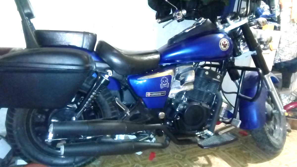

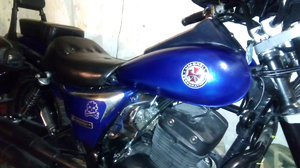

Kulibin174 Опубликовано 12 апреля, 2018 Жалоба Опубликовано 12 апреля, 2018 (изменено) техническую часть вылизал... пока в суровом Челябинске еще по утрам падает снег- занялся обликом... Изменено 12 апреля, 2018 пользователем Kulibin174 1 Цитата
Lectoff Опубликовано 12 апреля, 2018 Жалоба Опубликовано 12 апреля, 2018 3 минуты назад, Kulibin174 сказал: техническую часть вылизал... пока в суровом Челябинске еще по утрам падает снег- занялся оликом... В синем цвете солидно смотрится) Это же не заводская краска как я понимаю? Цитата
Kulibin174 Опубликовано 12 апреля, 2018 Жалоба Опубликовано 12 апреля, 2018 Только что, Lectoff сказал: В синем цвете солидно смотрится) Это же не заводская краска как я понимаю? я тут уже расписывал что заводской покрас это первое что меня выбесило своей кривизной и потеками. потратил 1 день на исправление этой беды... ну а в птсе он у меня синий))) Цитата
