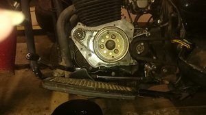

Илюха72 Опубликовано 27 апреля, 2018 Жалоба Опубликовано 27 апреля, 2018 Привет всем. Ковыряюсь сейчас в гараже с мотиком. Потёк сальник под геной. Если кто менял, подскажите чё там да как? Резьба левая? Номер сальника? И т.д. Цитата

mazepa2000 Опубликовано 27 апреля, 2018 Жалоба Опубликовано 27 апреля, 2018 20 минут назад, Илюха72 сказал: Привет всем. Ковыряюсь сейчас в гараже с мотиком. Потёк сальник под геной. Если кто менял, подскажите чё там да как? Резьба левая? Номер сальника? И т.д. А с чего взял,что именно потек? Под крышкой должно быть масло,оно для смазки цепи и остального барахла стартера.Там у всех масло! Если внимательно посмотреть,то можно найти канал открытый в картер.Масло на уровне паров,там осаждается потихоньку. Цитата

Илюха72 Опубликовано 27 апреля, 2018 Жалоба Опубликовано 27 апреля, 2018 (изменено) 2 часа назад, mazepa2000 сказал: А с чего взял,что именно потек? Под крышкой должно быть масло,оно для смазки цепи и остального барахла стартера.Там у всех масло! Если внимательно посмотреть,то можно найти канал открытый в картер.Масло на уровне паров,там осаждается потихоньку. Да ХЗ. Первый раз такое. Сейчас вот наклонил, закапало, а когда наклон в др. сторону, не капает. Всю зиму стоял, снизу сухо, переставил его, смотрю масло внизу. Прокладку менять? Я вот сам думал что же смазывает цепь? Изменено 27 апреля, 2018 пользователем Илюха72 Цитата
mazepa2000 Опубликовано 27 апреля, 2018 Жалоба Опубликовано 27 апреля, 2018 22 минуты назад, Илюха72 сказал: Да ХЗ. Первый раз такое. Сейчас вот наклонил, закапало, а когда наклон в др. сторону, не капает. Всю зиму стоял, снизу сухо, переставил его, смотрю масло внизу. Прокладку менять? Я вот сам думал что же смазывает цепь? Может и прокладка,может просто протянуть хватило бы.. Цитата
Илюха72 Опубликовано 27 апреля, 2018 Жалоба Опубликовано 27 апреля, 2018 6 минут назад, mazepa2000 сказал: Может и прокладка,может просто протянуть хватило бы.. Да, не, вроде затянуто было норм. Цитата

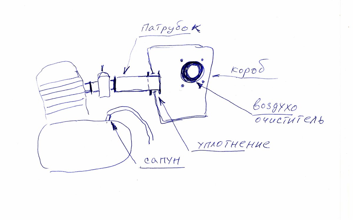

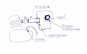

ichep Опубликовано 28 апреля, 2018 Жалоба Опубликовано 28 апреля, 2018 (изменено) Разъясни.Патрубок из карбов или под карбюратором. Если под и торчит из картера то это сапун для снятия излишнего давления. Блин только час дошло.Это патрубок соединения карбов с коробом воздухоочистителя.Он должен быть плотно вставлен в отверстие короба. Изменено 28 апреля, 2018 пользователем ichep Цитата

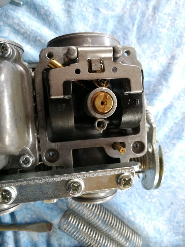

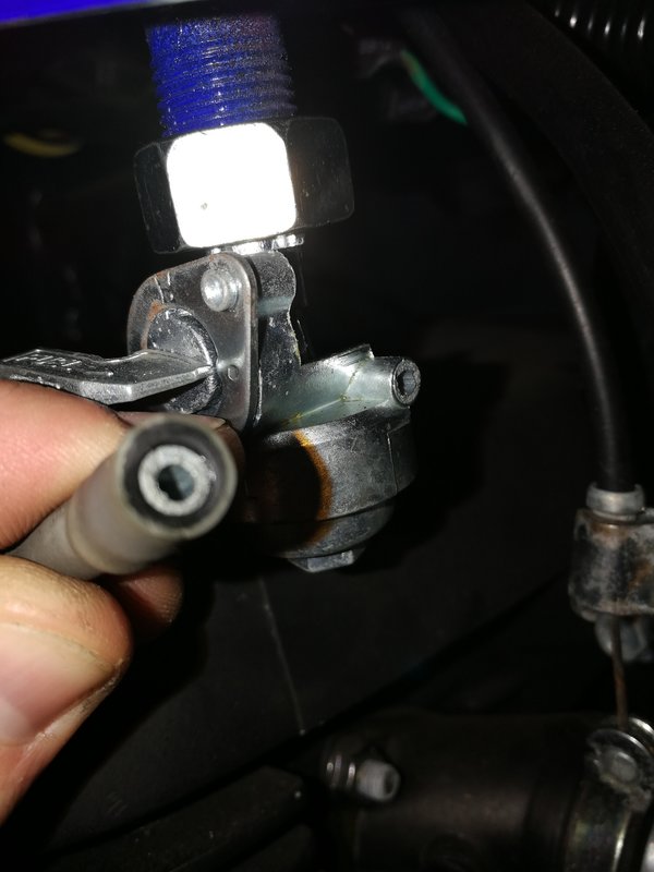

AeroProf Опубликовано 29 апреля, 2018 Жалоба Опубликовано 29 апреля, 2018 (изменено) Добрый вечер друзья, разобрал я карб и нашел причину перелива... Кетайцы, на своем кетайском заводе забыли вкрутить жиклер холостого хода и этот жиклер просто валялся в поплавковой камере :(((, Так же при снятии карба легонечко задел рукой топливный шданг и отломил наконечник топливного краника :(((( Его как то можно вылечить, без покупки нового краника? Изменено 29 апреля, 2018 пользователем AeroProf Цитата

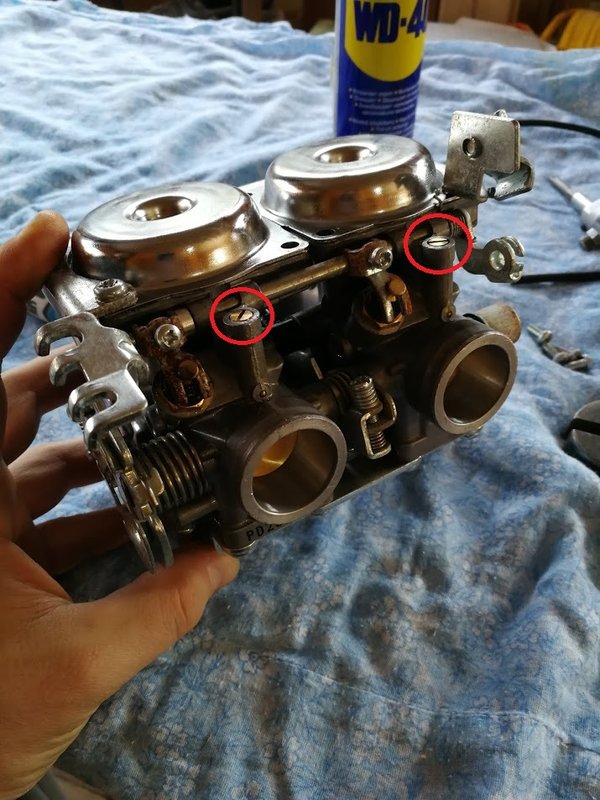

AeroProf Опубликовано 29 апреля, 2018 Жалоба Опубликовано 29 апреля, 2018 Господа, кто разбирал и регулировал карб, подскажите плз, что за регулировочные болты выделенные красными кружочками? В теме про карб, которая на прошлой странице - там короче немного другой карб и у него сверху нет этих болтов, но есть снизу похожие на на эти болты, и так же в той теме написано, что это "регулировочные болты" но вот, что они регулируют - не понятно. У меня один болт был за подлицо с корпусом, а второй на 1 мм выше корпуса, я его так же сделал за подлицо с корпусом, может я не прав? Цитата
