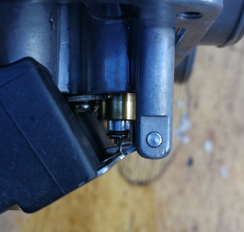

AeroProf Опубликовано 10 июня, 2018 Жалоба Опубликовано 10 июня, 2018 Господа, выручайте, не знаю уже что делать с карбом, течет сабака, я уже все и язычок у поплавка загибал и разбирал карб в доль и поперек, думаю уже заткнуть тупо сливную дырку Фото загнутого язычка прилагаю. Еще сильнее его гнуть что ли? Поплавки целые, бенз в них не плещется. Цитата
