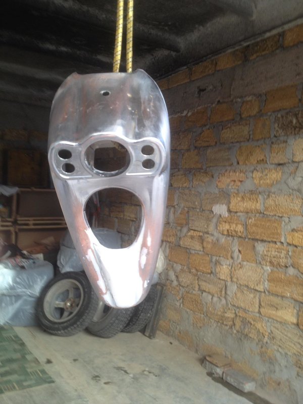

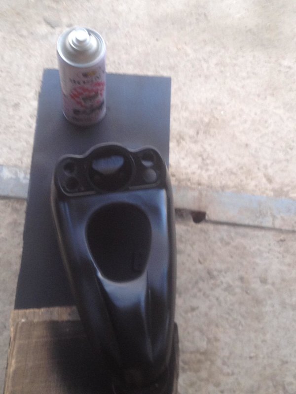

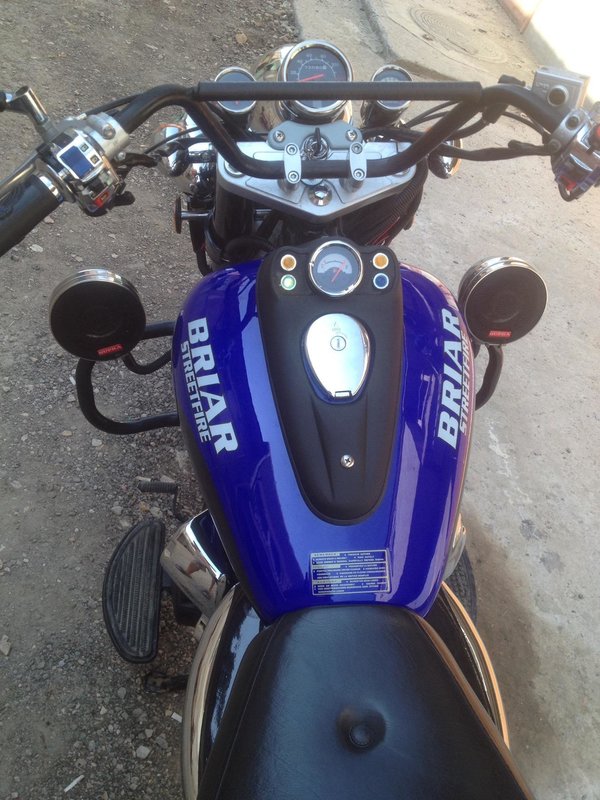

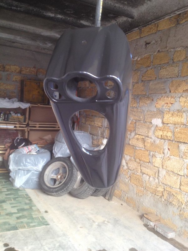

Сам Николай Опубликовано 8 августа, 2018 Жалоба Опубликовано 8 августа, 2018 А я вот как решил проблему с облицовкой...и получилось вроде неплохо... 2 Цитата

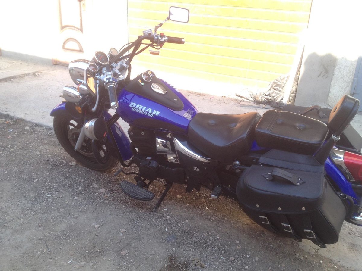

lelik057 Опубликовано 9 августа, 2018 Жалоба Опубликовано 9 августа, 2018 16 часов назад, Сам Николай сказал: Ссылку на кофры можешь дать???? Цитата
Сам Николай Опубликовано 9 августа, 2018 Жалоба Опубликовано 9 августа, 2018 Кофры брал в мотомагазине в Севастополе на авторынке. Цитата
mazepa2000 Опубликовано 9 августа, 2018 Жалоба Опубликовано 9 августа, 2018 1 минуту назад, Сам Николай сказал: Кофры брал в мотомагазине в Севастополе на авторынке. Я до него не доехал в этом году, может и к лучшему, а т бы взял скоотко стоили? Цитата

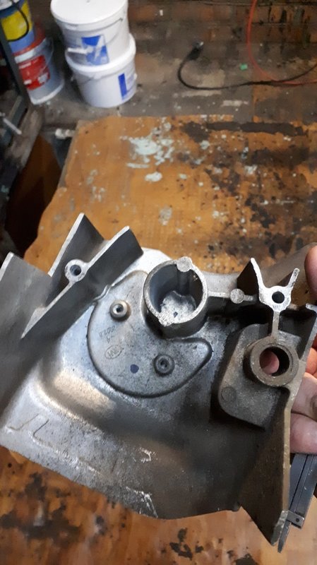

Отец Дмитрий Опубликовано 11 августа, 2018 Жалоба Опубликовано 11 августа, 2018 (изменено) Коллеги, выручайте.. В прошлом году хотел поменять звездочку ведущую. (кстати, таки в этом году поменял на JT). Доверил снятие звездочки сотруднику... Он все разобрал, но разбросал детали так, что чрез год я еле нашел. И вот вопрос... Что должно жить в этих двух отверстиях с резьбой в крышке закрывающей звездочку? Спойлер Изменено 11 августа, 2018 пользователем Отец Дмитрий Цитата
Илюха72 Опубликовано 11 августа, 2018 Жалоба Опубликовано 11 августа, 2018 Да ничего там нет, собирай не очкуй 1 Цитата

DIMOTO- 66 Опубликовано 12 августа, 2018 Жалоба Опубликовано 12 августа, 2018 В 08.08.2018 в 15:17, Сам Николай сказал: А я вот как решил проблему с облицовкой...и получилось вроде неплохо... А по подробней можешь описать решение проблемы? А то я хочу заказать изготовление данной накладки из стекловолокна Цитата
mazepa2000 Опубликовано 12 августа, 2018 Жалоба Опубликовано 12 августа, 2018 1 час назад, motodima77 сказал: А то я хочу заказать изготовление данной накладки из стекловолокна Это будет лучший вариант и навсегда.Она все равно будет трескаться в других местах,сильная вибрация,напряжение на ней хорошее.Я тоже свою клеил и армировал тканью и эпоксидкой,треснула в других местах(уже у нового хозяина).Пластик очень плохого качества,ломкий,не выдерживает нагрузок. Цитата
