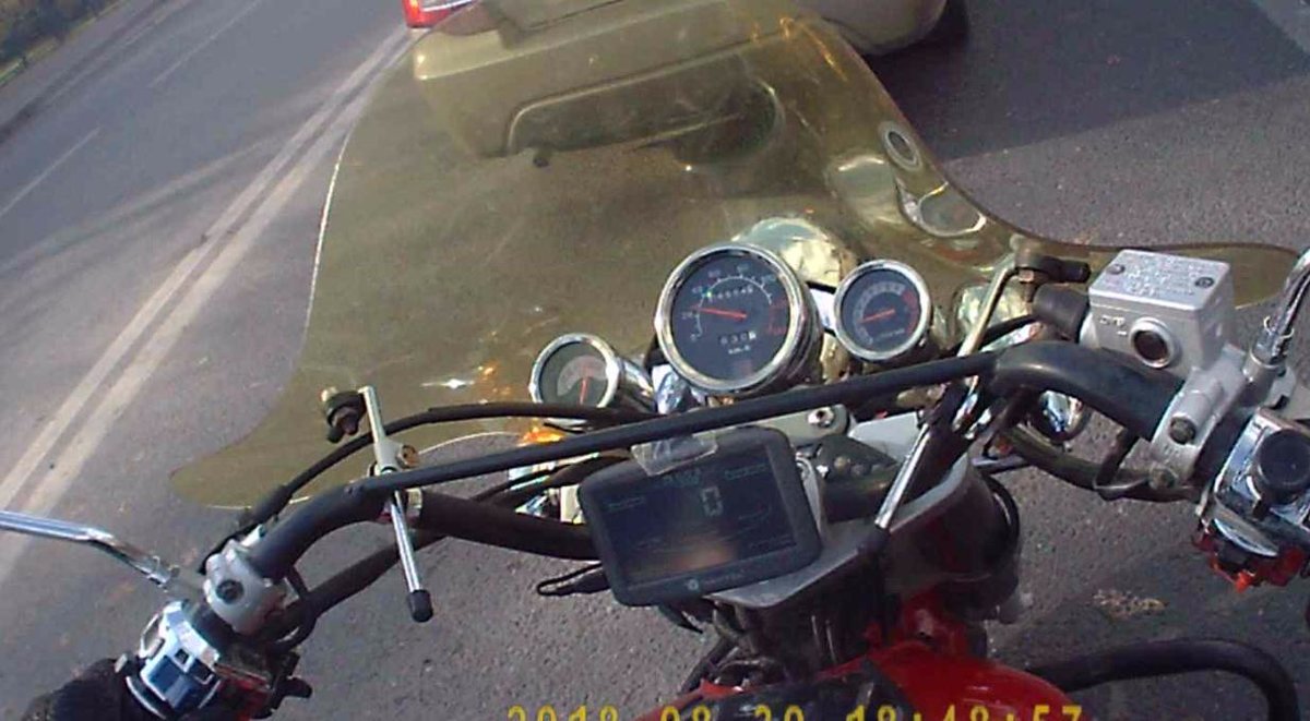

ichep Опубликовано 13 октября, 2018 Жалоба Опубликовано 13 октября, 2018 Спидометр врет у нас потому что редуктор привода воткнули с другой модели где колесо 17 - 18 дюймов - " китай ' Я как первый штраф заполучил , долго не заморачивался купил дешевый нафигатор - правда цифры скорости мелковаты . поставил программу "GPS спидометр" и все ноль проблем. Цитата

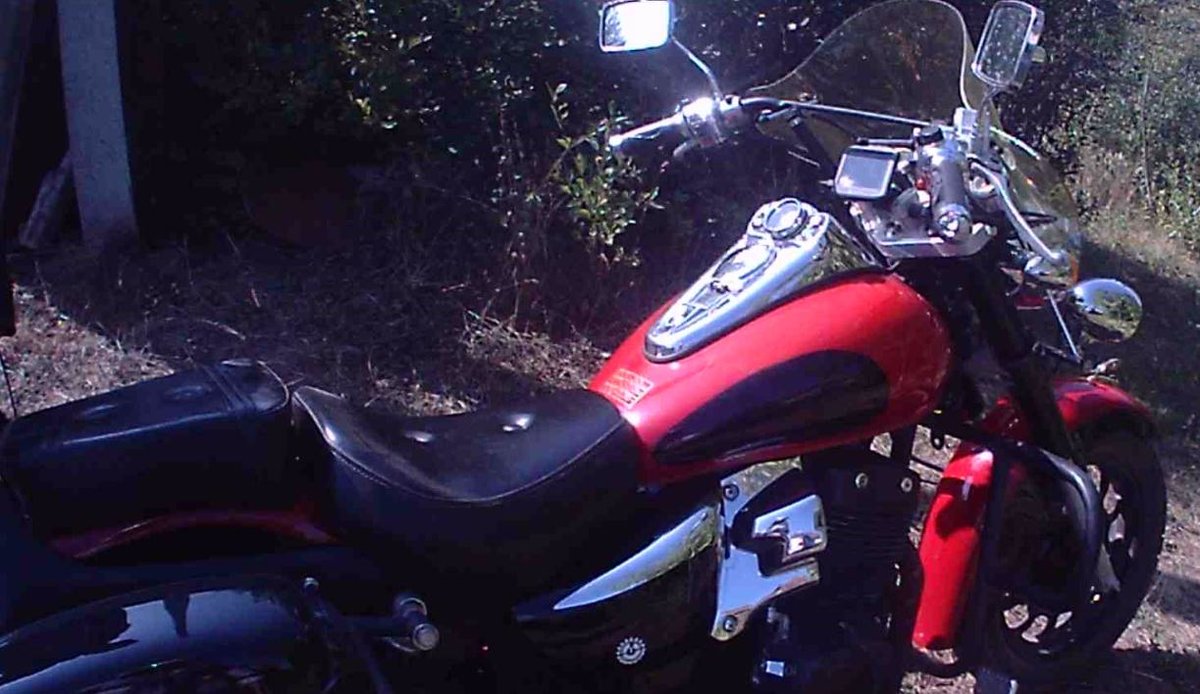

longar Опубликовано 8 ноября, 2018 Жалоба Опубликовано 8 ноября, 2018 В 13.10.2018 в 22:41, ichep сказал: Привет! У меня вопрос относительно надписи на баке, как ты её удалил? Если её оторвать, подкрашивать не придётся?Спасибо. Цитата
ichep Опубликовано 12 ноября, 2018 Жалоба Опубликовано 12 ноября, 2018 Без подкраски не получится.Оторвать тоже.Приклеена на совесть.Пришлось аккуратно острым ножом срезать.Где то полосой отклеилась, а где то пришлось скоблить.Слегка зашкурил и подкрасил из балончика. 1 Цитата
mazepa2000 Опубликовано 13 ноября, 2018 Жалоба Опубликовано 13 ноября, 2018 На лифане она под лаком, технология такая. С одной стороны прогревая феном, поддеваем один уголок острым скальпелем или канцелярским ножом, потом прогревая феном, не спеша открываем ее дальше. Снимается отлично, но образуется маленькая ступенька лака. Подкрашивать не нужно, краска под наклейкой на месте. У меня прошлый хозяин снял наклейки, бортик лака не давал мне покоя, пришлось в Китае подбирать другие наклейки, чтобы закрыть. Полирнуть не решился. 1 Цитата

Моисеич Опубликовано 18 ноября, 2018 Жалоба Опубликовано 18 ноября, 2018 В 13.11.2018 в 06:14, mazepa2000 сказал: У меня прошлый хозяин снял наклейки, бортик лака не давал мне покоя, пришлось в Китае подбирать другие наклейки, чтобы закрыть. Полирнуть не решился. А я бак перекрасил... Цитата
mazepa2000 Опубликовано 19 ноября, 2018 Жалоба Опубликовано 19 ноября, 2018 8 часов назад, motodima77 сказал: Где ты там шины увидел? Может диски? Да там и если есть, брать не стоит шины Китай от которого все уходят. 8 часов назад, Моисеич сказал: А я бак перекрасил... Думал, но кроме этого все нормально, поэтому трата денег. Сам не умею красить так, чтобы меня устроило. Цитата

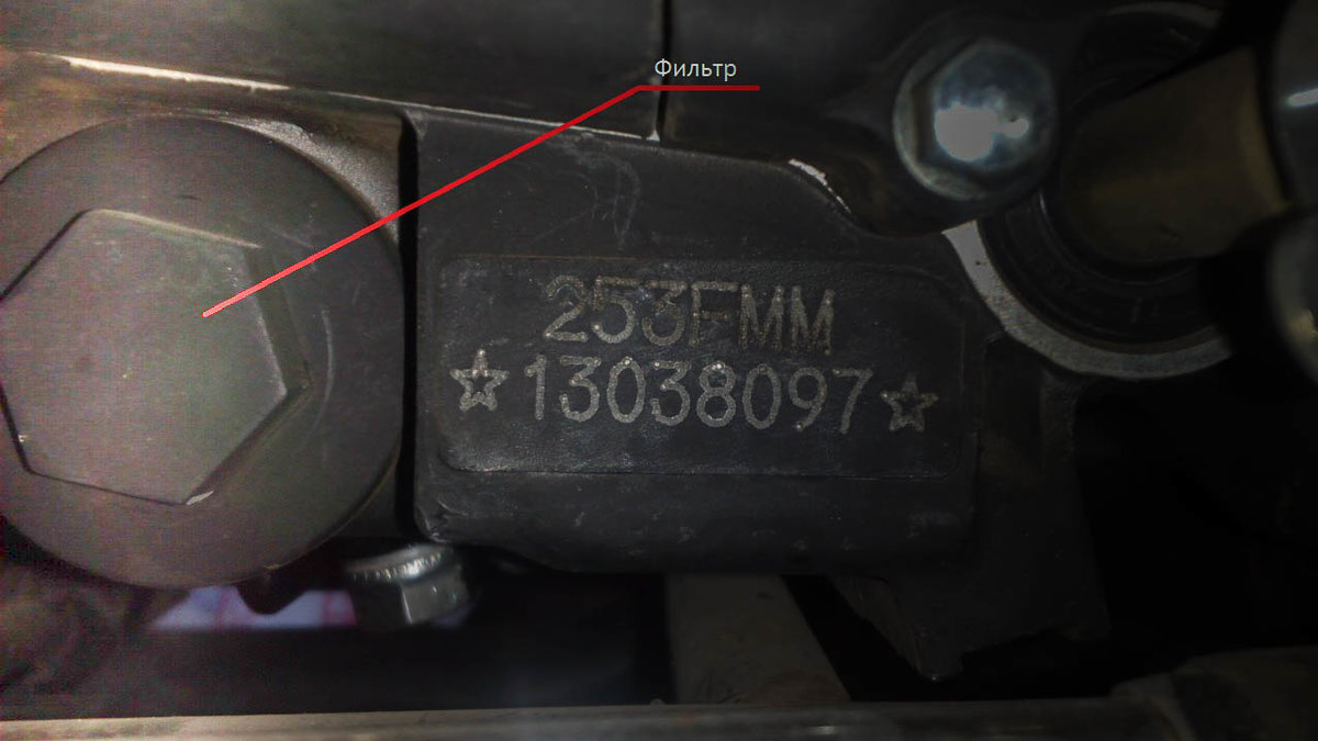

DIMOTO- 66 Опубликовано 20 ноября, 2018 Жалоба Опубликовано 20 ноября, 2018 (изменено) Привет всем. А есть на нашем 2х целиндровом двигателе масляный фильтр, если есть то где он находится? Изменено 21 ноября, 2018 пользователем motodima77 Цитата
longar Опубликовано 21 ноября, 2018 Жалоба Опубликовано 21 ноября, 2018 15 часов назад, motodima77 сказал: Привет всем. А есть на нашем двигателе масляный фильтр, если есть то где он находится? Цитата
DIMOTO- 66 Опубликовано 21 ноября, 2018 Жалоба Опубликовано 21 ноября, 2018 (изменено) 5 минут назад, longar сказал: На моём 2х целиндровом нет такой крышки, такие фильтры стоят на одноцилиндровых движках я такие знаю. Изменено 21 ноября, 2018 пользователем motodima77 Цитата
ichep Опубликовано 21 ноября, 2018 Жалоба Опубликовано 21 ноября, 2018 (изменено) Это не фильтр , а сливная пробка.Фильтр , а скорее сетка стоит на масленом насосе под правой крышкой картера. Изменено 21 ноября, 2018 пользователем ichep Цитата
