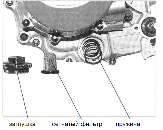

longar Опубликовано 21 ноября, 2018 Жалоба Опубликовано 21 ноября, 2018 (изменено) 2 часа назад, ichep сказал: Это не фильтр , а сливная пробка. Это фильтр грубой очистки. Изменено 21 ноября, 2018 пользователем longar Цитата

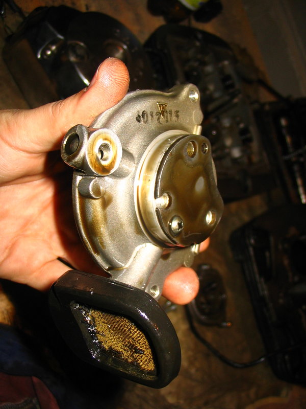

DIMOTO- 66 Опубликовано 22 ноября, 2018 Жалоба Опубликовано 22 ноября, 2018 16 часов назад, ichep сказал: Это не фильтр , а сливная пробка.Фильтр , а скорее сетка стоит на масленом насосе под правой крышкой картера. Так это что-бы её почистить надо правую крышку снимать? А как часто это делать? Цитата
ichep Опубликовано 23 ноября, 2018 Жалоба Опубликовано 23 ноября, 2018 Когда чистить никто толком сказать не может (пересмотрел много форумов) Таки так понял - первый раз лучше после 3000 км . Цитата
