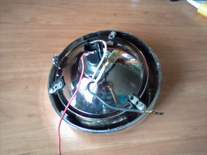

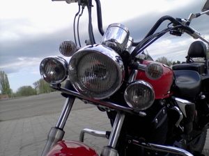

maks23rus Опубликовано 22 апреля, 2014 Жалоба Опубликовано 22 апреля, 2014 А я оптический элемент на фаре поменял. Подходит идеально от фары ФГ-318 (это тракторная фара)..... Добавил только переходник под галогеновую лампу Н4 Р43t (на фото не она, а Н4 Р45t). Лампа фирмы OSRAM 65Ватт Silver. Закрепил на штатные места через прижимы (от детского металлического конструктора). Теперь свет на порядок лучше. РЕДАКЦИЯ: .....От ФГ-318 - фигня, свет как не было так и нет. Заменил на оптику ВАЗ2106 (ближний свет). Лампочка OSRAM SILVER (дорогая). Свет оКуительный. Переходник не нужен, на оптике цоколь Н4. Ставьте оптику от ВАЗ 2106, только на лампочке не экономьте 1 Цитата
Хозяин Опубликовано 22 апреля, 2014 Жалоба Опубликовано 22 апреля, 2014 А я оптический элемент на фаре поменял. Фото-0061.jpg Подходит идеально от фары ФГ-318 (это тракторная фара). Фото-0058.jpg Добавил только переходник под галогеновую лампу Н4 Р43t (на фото не она, а Н4 Р45t). Лампа фирмы OSRAM 65Ватт Silver. Закрепил на штатные места через прижимы (от детского металлического конструктора). Фото-0059.jpg Теперь свет на порядок лучше. Если не ошибаюсь, то оптика от ВАЗ 2106 по диаметру должна подойти. Я пока не заморачивался, но заинтересовался. Цитата
Dgerri Опубликовано 22 апреля, 2014 Жалоба Опубликовано 22 апреля, 2014 Если не ошибаюсь, то оптика от ВАЗ 2106 по диаметру должна подойти. Я пока не заморачивался, но заинтересовался.Я ставил на свой мот от ,,шестерки,, выше в ветке есть описание. Цитата
ВЕГАСОВОД Опубликовано 23 апреля, 2014 Жалоба Опубликовано 23 апреля, 2014 Я тоже от 6-ки ставил. но там нет дырки для подсветки. С люстрами она и не нужна. Лампы ставят по 65 Ватт...да ещё и люстры горят...Охренели совсем. Генератор всего 150 Ватт. Диодики надо ставить везде а не лампы такие на такой генератор. Бриар-2015... Цитата
ВЕГАСОВОД Опубликовано 23 апреля, 2014 Жалоба Опубликовано 23 апреля, 2014 И на моте 2 свечи которые а не одна. Значит потребляют в 2 раза больше энергии и обороты рабочие не 4 тыщи а 7-8 если по трассе. Значит потребляют в 4 раза больше энергии. И значит мот надА перевести на диодики и Иридьевые свечи. которые малА жрут энергии. И тада у вас будет счастье. даже с дохлым генератором. Цитата
