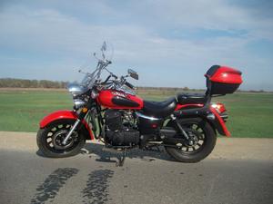

Хозяин Опубликовано 9 сентября, 2014 Жалоба Опубликовано 9 сентября, 2014 Так выглядит мот сейчас...ТАК... 1 Цитата
