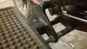

maks23rus Опубликовано 5 февраля, 2015 Жалоба Опубликовано 5 февраля, 2015 Всем привет! Я сразу к делу. На моем мотоцикле развалился "слайдер". Резиновая деталь защищающая маятник от ударов цепи. В магазинах Краснодара и местных, его нет. Есть на КУПИНАТАО http://kupinatao.com/pages/item_detail.aspx?ItemId=%2bnDddh1aSdg0j9qDleuBXg%3d%3d&Nick=%e5%90%88%e8%82%a5%e4%b8%89%e7%8e%af%e6%91%a9%e9%85%8d. Вегасовод, скажи пожалуйста, сколько будет стоить доставка на этом сайте. Вес слайдера 0,5 кг., размеры 25см на 5см. И насколько надежен этот магазин. Может кто-то встречал на форумах другое решение этой проблемы или видел эту деталь в Росийских магазинах. Заранее благодарю за помощь! 1 Цитата

Хозяин Опубликовано 6 февраля, 2015 Жалоба Опубликовано 6 февраля, 2015 Доброго времени! Можно просто капролоновую пластину установить, или из капролонового же прутка сделать слайдер ( прутки разного диаметра продаются и не дорого) и прикрепить его поперек маятника- места там достаточно.. Цитата
ВЕГАСОВОД Опубликовано 6 февраля, 2015 Жалоба Опубликовано 6 февраля, 2015 Полиуритан в сапожных мастерских. Полоски подходящего размера по 200 руб. Цитата

maks23rus Опубликовано 15 февраля, 2015 Жалоба Опубликовано 15 февраля, 2015 Все, сделал я слайдер. Из полиуритана 10мм толщиной. Две полоски 200мм длиной, одна сверху, другая снизу. Для этого в маятнике нарезал по два отверстия М6 сверху и снизу (по ходу смазал втулки маятника ибо были сухие). В слайдере сделал потай, чтобы спрятать головки болтов. Полиуритан идеальный вариант по своим свойствам, но если его покупать то дорого, лист 50*50 будет стоить как заводской слайдер. У сапожников есть материал но 5мм толщиной, что не достаточно. Отлично подойдет капролон (полиамид-6) еще лучше фторопласт. Но опять таки, если покупать то обойдется почти как заводской слайдер. А если в кругляке, а не листовой, то еще и услуги фрезеровщика. Самое главное это нарезать резьбу на маятнике для крепления слайдера, а там хоть старую подошву от сапога привинчивайте и меняйте по мере износа. Сверлить примерно так.... Цитата
Сивый Опубликовано 15 февраля, 2015 Жалоба Опубликовано 15 февраля, 2015 Сверлить маятник - сомнительное действо, ибо каждое отверстие есть концентратор напряжений и создание опасного сечения в силовом элементе конструкции, по значимости равном раме или траверсе передней вилки. Цитата
maks23rus Опубликовано 15 февраля, 2015 Жалоба Опубликовано 15 февраля, 2015 Как отломается, я тебе напишу, что бы твои теоретические знания подкреплялись практическими... Цитата
Сивый Опубликовано 15 февраля, 2015 Жалоба Опубликовано 15 февраля, 2015 К сожалению, мои знания не теоретические. Мне можешь не писать. Напиши всем. Цитата
ВЕГАСОВОД Опубликовано 18 февраля, 2015 Жалоба Опубликовано 18 февраля, 2015 У меня с завода дырки... и шурупами по металлу крепятся на обоих мотах. Резинка прижмёт и закроет дырку. Да и дырка не помешает снизу... конденсат будет и сохнуть и вытекать. и конструкцию ну никак не ослабит... даже с моноамортом. Нагрузка с моноамортом дальше... где сгиб и чуть дальше. А с двумя амортами... нагрузка на обе оси...и на крепление амортов. С 2-мя амортами вабще лучше спереди дырку просверлить для конденсата...ржаветь не будет изнутри... И резьбу там нарезать не надо... можно даже и не сверлить... саморезы по металлу со сверлом... сами влезут... и шляпка на них большая... можно и без шайбы вкрутить. Цитата
