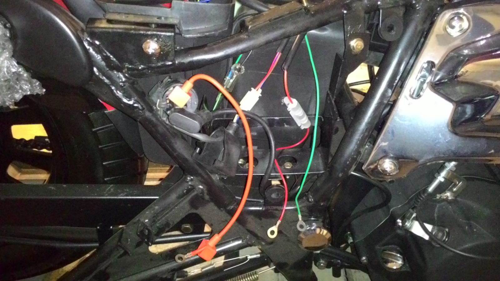

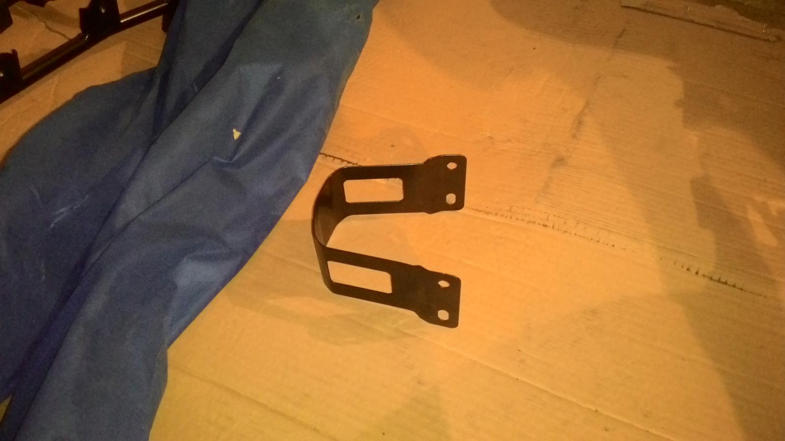

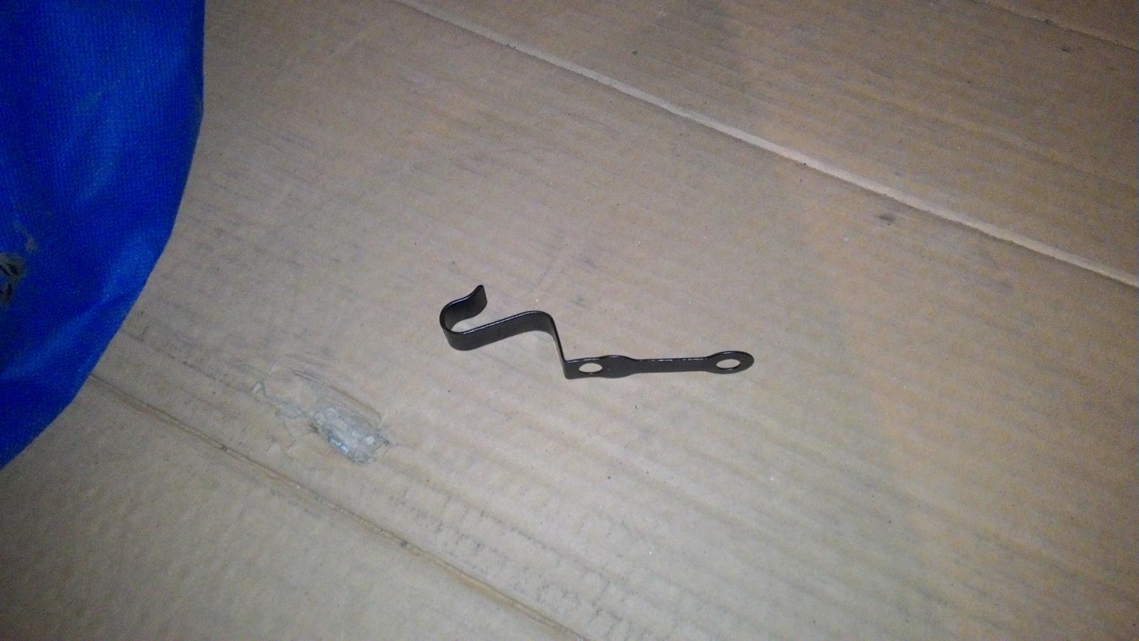

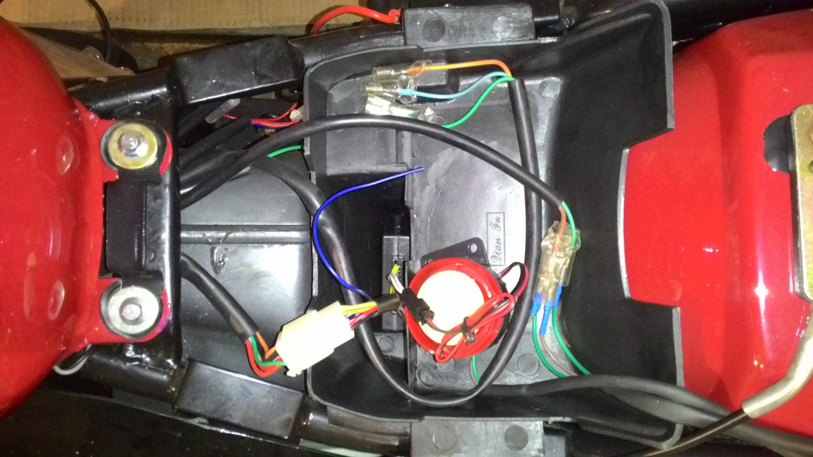

shchur Опубликовано 6 марта, 2016 Жалоба Опубликовано 6 марта, 2016 Доброго времени суток! Сегодня приступил к сборке своего мотоцикла. Прошу сразу простить за вопросы, которые могут показаться глупыми. Просто это мой первый мотоцикл, а инструкции по сборке нет никакой. Под сиденьем находятся несколько проводов, которые совершенно не понятно куда втыкать: На фотографии, в верхней части, их видно - это оранжевый, голубой и зеленый. На концах у нах есть разъемы, но с чем их соединять, не понятно. Кроме этого там же под сидением есть один тёмно-синий провод. У него вообще разъема нет. Возможно это антенна от сигнализации. Подскажите пожалуйста, что с ним делать. В отсеке для аккумулятора болтается три провода. Один чуть потолще (на фото оранжевый) и еще красный, на котором установлен предохранитель и зеленый. Умные люди, подскажите, что с чем соединять на аккумуляторе. Ну и на последних двух фотографиях детали, назначение которых, и где они должны стоять, я еще не понял. Подскажите. Цитата
mazepa2000 Опубликовано 6 марта, 2016 Жалоба Опубликовано 6 марта, 2016 Последние железяки,это на крыло переднее.Вернее которая буквой "П",ставится во внутрь крыла,типа жесткости и грязь отскабливать ;) А которая буквой зю,это на те же крепления крыла,поддерживает шланг переднего тормоза. Теперь по проводке.Синий,это да,скорее всего антенна сигналки,красный с предохранителем,это плюс на акум,тоесть два провода красных вместе на клемму.А вот зеленый я затрудняюсь,возможно на минус,но лучше подождать инструкцию... Цитата
shchur Опубликовано 6 марта, 2016 Жалоба Опубликовано 6 марта, 2016 Спасибо. Хоть с железками прояснилось))) Цитата
mazepa2000 Опубликовано 6 марта, 2016 Жалоба Опубликовано 6 марта, 2016 Я по проводам дописал.А вот три провода в "пучке",это или повороты задние,или габарит со стопом,может и допы какия то.Без инструкции или тестера,сказать сложно.Ну а по другим проводам,выше. Цитата

Хозяин Опубликовано 15 марта, 2016 Жалоба Опубликовано 15 марта, 2016 Доброго времени суток! Сегодня приступил к сборке своего мотоцикла. Прошу сразу простить за вопросы, которые могут показаться глупыми. Просто это мой первый мотоцикл, а инструкции по сборке нет никакой. Под сиденьем находятся несколько проводов, которые совершенно не понятно куда втыкать: На фотографии, в верхней части, их видно - это оранжевый, голубой и зеленый. На концах у нах есть разъемы, но с чем их соединять, не понятно. Кроме этого там же под сидением есть один тёмно-синий провод. У него вообще разъема нет. Возможно это антенна от сигнализации. Подскажите пожалуйста, что с ним делать. В отсеке для аккумулятора болтается три провода. Один чуть потолще (на фото оранжевый) и еще красный, на котором установлен предохранитель и зеленый. Умные люди, подскажите, что с чем соединять на аккумуляторе. Ну и на последних двух фотографиях детали, назначение которых, и где они должны стоять, я еще не понял.Подскажите. Доброго времени! По проводам- зеленый на всех китайцах МИНУС. Два красных провода на ПЛЮС аккумулятора ( один идет на замок зажигания. второй на реле стартера), зеленый провод на МИНУС аккумулятора. Оранжевый и голубой провода ( не подключенные) на задние указатели поворотов ( дублирующие по желанию) . зеленый их масса. С уважением, Николай. Цитата
