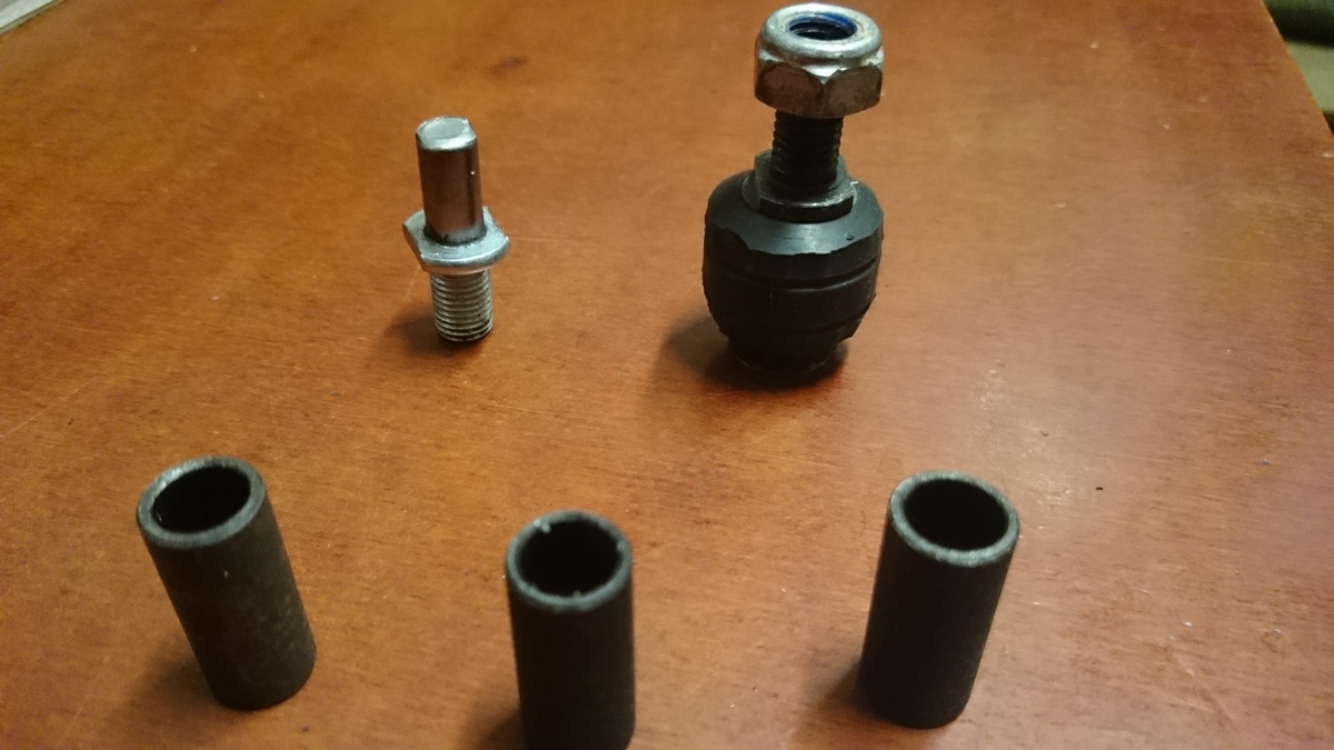

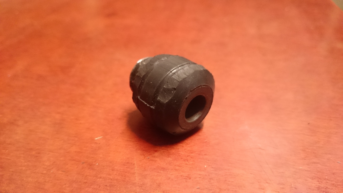

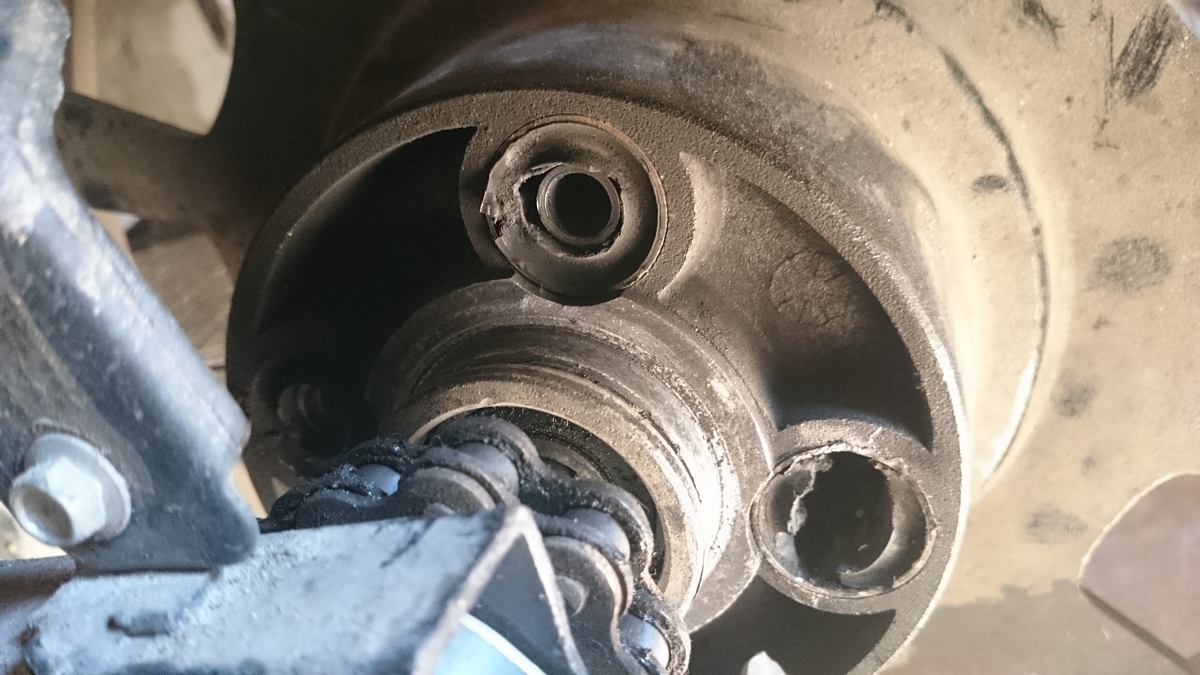

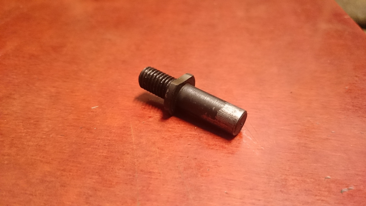

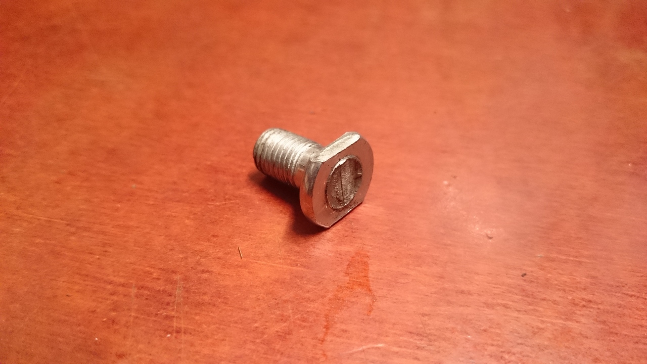

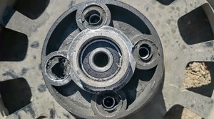

Илюха72 Опубликовано 4 июля, 2016 Жалоба Опубликовано 4 июля, 2016 Сегодня лечили заднее колесо, на редкость идиотская конструкция. Ненадежная и недолговечная, надеюсь пара фиговин от классики улучшат ситуевину. Вылечил эту болезнь путём замены всех говнорезинок и втулок на сайлентблок от рулевой ваз 2108-9 Вот так сломалась одна втулка на скорости 110км/ч, жесть... Купил 4 сайлентблока, отрезал немного болгаркой, подрезал резину чтоб он влез в ступицу, заказал токарю втулки и гильзы. Сейчас без проблем. Тьфу-тьфу-тьфу. Не перегрейте сайлентблок при работе с болгаркой. Втулки и гильзы надо закаливать Цитата

Илюха72 Опубликовано 4 июля, 2016 Жалоба Опубликовано 4 июля, 2016 Вот такая картина была до ремонта Цитата
