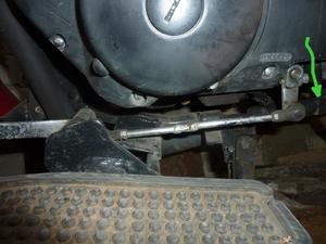

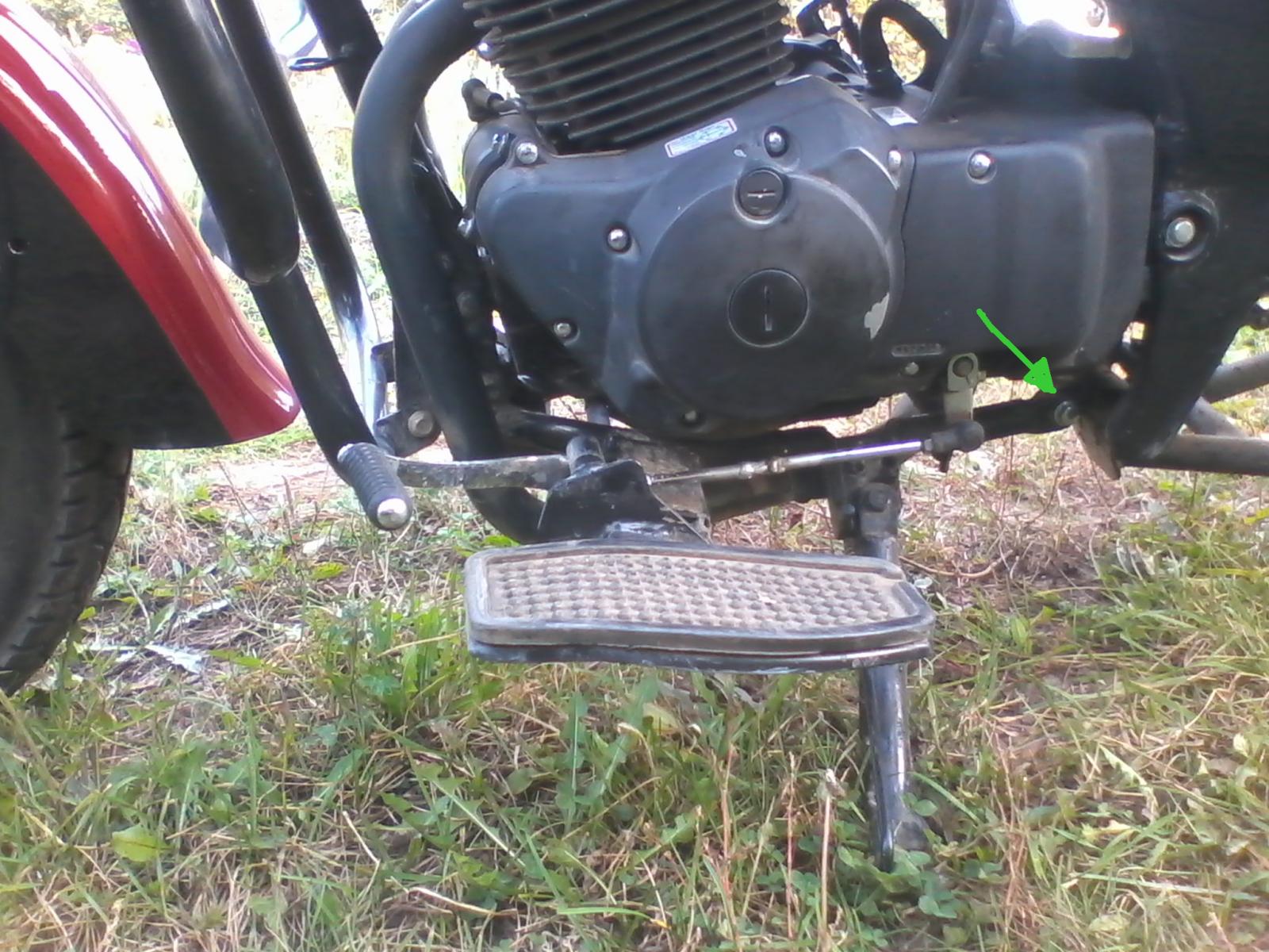

Виталий Евдокименко Опубликовано 3 августа, 2016 Жалоба Опубликовано 3 августа, 2016 Да слетела малая пружина, и что совсем невероятно выскочил штифт или там клепка, та которая слева если смотреть на ваше фото. Как не знаю. Передачи переключаются легко и непринужденно. Да и не насилую я мот. Крутится он неплохо, но до отсечки не кручу, да и вообще есть ли она там не проверял. Собственно говоря сам удивился. Сейчас борюсь с откручиванием подрамника в нижней его части. Не герметик не гайки с пластмасской не спасают. Наверное придется заварить нафиг Отсечка на тех моторах на которых есть мозги, наши моторы без башенные! 1 Цитата

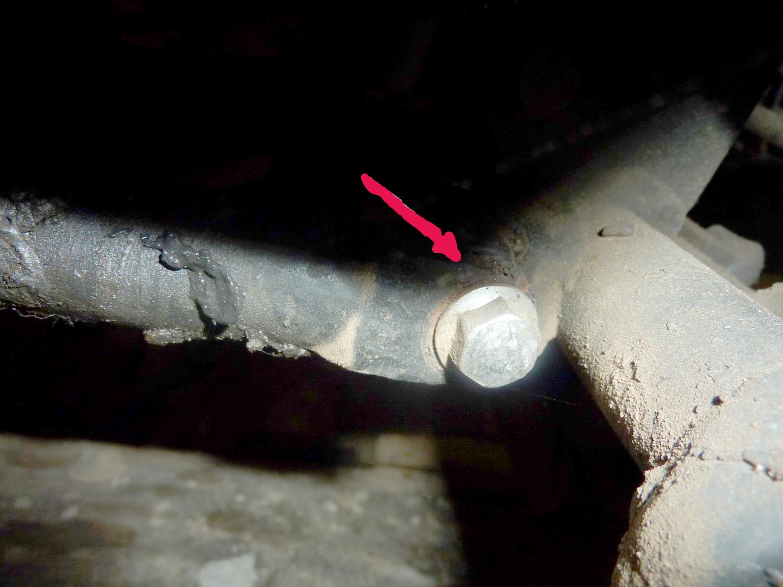

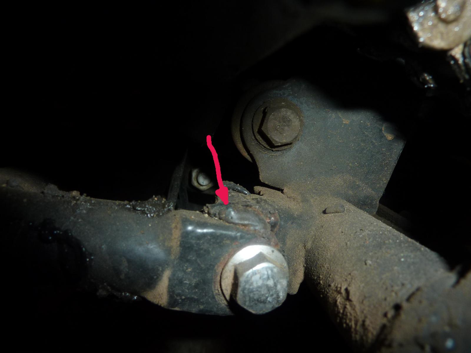

ichep Опубликовано 3 августа, 2016 Жалоба Опубликовано 3 августа, 2016 Да слетела малая пружина, и что совсем невероятно выскочил штифт или там клепка, та которая слева если смотреть на ваше фото. Как не знаю. Передачи переключаются легко и непринужденно. Да и не насилую я мот. Крутится он неплохо, но до отсечки не кручу, да и вообще есть ли она там не проверял. Собственно говоря сам удивился. Сейчас борюсь с откручиванием подрамника в нижней его части. Не герметик не гайки с пластмасской не спасают. Наверное придется заварить нафиг. Я тоже боролся-полный ноль.Подварил аккуратно в районе болта,только с верхней части.Что бы если что можно было сдуть болгаркой. Цитата

Виталий Евдокименко Опубликовано 4 августа, 2016 Жалоба Опубликовано 4 августа, 2016 Так вот почему,у меня одна гайка,немного к болту приварена :))) Чёта я не пойму о чем речь, какая гайка и где подварить? Цитата
mazepa2000 Опубликовано 4 августа, 2016 Жалоба Опубликовано 4 августа, 2016 Болт крепления подрамика к раме.У нас разные движки, но одинаковое остальное.Но возможно из за движка, разные подрамники... Цитата
ichep Опубликовано 4 августа, 2016 Жалоба Опубликовано 4 августа, 2016 Чёта я не пойму о чем речь, какая гайка и где подварить? вечером часиков в 8 сфоткаю и скину Цитата

ichep Опубликовано 4 августа, 2016 Жалоба Опубликовано 4 августа, 2016 Чёта я не пойму о чем речь, какая гайка и где подварить? Цитата
Виталий Евдокименко Опубликовано 5 августа, 2016 Жалоба Опубликовано 5 августа, 2016 Чёта я не пойму о чем речь, какая гайка и где подварить? Спасибо, да, об этом я и думал тоже там беда какая то, завтра варить буду. Спасибо! Цитата
