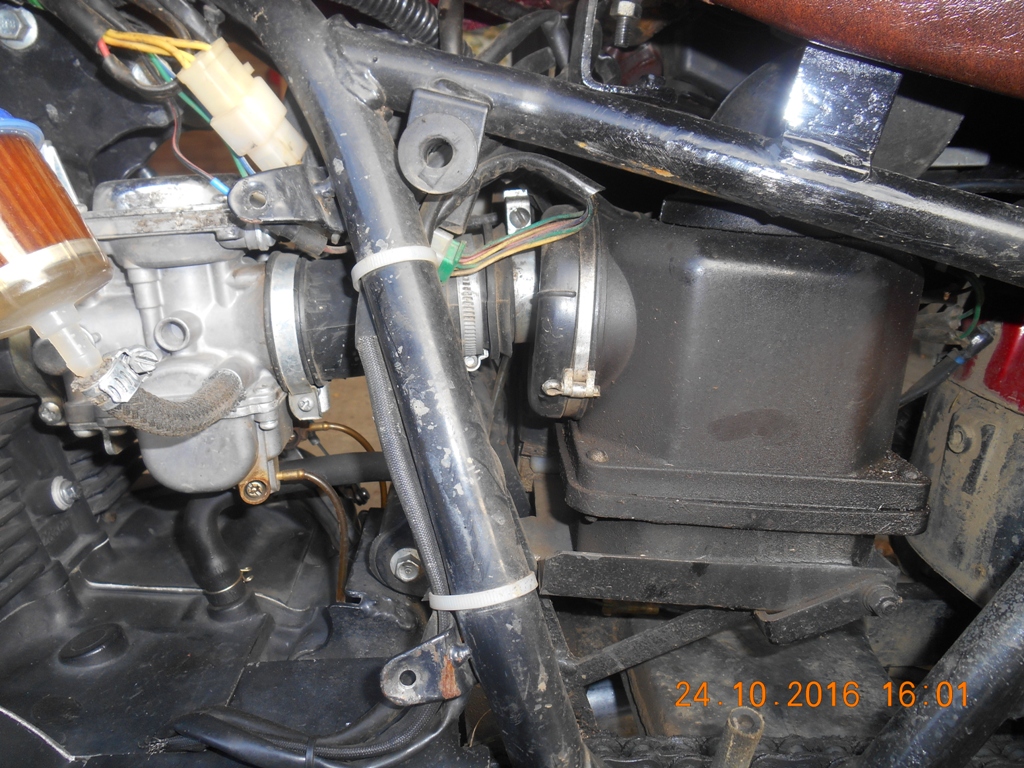

mazepa2000 Опубликовано 24 октября, 2016 Жалоба Опубликовано 24 октября, 2016 Отлично! Из чего точили? Ждем фильтр.Кстати,с новым фильтром,карман для мелочей под седлом становиться? У вас два карба? Как сочленяли диффузоры с фильтром,там только одно отверстие. Цитата

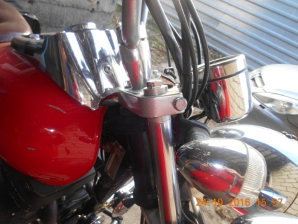

mazepa2000 Опубликовано 24 октября, 2016 Жалоба Опубликовано 24 октября, 2016 Нет,только два.Проствки на перья и дуги.Просто попутно вопросы появляются,возможно на фото было бы и видно ответы. Цитата

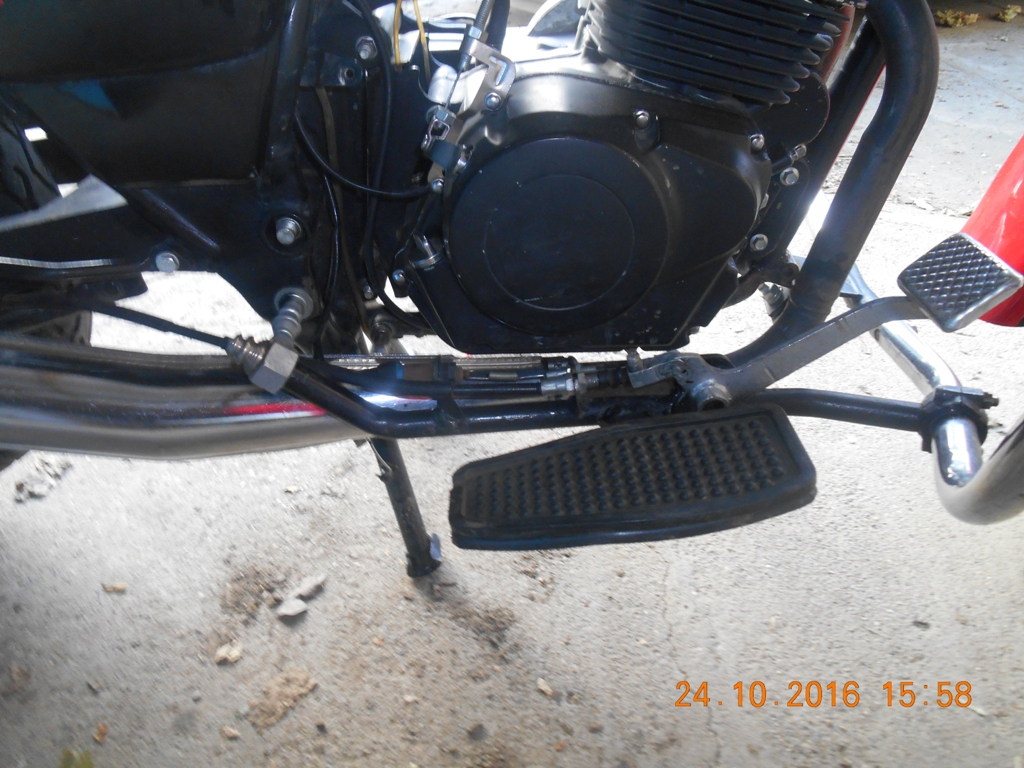

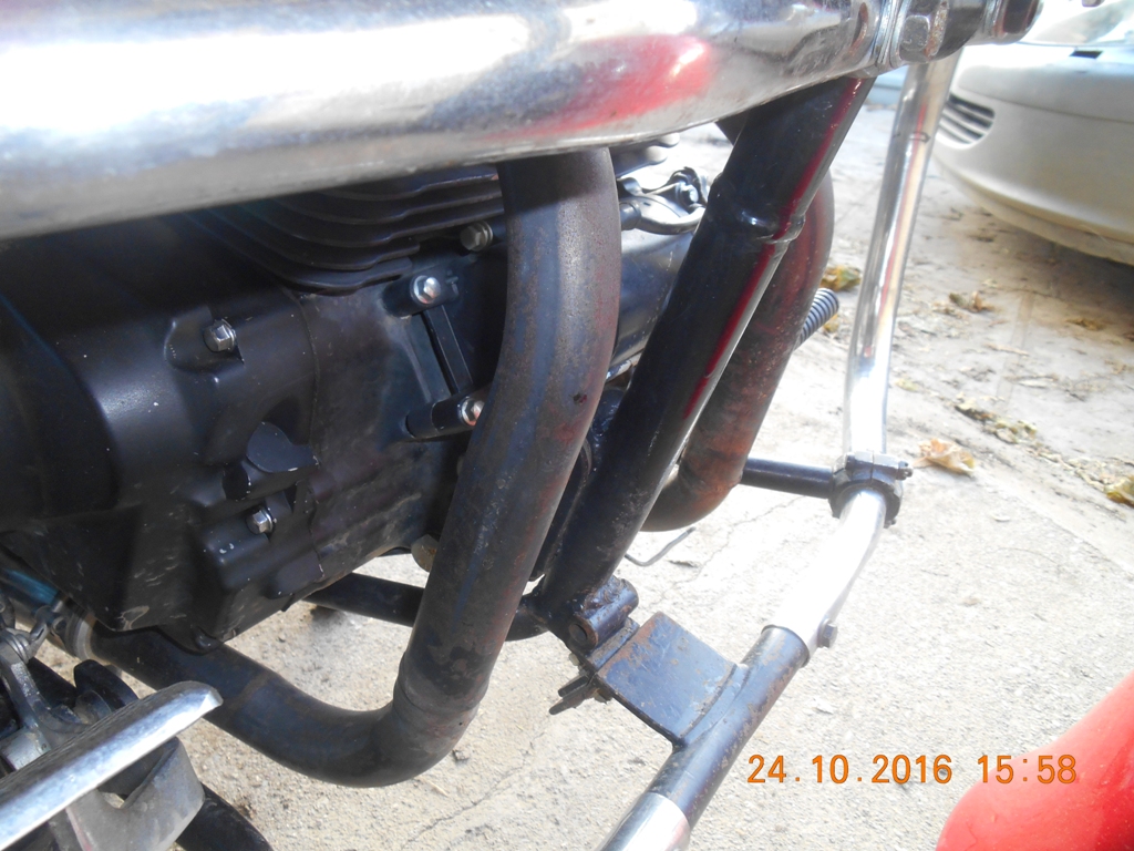

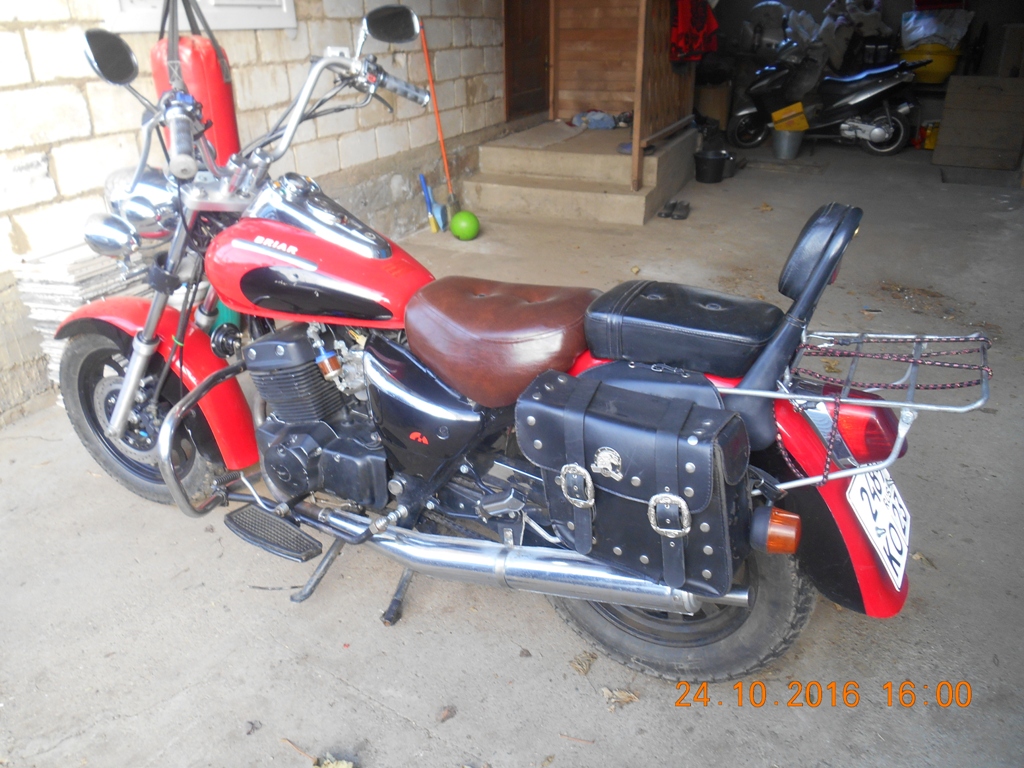

mazepa2000 Опубликовано 24 октября, 2016 Жалоба Опубликовано 24 октября, 2016 Нормально получилось.Я понимаю,что кармашку под седлом,фильтр не дает встать? Аккумулятору не мешает? А трубы норм,не обычно и лучше родного китайского г.... Цитата
_Юрий_09 Опубликовано 24 октября, 2016 Жалоба Опубликовано 24 октября, 2016 -документы 004.JPG-документы 005.JPG-документы 006.JPG теперь на вопросы даточки на вилку из алюминьки нержавейку не нашёл карбы сдвоенные от них идет сдвоенный патрубок затем подобрал металлическую трубку соединил зажал хомутами батарея не мешает к мостику батареи прикреплён мостик воздухана насчет труб не нравится когда один бок пустой это раз никель против чёрных труб это 2 ну и потом 3 варианта звука и каждый по своему прекрасен Цитата
mazepa2000 Опубликовано 24 октября, 2016 Жалоба Опубликовано 24 октября, 2016 А полочка\карман под седлом? У меня он электроникой забит,сложно найти другое место.. Цитата
_Юрий_09 Опубликовано 24 октября, 2016 Жалоба Опубликовано 24 октября, 2016 А полочка\карман под седлом? У меня он электроникой забит,сложно найти другое место.. с этим проблем не было родной воздух выкинул там столько места стало хоть сам залазь Цитата
