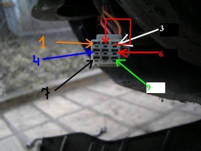

ichep Опубликовано 21 июня, 2017 Жалоба Опубликовано 21 июня, 2017 33 минуты назад, KORROZIA сказал: ку!случилось не не понятная фигня.выходя с работы и при попытке завести мот вкл сигналка но я не понял сперва что у меня очень тихо я был в шлеме и подумал гдето далеко на машине.при нажатии на стартер вольтметер упал в ноль да и сигналка с пульта не выключалась .после того как пытался завести она и вовсе заткнулась уккум в ноль тихое пощелкивание только с толкача не завелся естесно.пришлось ее вырубить нах после с толкача сразу схватил и я поехал но ни один прибор и свет не работали.приехал в гараж воткнул зарядку на полную мощь подождал нифига!свет все горит и работает но при нажатии запуск вольтметер в ноль как будто кз.кстати ставил сигналку с другого так же.переставил аккум прогнал зарядкой и он завелся.да когда не заводился реле электростартера дико щелкало.после поставил назад тотже аккум и он опять завелся.че за фигня происходила?почему ничего не работало но он ехал при чем тут сигналка?у кого подобное было.за день до этого попал под ливень Сигналка у нас полное гавно.Садит аккумулятор здорова.Похоже у тебя причина в ней . попробуй отключить полностью, и замкни 2 контакта на разъеме. 2 и 3. Цитата
KORROZIA Опубликовано 22 июня, 2017 Жалоба Опубликовано 22 июня, 2017 ну так дело то в том что сейчас все нормально Цитата
РоманК Опубликовано 22 июня, 2017 Жалоба Опубликовано 22 июня, 2017 8 часов назад, KORROZIA сказал: ну так дело то в том что сейчас все нормально Ты же сам ответил на свой вопрос, " попал в ливень". Могло коротить где угодно. Сняв сигналку, разомкнул кучу цепей, поэтому пропало КЗ и не работали приборы и свет. Потом вода просохла или вытекла, и все наладилось. 1 Цитата
