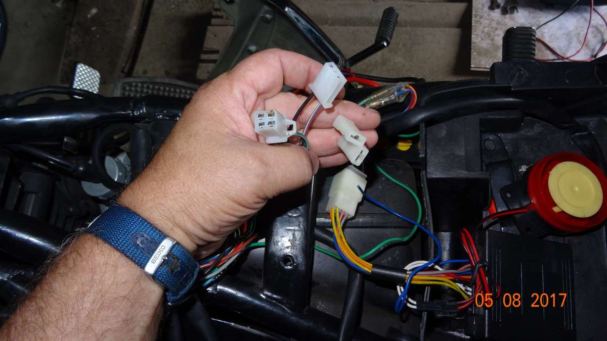

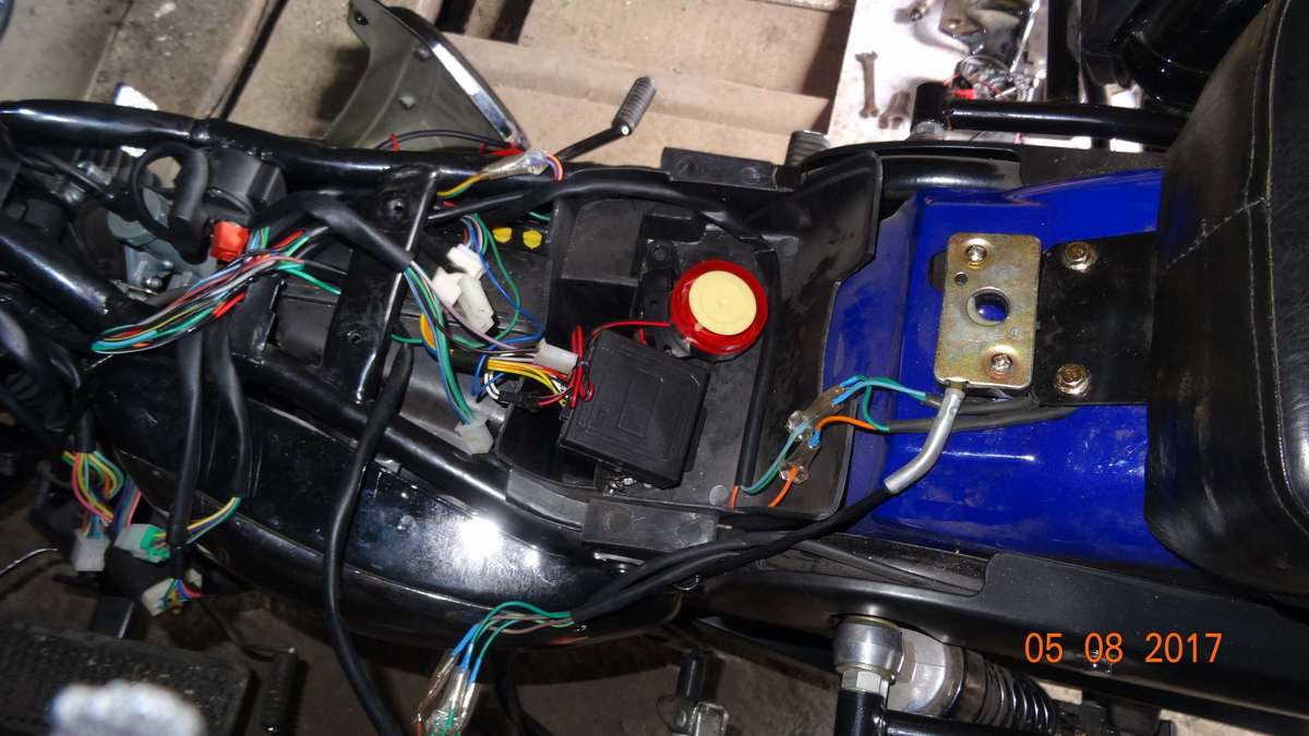

longar Опубликовано 5 августа, 2017 Жалоба Опубликовано 5 августа, 2017 33 минуты назад, РоманК сказал: Ты бак снимал? Да, снял. Вот фото. Цитата
РоманК Опубликовано 5 августа, 2017 Жалоба Опубликовано 5 августа, 2017 Разъём двухконтактный 90° (между средним и безымянным пальцами) на реле поворотов, четырехконтактный и второй двухконтактный, если не ошибаюсь, на коммутатор. Реле поворотов подойдёт от любого скутера, мотоцикла, лишь бы совпал разъём. Наш коммутатор тебе не пойдет, у нас два горшка, ищи штатный или от аналогичного движка. Или напрягай продавца, пусть довозит, его косяк. Кстати, имя продавца "в студию", страна должна знать таких "героев". Цитата

longar Опубликовано 5 августа, 2017 Жалоба Опубликовано 5 августа, 2017 6 часов назад, РоманК сказал: Разъём двухконтактный 90° (между средним и безымянным пальцами) на реле поворотов, четырехконтактный и второй двухконтактный, если не ошибаюсь, на коммутатор. Реле поворотов подойдёт от любого скутера, мотоцикла, лишь бы совпал разъём. Наш коммутатор тебе не пойдет, у нас два горшка, ищи штатный или от аналогичного движка. Или напрягай продавца, пусть довозит, его косяк. Кстати, имя продавца "в студию", страна должна знать таких "героев". Я про коммутатор хочу уточнить, ваш ко мне точно не подойдёт? Спойлер https://www.moto-scuter.ru/katalog/Zapchasti_dlya_skuterov_mopedov_i_mototsiklov_Kitajskogo_proizvodstva/Zapchasti_dlya_kitajskikh_mototsiklov/Kommutator_CDI_mototsikl_250ss_fishka_2_4_kontakta_.html Может стоит попробовать, может кто экспериментировал? Разъёмы такие же... Сколько на Speedfire катушек зажигания, или как там идёт распределение искры по цилиндрам? Трамблёра нет? Цитата
РоманК Опубликовано 5 августа, 2017 Жалоба Опубликовано 5 августа, 2017 57 минут назад, longar сказал: Я про коммутатор хочу уточнить, ваш ко мне точно не подойдёт? https://www.moto-scuter.ru/katalog/Zapchasti_dlya_skuterov_mopedov_i_mototsiklov_Kitajskogo_proizvodstva/Zapchasti_dlya_kitajskikh_mototsiklov/Kommutator_CDI_mototsikl_250ss_fishka_2_4_kontakta_.html Может стоит попробовать, может кто экспериментировал? Разъёмы такие же... Сколько на Speedfire катушек зажигания, или как там идёт распределение искры по цилиндрам? Трамблёра нет? Трамблер прошлый век, давно везде коммутаторы. Катушек у нас две. Разъёмы наверное универсальные, по-моему 6 контактов, но это ни о чем не говорит. Экспериментировал Одинокий Пёс, читай выше результаты. Эксперименты с подбором коммутатора дело не благодарное. Можно поставить от 50-ти кубового скутера, и будет работать, но вот только как? Выноси мозг продавцу. У каждого продавца есть гарантийный сервис, там скажут какие коммутаторы подходят. Обязаны предоставить бесплатно и ещё долго и сильно извиняться. Цитата
