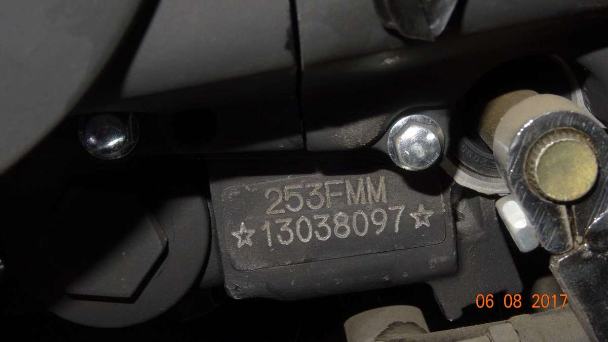

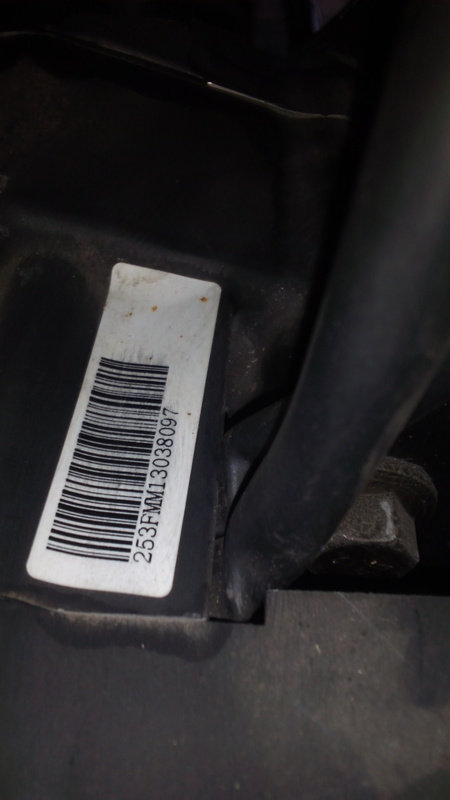

longar Опубликовано 6 августа, 2017 Жалоба Опубликовано 6 августа, 2017 (изменено) 3 часа назад, mazepa2000 сказал: В гугле вбиваем модель двигателя+коммутатор+купить. Там на двигателе модель 253FMM написано, но это ведь два цилиндра? Тоже не понятно. Коммутаторы есть,ну например Спойлер http://www.moto-scuter.ru/katalog/Zapchasti_dlya_skuterov_mopedov_i_mototsiklov_Kitajskogo_proizvodstva/Zapchasti_dlya_kitajskikh_mototsiklov/Kommutator_CDI_mototsikl_250ss_fishka_2_4_kontakta_.html или https://ru.aliexpress.com/item/Regulator-Rectifier-Relay-Ignition-Coil-CDI-for-Chinese-ATV-Quad-150-200-250-cc/32805598200.html?spm=a2g0v.10010108.1000014.4.1103604dzyI1qj&traffic_analysisId=recommend_3035_null_null_null&scm=1007.13338.80878.000000000000000&pvid=e075122f-12f5-4e84-9d56-0c0d241617d2&tpp=1 только вот подойдут ли? Разъёмы, вроде, похожи. Изменено 6 августа, 2017 пользователем longar Добавил фото Цитата
mazepa2000 Опубликовано 6 августа, 2017 Жалоба Опубликовано 6 августа, 2017 Вроде бы,обычный коммутатор на китайский 4х тактник.Гарвнтии 100% тебе не кто не даст,но если разьем ТОЧНО такой,то вероятность большая,что подойдет. Вообще,модель двигателя,как 2х горшкового... Спойлер Продажа запчастей для ЗиД - Двигатель 253 FMM - dvigatel-253-fmm Коммутаторы обычно стоят простые,они одну искру дают в холостую на 2х цилиндровом.. После 1000км,я бы обязательно провел ревизию салентблоков задней звезды...Все есть в теме... Цитата
longar Опубликовано 6 августа, 2017 Жалоба Опубликовано 6 августа, 2017 2 минуты назад, mazepa2000 сказал: 3 минуты назад, mazepa2000 сказал: но если разьем ТОЧНО такой Разъём, вроде,один в один. С движком интересно получается, название как и у двухцилиндрового, только вот цифры что означают? Завтра попробую поговорить с продавцом, не знаю, что решим. В принципе можно купить и поставить, просто нет гарантий, что остальное всё нормально. Катушка зажигания и регулятор тоже еле держатся, по одному винту. Может купить у китайцев весь комплект? Только вот пока пришлют и лето кончится. Обидно. Цитата
mazepa2000 Опубликовано 6 августа, 2017 Жалоба Опубликовано 6 августа, 2017 253FMM 2-горшка 53-диаметр горшка мм. Цитата

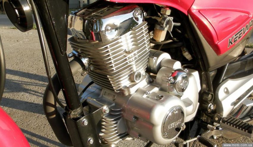

longar Опубликовано 6 августа, 2017 Жалоба Опубликовано 6 августа, 2017 1 час назад, mazepa2000 сказал: 253FMM 2-горшка 53-диаметр горшка мм. Странно, ведь у меня один цилиндр... А что значат цифры между звёзд? Вот продают движок точно как мой там другое название: Спойлер Двигатель 250 кубов,идеал купить в Нижегородской области на Avito — Объявления на сайте Avito Цитата
mazepa2000 Опубликовано 6 августа, 2017 Жалоба Опубликовано 6 августа, 2017 А почему такая уверенность что один? Между звезд,номер двигателя. Цитата

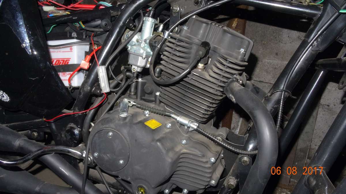

longar Опубликовано 6 августа, 2017 Жалоба Опубликовано 6 августа, 2017 2 минуты назад, mazepa2000 сказал: А почему такая уверенность что один? Между звезд,номер двигателя. Как??? Я же рядом с ним стою. Цитата
mazepa2000 Опубликовано 6 августа, 2017 Жалоба Опубликовано 6 августа, 2017 Классная подделка/поделка На фото нижневальник обычный... Конечно 1горшок.У самого такой Правда без баланс вала.. Цитата
longar Опубликовано 6 августа, 2017 Жалоба Опубликовано 6 августа, 2017 (изменено) 18 минут назад, mazepa2000 сказал: Классная подделка/поделка На фото нижневальник обычный... Конечно 1горшок.У самого такой Правда без баланс вала.. Так как его имя? Саш, так значит и коммутатор у нас одинаковый? Помоги, пожалуйста, старику разобраться. Изменено 6 августа, 2017 пользователем longar Дописал Цитата

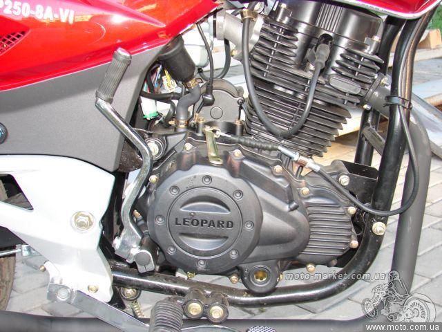

mazepa2000 Опубликовано 6 августа, 2017 Жалоба Опубликовано 6 августа, 2017 Может и одинаковый.Нужно разьем смотреть,он определяющий фактор.Разбирать нужно,да и мот перекатил в гараж к товарищу,продаю его. Вот 162 FMJ кроме обьема,похож. Цитата

longar Опубликовано 6 августа, 2017 Жалоба Опубликовано 6 августа, 2017 38 минут назад, mazepa2000 сказал: кроме обьема,похож. Да, сильно похож. Цитата

mazepa2000 Опубликовано 6 августа, 2017 Жалоба Опубликовано 6 августа, 2017 42 минуты назад, longar сказал: Да, сильно похож. Варианты крышек,рабочего обьема и одна\две выхлопные.А в остальном,это один и тот же двигатель. Цитата
