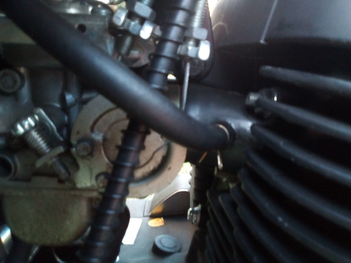

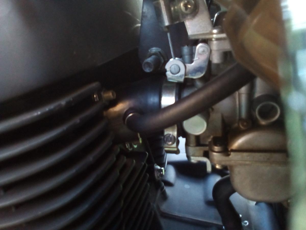

РоманК Опубликовано 11 августа, 2017 Жалоба Опубликовано 11 августа, 2017 Синхронизация карбов Левый Правый шланг на переднем плане соединяет коллекторы. У меня штуцеры под этот шланг выходят на наружные стороны мота, возможно у тебя они внутрь, смотрят друг на друга и соединены коротеньким куском шланга. Теоретически возможно, посмотри между коллекторов. Цитата
