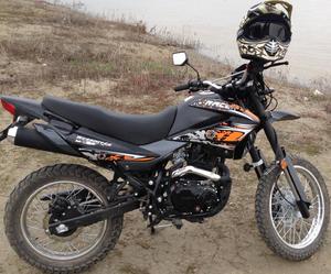

Всем привет, приобрел пантер 200, в черном цвете, в ветке читал у многих такая проблема но что то решения вроде нету. В общем завожу, положение подсоса вверх но обороты не держит приходиться ручкой помогать, минут через 15-20 работает но глохнет, чихает в карбюратор, я так думаю подсос где то, поделитесь у кого такой трабл был и как решали, спасибо!
У меня на велосипеде багажник, с заявленной нагрузкой до 25 кг. ... фото и размеры других конструкций приветствуются.
на велобагажники заявить можно и 5 и 10 и 25 и 40 кг., предназначение у них разное, есть под "велоштаны", а есть авоськи возить. На моте такая же песня, есть багажник для установки кофра, усиленный относительно, а есть шлем возить для второго номера. В данном случае есть фото оригинала, максимум 5 кг по асфальту, переноси его на бумагу, размеры бери свои, гни из нормальной железной трубы диаметром 15-20 мм. и будет тебе... багажник для продуктов из магазина и вещей дополнительных с палаткой вместе
..правильно, завёл, слегка газуешь, затем переводишь лапку вниз на одну ступень, прогрелся-опускаешь лапку ещё вниз, ждёшь, когда обороты упадут до прогревочных 1300-1700, кто как настроил, сел и поехал. Если не так, поправьте.
Все понял, спасибо! А чихать должен, ещё как прогреться глохнет, секунд 30 работает, глохнет, заведёшь поработает опять глохнет, при этом чихает переодически в карбюратор!
чих, это или воздух или богатая смесь. Чихать мот не должен.
