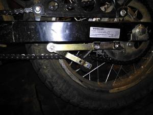

Привет всем. Запилил простейшую подтяжку цепи.
Использовал:
2 подшипника за 30 руб каждый
2 шинки металлических
4 болта на 8
втулку рессоры УАЗа (рублей 60 в магазине стоит, но у меня была)
Какого типоразмера?
Завтра посмотрю. Выбирал в магазине с резинкой. Внутренний диаметр 8 мм а наружный соответствует внутреннему диаметру резинки примерно 2 см.

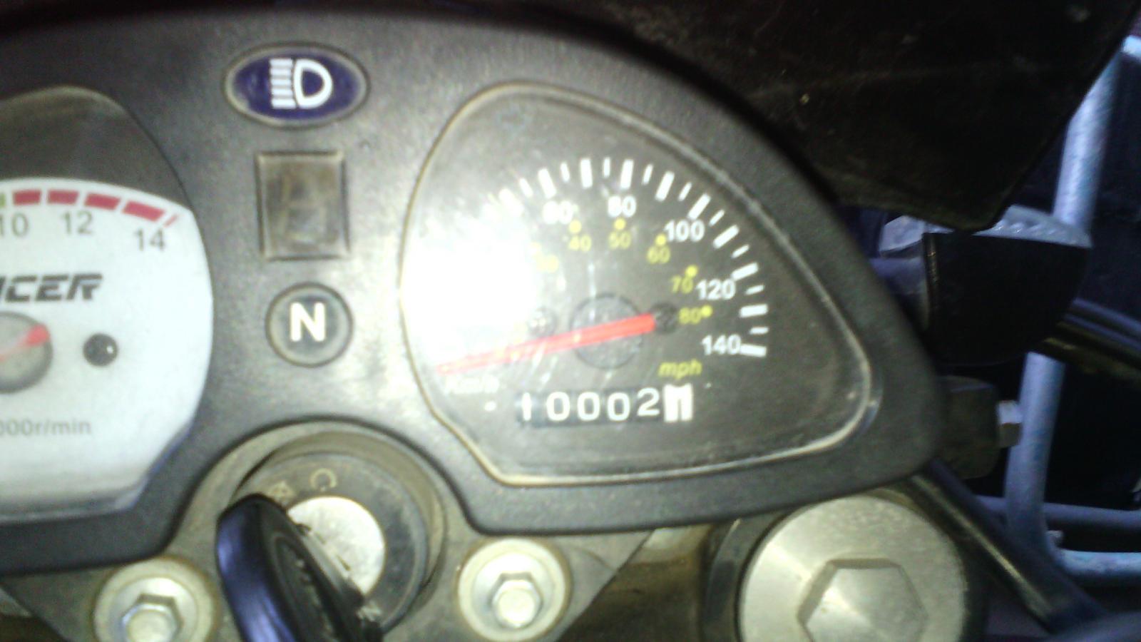

ну значит вот..намотал я по спидометру уже червонец.За все время пробега никаких нареканий техника не вызвала.Я его купил с пробегом три с чем то тысячи и можно сказать что он вырос у меня на глазах :D Проблем с подшипниками никогда не было,сразу после покупки я снял колеса и во все возможные места напихал туда синей равеноловской смазки.Недавно проверял,даже не требует добавки.Резина...Скажем так,третий сезон она докатает,а потом надо менять.И это без вариантов.Ну как сезон,я на нем в принципе и зимой и летом катаю.У нас зима такая,больше на осень похожа,вот и намотал столько.Цепь при покупке стояла  уже не китайская,а наша.Такую ставят на минск или на моторольчик муравей.Поменял я ее в начале мая,то есть цепь отпахала достойно.Брызгал на нее смазкой из балончика.Брал всегда разные,какие были в продаже.При замене пришлось купить две цепи,так как наши по умолчанию 128 звеньев.Даже сдвинув колесо до упора назад я так и не натянул ее,пришлось клепать до 132 звеньев.Лампочки в подсветке поменял на диодные,ночью лучше видно приборы :D Эксплотация грунт и асфальт,выкручиваю движок по полной.Потери мощности никакой не наблюдаю,тянет все так же хорошо.Масло мотюль.Колодки до сих пор в отличном состоянии на удивление,еще будут ходить.Никаких подгазовок при заводке на холодную не делаю.завел и он сам стоит и работает.При замене воздушного фильтра,сверху на него положил кусок тонкого поралона.После этого регулировать холостой ход стало лучше.Не знаю почему,просто примите как факт что меньше кислорода,устойчивей работа)))Больше сказать нечего,все работает и не ломается.Я доволен B)
