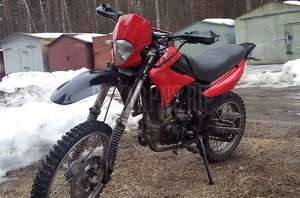

Как вам такой окрас?28212522_0.thumb.jpg.3405354fe06419154bbde5fc1aa15b11.jpg
Смотрю резина триальная))! крыло кроссовое ), а вот защиту перьев то поставил бы ты назад лучше и заместо этих гофр чулки силиконовые! они стоят 500-600руб. на али!
Но если конечно защиту перьев ставить не будешь то хоть гофры немного спасут

8 часов назад, lexa58zato сказал:
прикольно, спросил про окрас,получил кучку техсоветов:D:D:D
