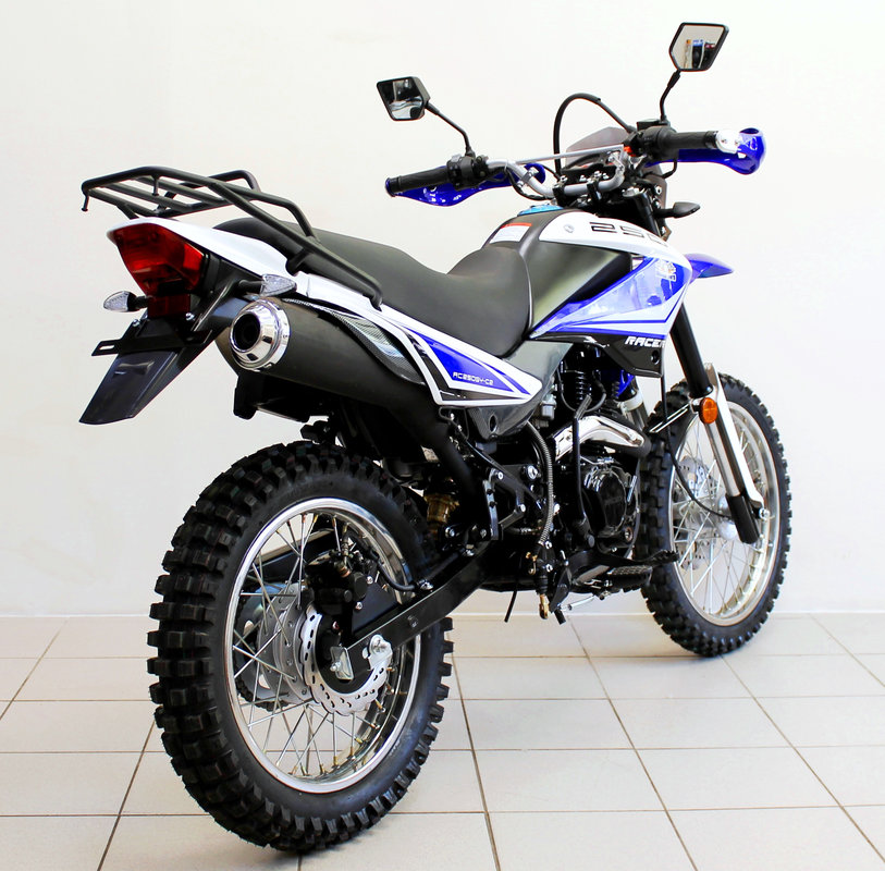

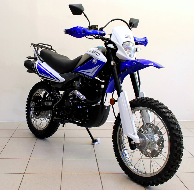

мне вот такой достался. фото  правда из магазина. своих пока нет. мыльница сдохла на новогодние праздники.

В ‎12‎.‎01‎.‎2018 в 16:54, нубяра сказал:
разница не большая между 200 и 250 куб ? главное двигатель коробка а остальное все мелочи
тут по ходу разница только в злых покрышках, багажник сколхозили и подобие защиты для рук. ещё цветовоё оформление попроще!)))

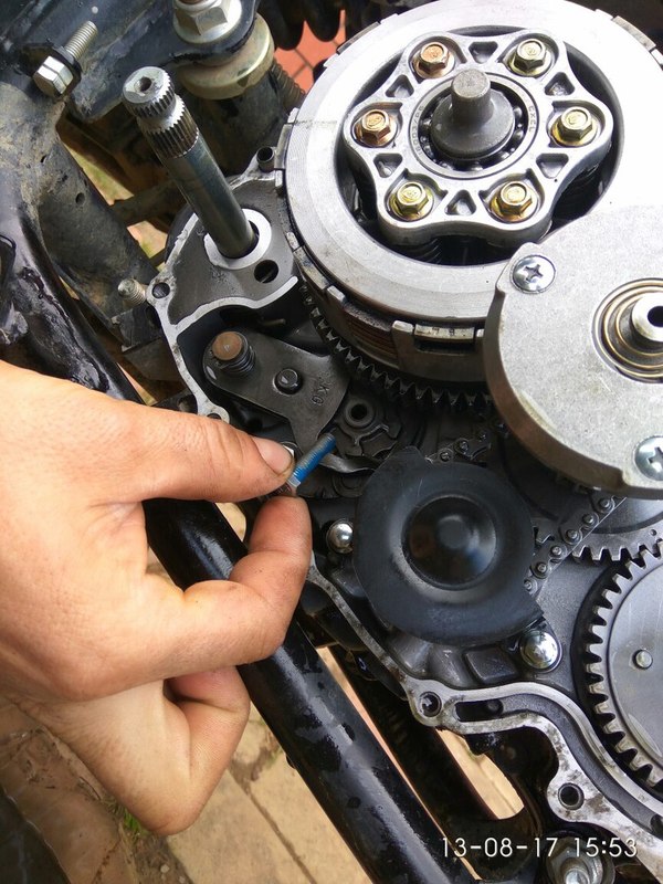

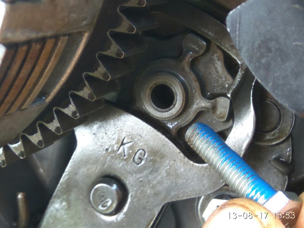

У мну тож 14го года, на одометре 1200км - катаю мало, больше на квадре, но не на много, т.к.он 13го, а намотали около 5 тыс... Нынче в походе открутилась лапка переключения скоростей (в правой половине картера)и коробка замерла на второй передаче, пришлось эвакуироваться с позором на прицепе, ремонт в поле не имел смысла, т.к. при движении на второй передаче по грязи да в горку через пару км сгорело сцепление...

3 часа назад, voldemar_f сказал:
а почему обратно закрепить не  удалось рычаг скорости?
Чтобы отремонтировать, надо было снимать правую крышку картера. Дело было в тайге, под вечер. До стоянки на берегу реки оставалось 10км. Надеялся доехать на второй передаче...TaqzMqHZQgk.thumb.jpg.f267a4a30c0d5f3fc56a88e5eae96a58.jpg_gx1iijqLN8.thumb.jpg.2a9c695f8500d4479d71f52c3ecaa58e.jpg

7 минут назад, voldemar_f сказал:
а до этого ты выкручивал его? или это заводской брак?
Нет, в двиг вообще не лазил. Катался с сыном по дачным окрестностям, у него xzt200 - исключительной ломучисти аппарат, потому он на нём и не поехал в этот раз. До похода на одометре киски было 950км. Сын ехал за нами на моем моте, проехал порядка 250км, пока коробка не застыла на второй передаче. Далее уже я пересел. Кстати, двиг с нижним распредвалом, оченно тяговитый однако, мне нравится, не хонда конечно, но...

2 минуты назад, voldemar_f сказал:
надо тогда в мой залезть позырить?))
Может и есть в этом какой смысл, если дальние поездки планировать. Не слышал, чтоб у других такое было, но тем не менее синий фиксатор не помешает... И заодним диски сцепления посмотреть...
а какие нибудь признаки надвигающейся беды были? ну там скрежет стуки симуляция недомогания мотоциклом?)))
Ничто не предвещало беды. Болт крепящий постепенно выкрутился, "лапка" отошла и вышла из зацепа, коробка замерла, переключаться передачи перестали....
