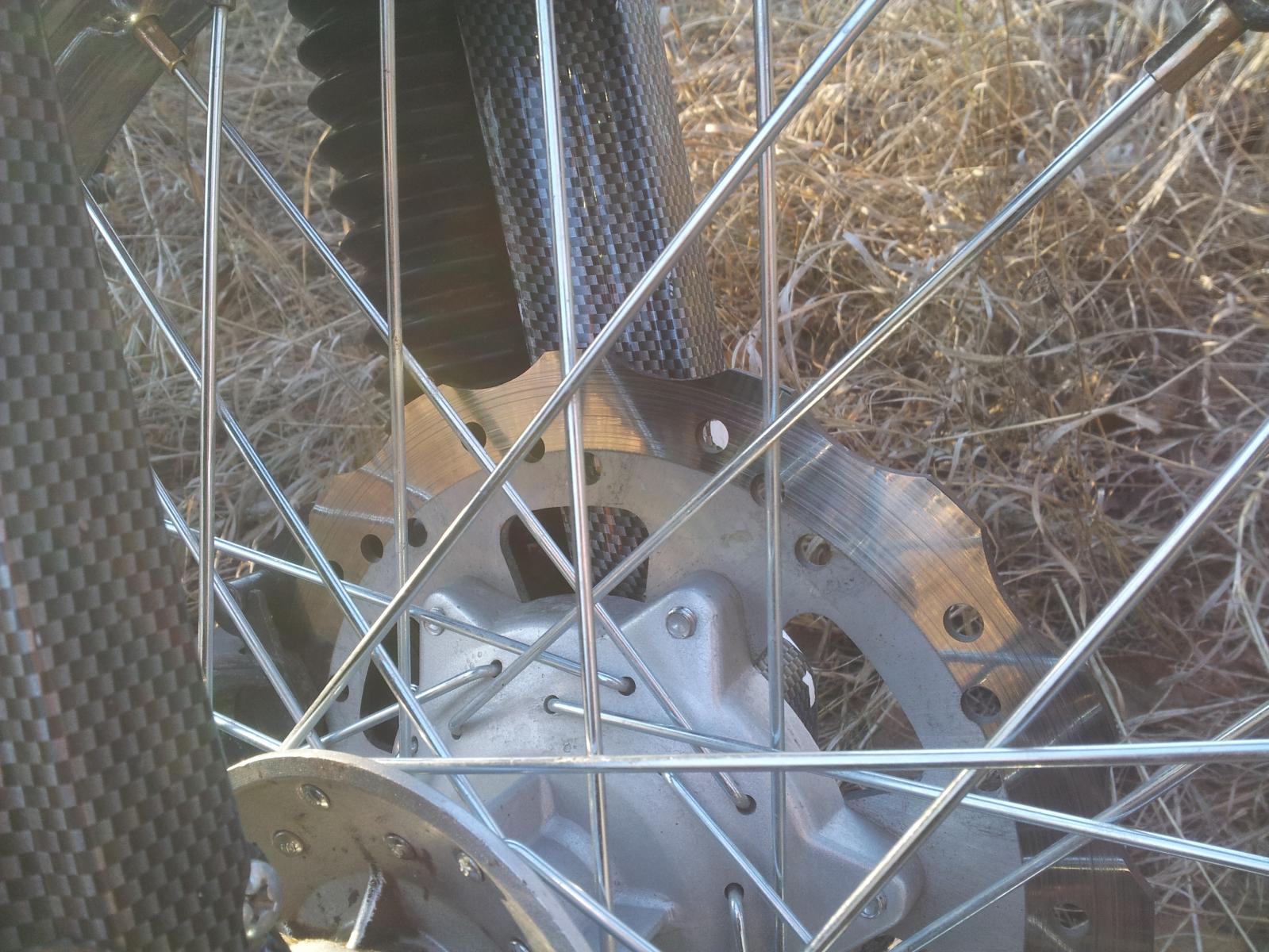

У всех так передний тормозной диск используется тормозной колодкой не полностью,а чуть больше половины? Сзади с этим все в порядке
У меня также вроде цепляет

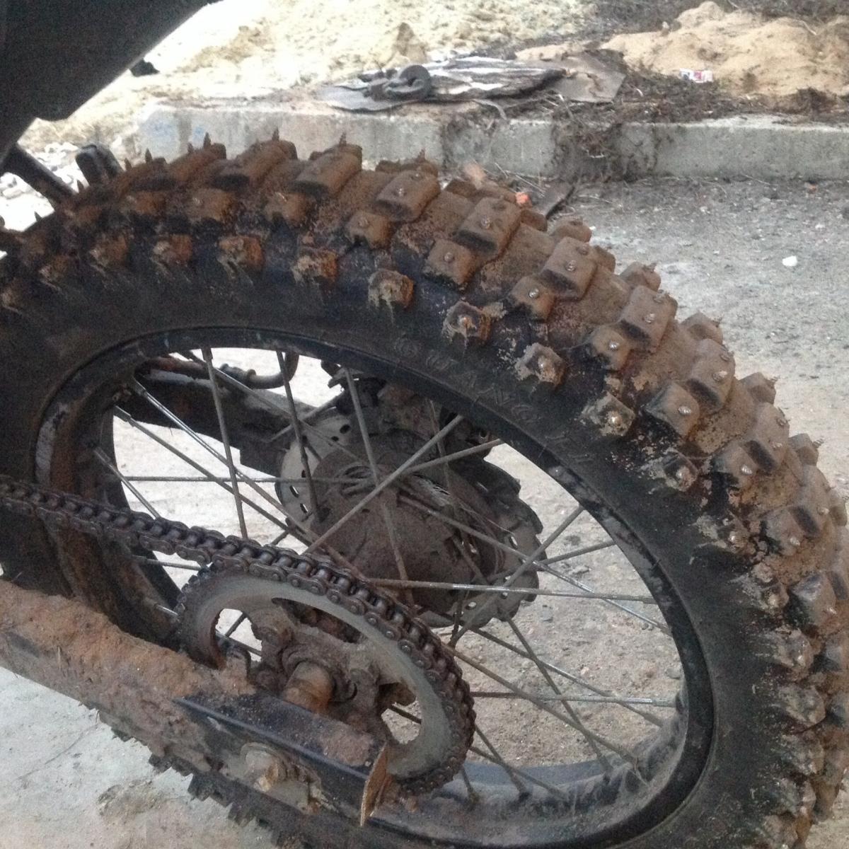

По поводу стука, убирается регулировкой клапанов но то ли китайцы криворукие толи металл такой, но при последней регулировке опытным путем вычислил что штанги погнуты , поэтому чтоб не зажимало клапана пришлось зазоры увеличить до 0,08 работает идеально ровно но стук есть, делаешь по 0,05 стук пропадает но мот плохо работает, получается что клапана через раз пропускают. Вот как то так. И блин никак не попаду с айпадом в гараж чтоб мот сфоткать с новой шип резиной, гонял тут по озеру ощущения супер, на льду козлит на ура, лучше даже чем на асфальте) посмотрю на сколько саморезов хватит.
Тоже подумываю об этом, чтобы на стоковую резину приделать шипы.
Правда грязное... Снег еще не выпал у нас.
Видел сток резину шипованную так там по два самореза в шашке, отзывы только положительные:)
