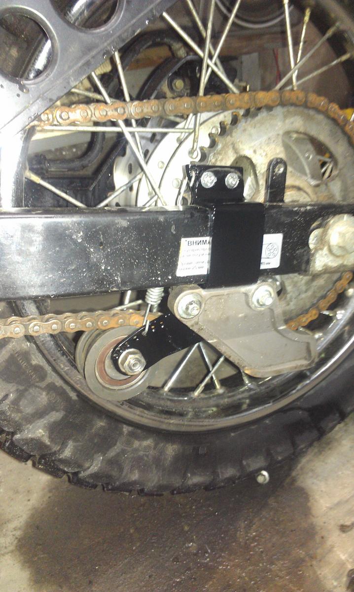

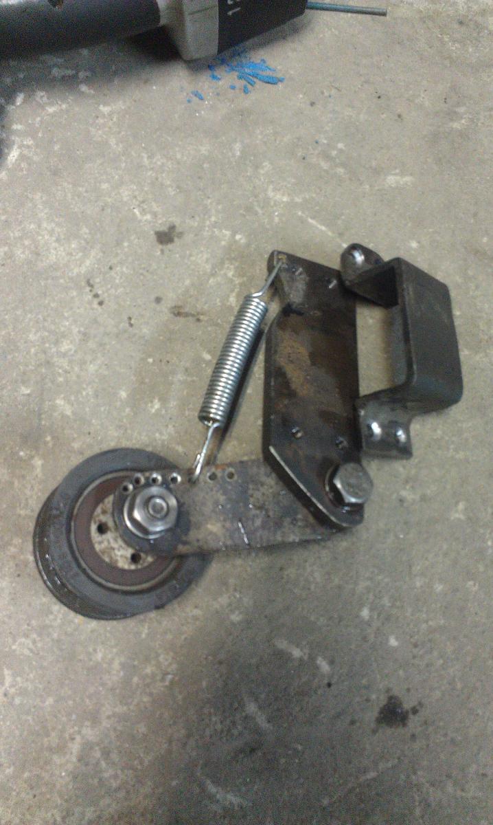

по поводу аккума-не стоит заморачиваться там его место хер переделаешь да смысла нет за уровнем смотри,а в ловушке вобще не вижу смысла всеравно побъёт че нить стивить так натяжитель стоит 400 +собственный крепеж
. Ребята на ветке ирбисов избавляются от натяжителей в пользу ловушки, так что тут уже кому как нравится.
както такpost-18607-0-31153400-1422553034_thumb.jpgpost-18607-0-92742200-1422553075_thumb.jpg

Артур размеры натяжителя можешь скинуть?
кину сегодня
30 на 50 это маятник и скобу делал под него,а делал все на глаз на работе без мото,скажи по конкретнее что интересует,просто дружу с руками но не очень скомпом :D
скоба и пластина на ролик из 4мм,а сама планка из 8мм чтоб наверника :rolleyes:,скобу варил т.к в размер согнуть не получилось,а пружину пришлось пока снять с тормозной ножки она помягче чем я изначатьно планировал.там усилия большого не надо,ато колесо наката не имеет и цепь будет хрустеть.видел продается ролик-планка-пружина=400российских денег но надо варить ухо снизу маятника да и хлипкий он
он не должен цепь тянуть,а просто придерживать провис чтоб она снизу не трепалась поэтому и пружина должна быть мягкой
