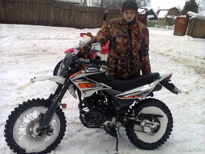

Чет сейчас на фотки глянул, как же пантерик на ттр похож....
Дак их очень-очень много похожих. Уж не буду про сходства и различия...
