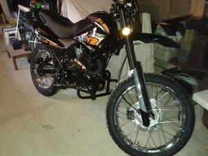

всем здравствуйте купил пантеру на спидометре 900 метров. в салоне заводил холостые держит. цепь перетянута. поставил дуги теперь на бок ляжет лапки тормоза или переключения передач не погнутся.кто знает где купить багажник  в москве.

Тоже хотел на подобие дуг соорудить , но руки так и не дошли. Тормозную нарошно хрен погнешь, а вот лапку передач раз 15 правил. Гнутся рычаги тормоза, сцепления (пока что не сломал). А вот пластик за зиму весь по кругу раз......л.
Виталий посмотри в нете фото или видео Стелс эндуро 250, там багажник приварен к "задним поручням" ,может сам так же соорудишь или купишь готовый от Стелса.
