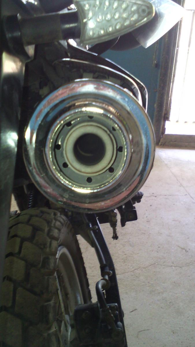

Вернемся к нашим глушителям.Пролистав кучку форумов я заметил что все делятся на 2части,за то что бы просверлить глушитель и против.Надеюсь никто не будет спорить с тем что на пантере пердовыхлоп.Я слышал и видел мопеды и скутера которые звучат громче и приятней.Кто то конечно может сказать что мол тихо работает и по ушам не бьет.Ребята,я катаюсь по асфальту,сейчас лето и на побережье у нас нехилые пробки.Мне просто до усрачки надо что бы меня слышали если не видят.Просмотрев много советов я сделал так-post-20396-0-57455500-1437214890_thumb.jpg 8 отверстий 5мм сверлом.Звук конечно так себе,что то типа старого минска с дырявым глушаком)))Мне больше по душе глушитель с ттр 250,мне кажется он подойдет по креплениям.Но денег нет.Хочется дешего и сердито.Ну так вот,наделав дырок я проехал по трассе по пробкам.Встал на линию и пошел.Разница конечно есть,машины принимают в сторону заранее,так как меня все таки слышно лучше.Раньше бывало плетешься за машиной пока водила в зеркало тебя не увидит.Так что в моем случае,сверление это плюс.А если вы катаете в лесу и по грязи,то это уже вам решать.
