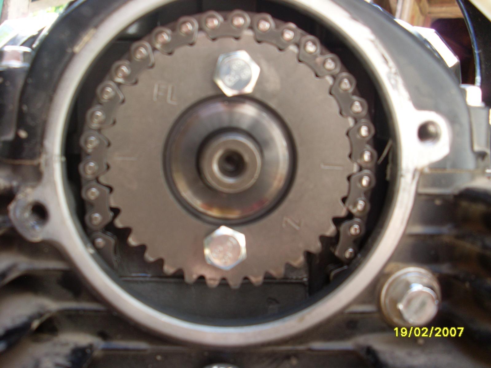

SANYA 200 Опубликовано 11 июня, 2014 Жалоба Опубликовано 11 июня, 2014 Ребят кто цепь ГРМ менял на наших мото на роторе генератора должно быть метка "Т" а на звездочке распредвала либо Fl либо Z непоскажите какая правильная метка? незнаю как у других .на моём на звёздочке одна точка и на роторе просто риска никаких букв нет Цитата

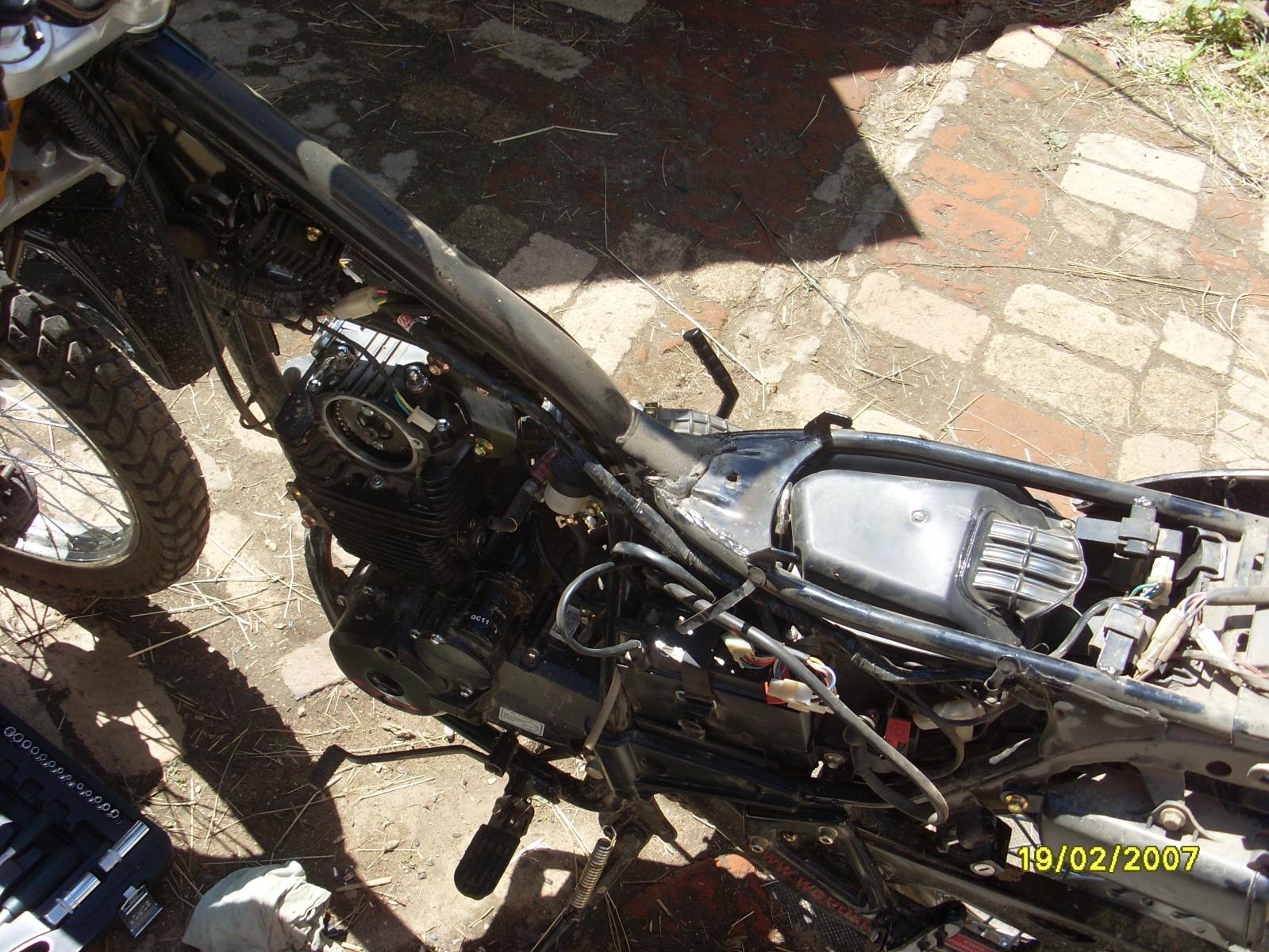

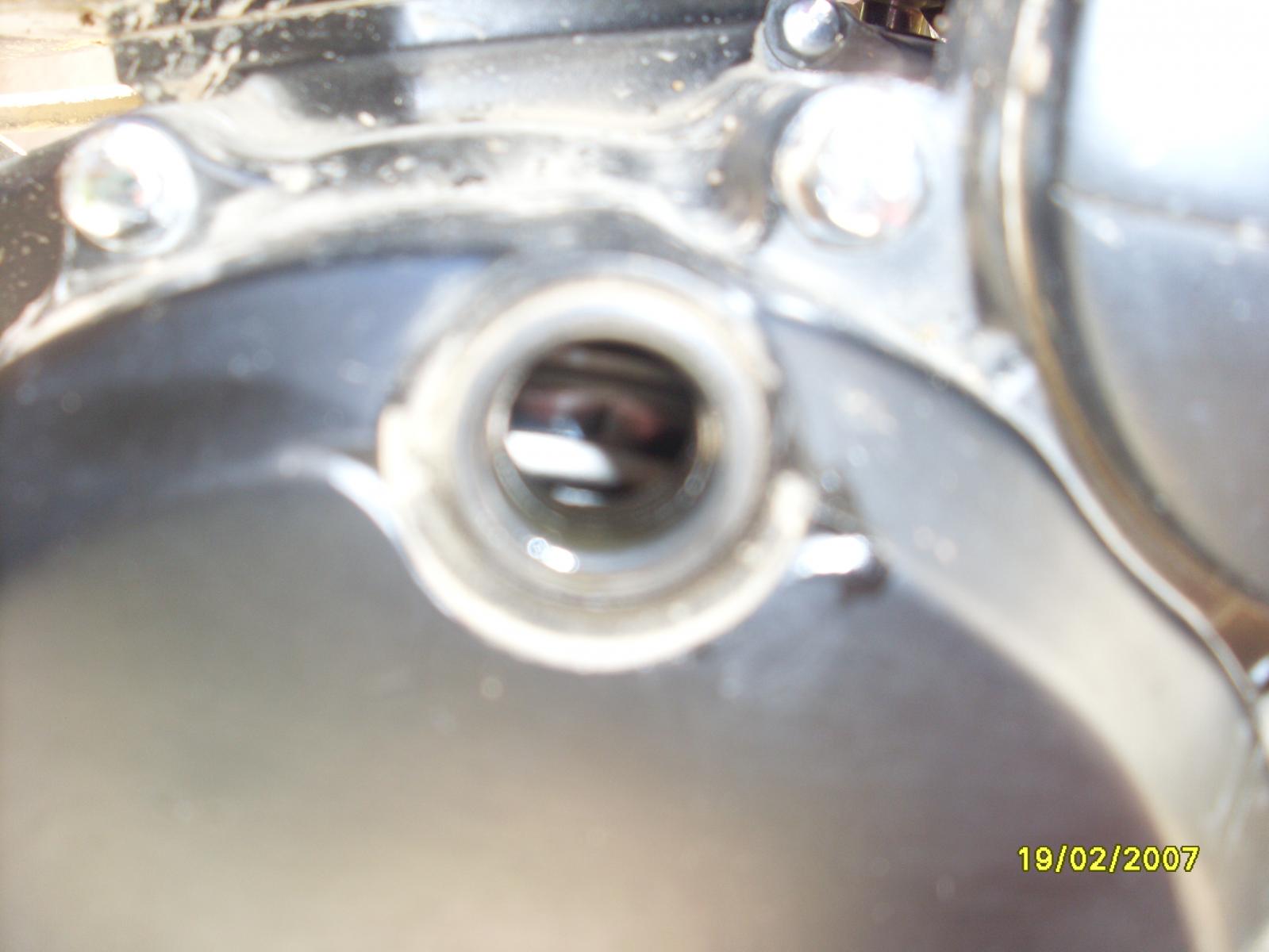

vovanmotoracer Опубликовано 12 июня, 2014 Жалоба Опубликовано 12 июня, 2014 Всем привет. Сегодня немного разобрал своего Барсика. Сделал зто для того. чтобы отрегулировать клапана. Дело в том, что отрегулировать впускной клапан можно только со снятим бензобаком. Вот метки ГРМ кому интересно. Две полоски на звездочке должны стоять напротив стыка крышки головки и самой головки. А в окошке в левой крышке картера должна показаться риска. Выпускной клапан трогать не стал( там зазор был и так 0,1) А вот впускной был здорово зажат, Пришлось регулировать( выставил 0,05-0,08) 4 Цитата
