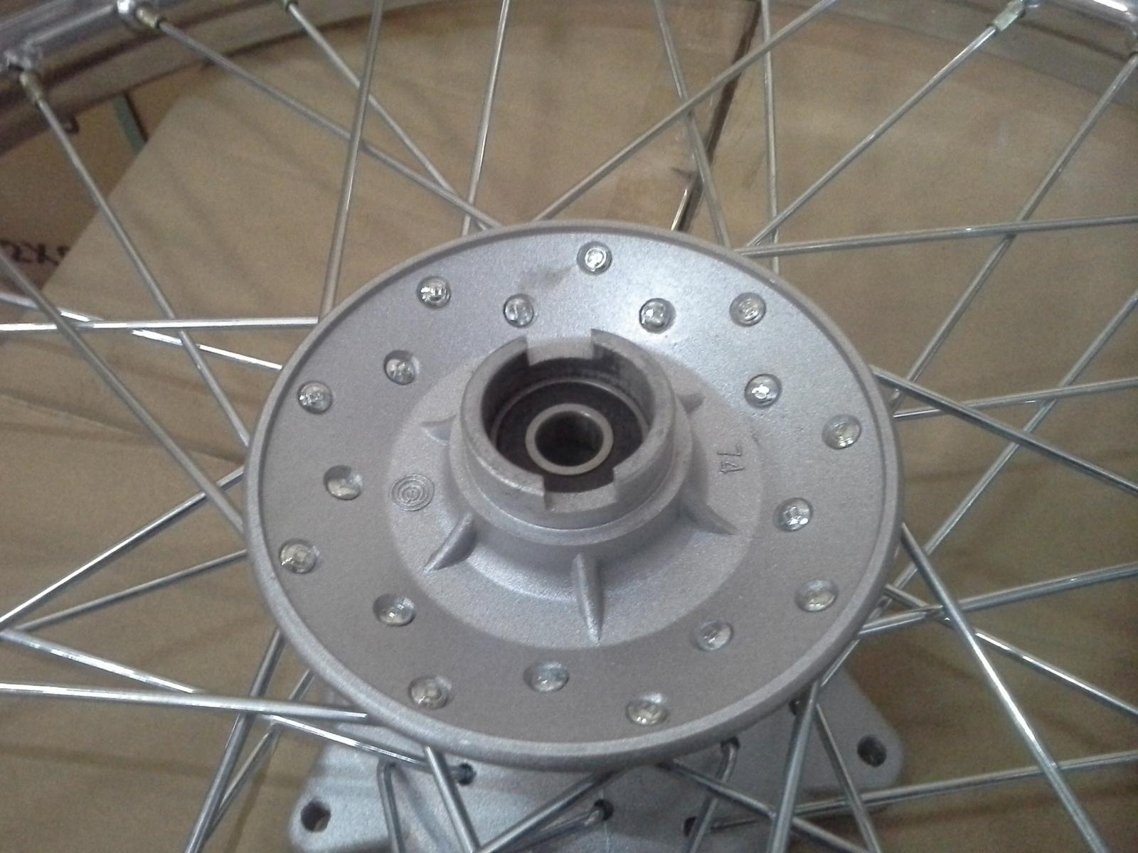

tommy82 Опубликовано 17 июня, 2014 Автор Жалоба Опубликовано 17 июня, 2014 Возил 5-7 кг инструмента, камеры, насос. На кочках кофр даёт сильную нагрузку на раму. С мотоциклом с мая ничего не делал, обещал сделать видеообзор, но при замене подшипников в ступице, подшипник криво пошёл, а я не заметил вовремя. Вот результат, теперь ищу колесо от барса. Я покупал колесо, но оно не подошло, теперь если не найду оригинал, мот буду продавать по запчастям к сожалению :( сижу на даче в отпуск без мота :( Здарова. Как же так, вроде бы сам меня учил как подшипники менять ) Их нагревать нужно и очень легко без усилий выпадают, всем советую. Не стал долго думать, фенов не было, занёс колесо домой и над газ плитой на расстоянии см 20 от пламени, он сам выскочил, потом новый на горячую хорошо идёт. Не кайф, Олег давай, успешно и быстро починиться да и гоу в Мещёру! Может кого соберём на поход тут. Надо подумать как добраться избегая трасс и общественного асфальта. 5 Цитата

steij Опубликовано 17 июня, 2014 Жалоба Опубликовано 17 июня, 2014 А что именно греть ступицу? Когда запресовываешь новый? Цитата
Kuzkan Опубликовано 18 июня, 2014 Жалоба Опубликовано 18 июня, 2014 Подшипники заменять нужно так: 1. Нагреть ступицу и как писал Tommy82 подшипник выйдет сам, ну или его слегка выбить. 2. Нагреть ступицу (строительным феном, над газ. плитой и тп) 3. Подшипники охладить в морозилке (можно обдуть из баллона сжатым воздухом, он тоже охлаждает) 4. Ставим подшипники (должны сесть "от руки") 5 Цитата

tommy82 Опубликовано 18 июня, 2014 Автор Жалоба Опубликовано 18 июня, 2014 По свободнее будет, сделаем в faq. Новый запресовывается на горячую ступицу. иначе потом вы не забьёте его. Аккуратно стучать, наложив поверх старый подшипник. 2 Цитата
