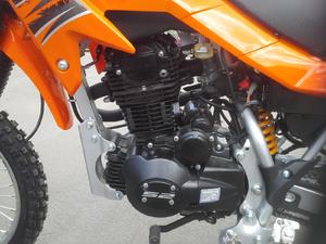

джокер Опубликовано 25 июня, 2014 Жалоба Опубликовано 25 июня, 2014 Поступили маленькие Барсики (200куб) 4 Цитата
