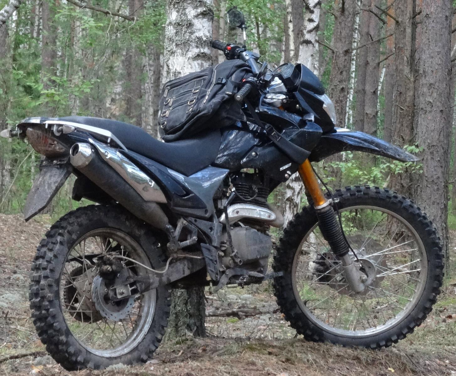

Спасибо за совет)))) Да я как бы специально вытащил его оттуда... По буреломам вроде не езжу))) Очень долго думал как его лучше проложить и что бы он не обо что не тер и не мешался.... Вобщем как-то так...Масло в вилке когда буду менять или ксенон ставить то и заморочусь...Думаю еще поставить пластиковые защиты рук... Ветки мелкие иногда все же хлещут по рукам)))
Тема. Только ставь с аллюминиевым прутком, типа таких http://www.aliexpress.com/item/Motorcycle-Motocross-Dirtbike-MX-ATV-Handguards-Handlebar-Guards-For-KTM-motocycles-22mm-Free-shipping/1490194668.html. Есть чисто пластиковые, они дешевле, но они на "раз". К тем, что по ссылке, можно заказать еще ветрозащиту....ссыли нет.

У всех такая техника чистая... :o , любо-дорого посмотреть... :)
мой уже не отмывается... :wacko:
...кофры,дуги,подкрылки,защита... весит вероятно как мост чугунный :lol:
