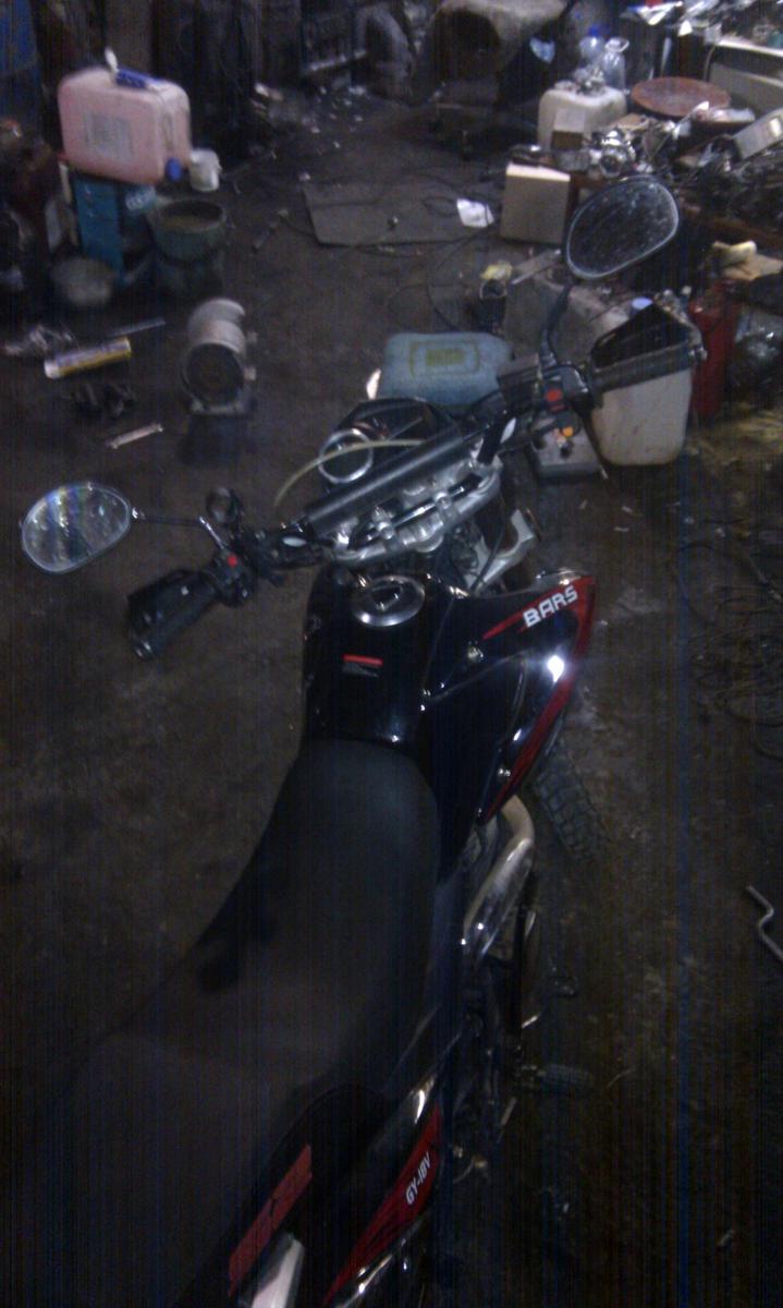

эльф Опубликовано 25 февраля, 2015 Жалоба Поделиться Опубликовано 25 февраля, 2015 Это,на мой взгляд,полумера.Просто поставить складывающиеся и будет счастие. На пите стоят,классная вещь!Привет Андрей,я свой брал без зеркал,их продали до меня,отдельно.Тутже пошол и купил за 350 другие металические,лёгкая сфера,прикрутил и уехал своим ходом.Так как имею большой опыт эксплуатации двухтакного мота повышенной проходимости, я их дома разобрал и изнутри к корпусу приклеил свинцовую пластинку - грам этак 80,сразу вид в зеркалах перестал плыть.Проверинно на других вибро стенда все довольны.Не однократно валялся,цеплял ветки и кусты-все было нормально пока не решил достать правое зеркало,чтобы выпрямить вмятину от камня и сам не сломал зеркало.На девок не смотрите-не моё,просто устроили фотосессию на заправке. 5 Цитата Ссылка на комментарий Поделиться на другие сайты Поделиться
