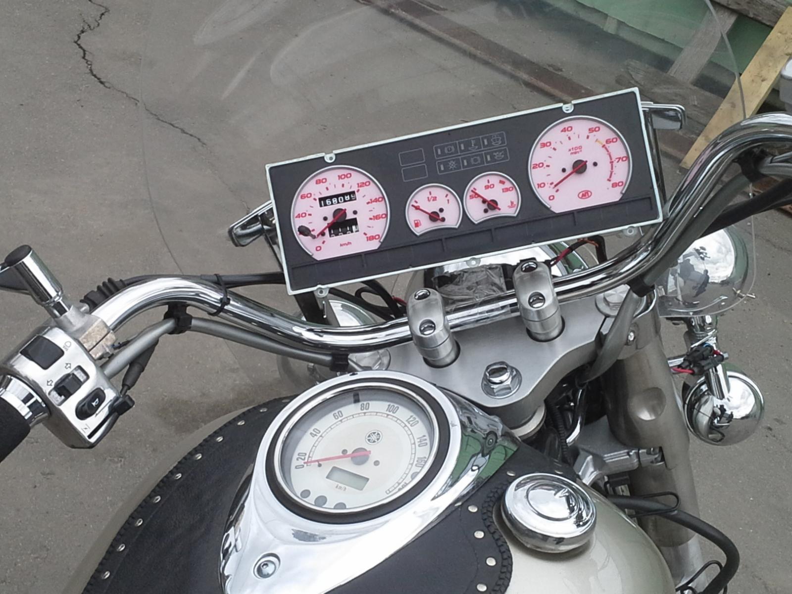

dponi Опубликовано 8 марта, 2015 Жалоба Поделиться Опубликовано 8 марта, 2015 Всем привет. Подскажите, кто ставил электронную панель , какие есть заморочки там при установке. Особенно интересует где там находиться отвод для тахометра, ведь на нашей панели его нет. Просто панель из Китая пришла, вот буду подключать. IMG_20150307_120410.jpg IMG_20150307_120419.jpg IMG_20150307_120435.jpg Разьемы точь-в-точь такие же как на мотоцикле, но вот не факт что провода совпадут. А китац инструкцию не прислал? Заморочек особых нет,единственное,пришлось купить датчик скорости от ттр на колесо и в нем удалить 2 из 4 магнитов(что бы скорость соответствовала),а еще долго нейтраль искал,так как это отдельная лампа на панели(на моей во всяком случае),и еще пришлось перебрать колодку кп,так как не соответствовали передачи цифрам. Вот и все пожалуй. Вот моя панелька: 4 Цитата Ссылка на комментарий Поделиться на другие сайты Поделиться
