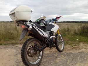

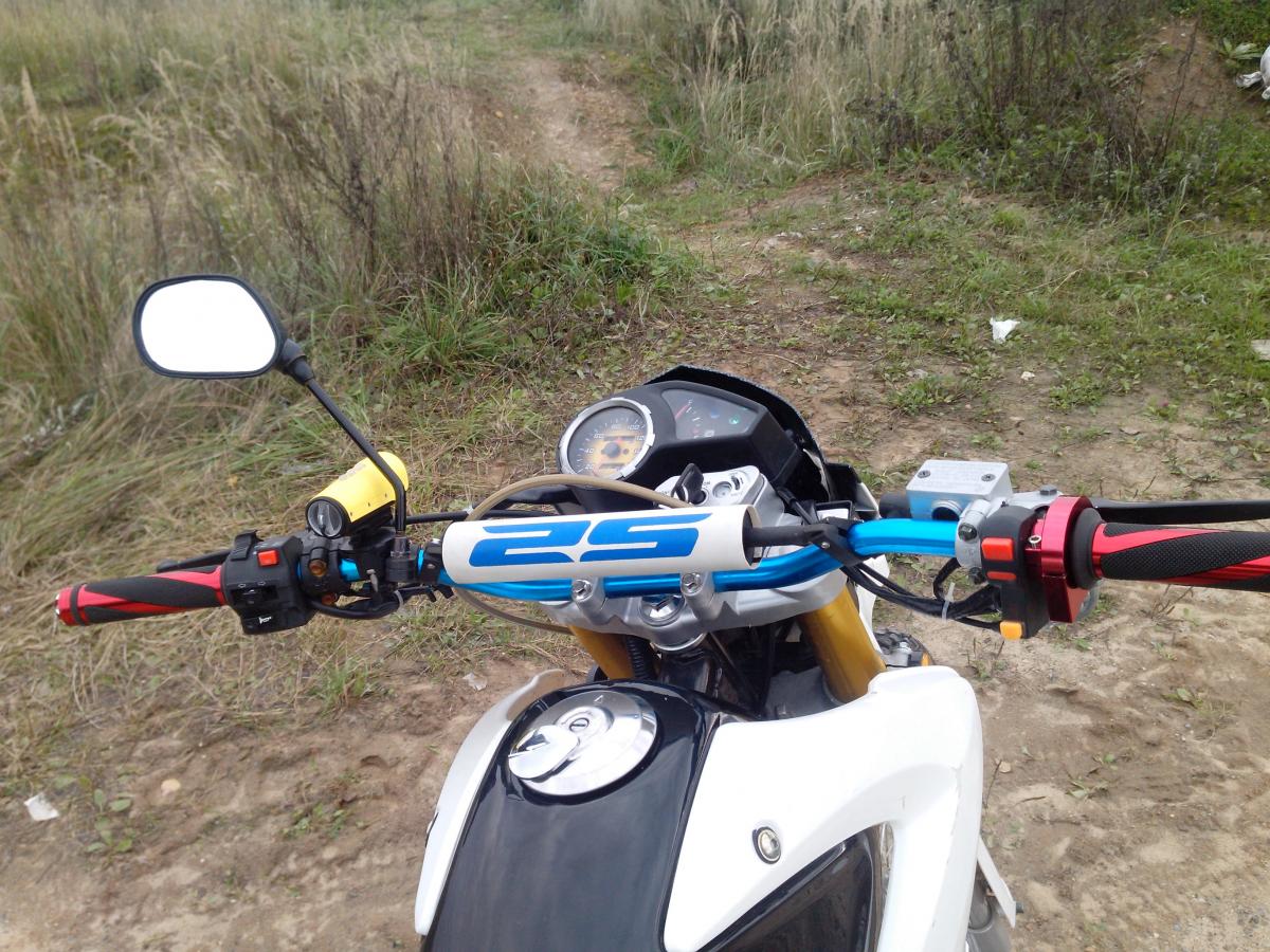

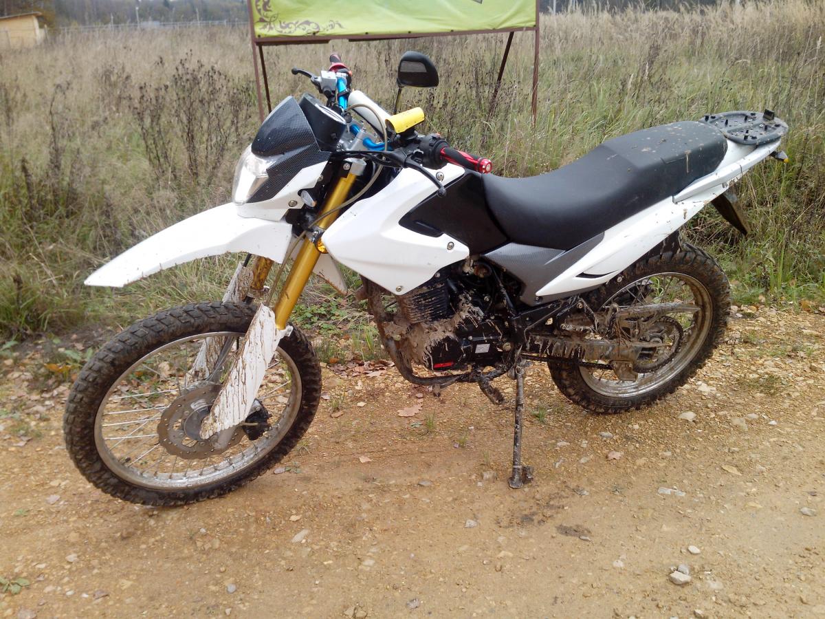

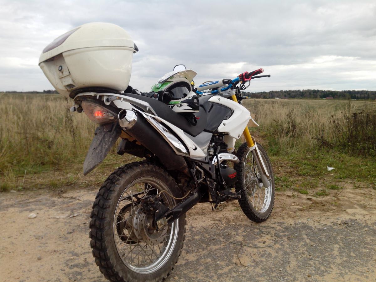

mebius Опубликовано 6 октября, 2013 Жалоба Опубликовано 6 октября, 2013 Привет всем, по закрытии сезона мини отчёт: пробег 2800км. Масло лил motul 300v синтетику, замена на 0км 300км. 1200км. 2500км. Катал только по выходным на даче около 100 км в день.1. Замена сцепления на 300км. - сам виноват сжёг.2. Замена руля на 1300км. - неудачно упал. Заменил на алюминиевый3. Два раза замена ламп головного света - в итоге заменил на гибридный ксенон (тот который галоген на ближний ксенон на дальний). 4. Заменил рукоятку газа на алюминиевую и грипсы.5. На пробеге 600км. отломил оба зеркала + замена ручки сцепления и тормозной машинки – купил велосипедные зеркала.6. Привёл в порядок всю проводку и пропшикал специальным составом для проводки от окисления.7. Установил сигнализацию с обратной связью (ни раз помогала найти мотоцикл в глухом лесу).8. Поставил кофр от ирбис и вожу с собой полный комплект ключей, камеры и насос.9. Заменил подшипники и сальники в заднем колесе.10. Заменил цепь (как оказалось на худшую)11. Заменил поворотники на светодиодные12. Заменил масло в вилке 2300км.(стало жёстче, особенно в холод) слилась жижа не похожая на масло 210мл. залил 230мл. motul.13. на ходу от вибрации открутился замок зажигания - прикрутил на фиксатор резьбы. 14. На пробеге 2300 регулировал клапана на горячую.К следующему сезону планирую:1. Заменю весь пластик (т.к. потрескался в местах креплений). Предварительно обтяну плёнкой.2. Установить инжекторный впрыск (мне принципиально, что бы заводился без подсоса с пульта на холодную) комплект с лямбда зондом стоит 12000р. http://www.ecotrons.com/Small_Engine_EFI_PNP_kit.html3. Установлю гидравлический привод сцепления http://www.aliexpress.com/item/FREE-SHIPPING-Hydraulic-clutch-level-master-cylinder-FOR-dirt-bike-pit-bike-use-Brand-New/1122559932.html всего 1200р. с доставкой.4. Заменю пыльники заднего колеса т.к. поставил не оригинальные (тип 1, а надо тип 2 пыльник с сальником) не знаю где искать оригинальные 28х42х7 и 27х47х7 ещё хочу купить комплект пыльников на переднее колесо про запас.5. Поставлю разъём прикуривателя с индикатором заряда батареи, для зарядки экшн камеры и навигатора.6. Пролюбил все резиновые накладки на подножки - буду искать. 7. Поставить дуги безопасности. и защиту двиг. 8. Заменю резину на перед Kenda K270 DUAL SPORT 90/90-21, зад Kenda K760 TRACKMASTER 2 120/100-18 Видео, разгон до 115км/ч. 4 Цитата

tommy82 Опубликовано 7 октября, 2013 Автор Жалоба Опубликовано 7 октября, 2013 2 mebius Привет, чот ты пропал, руль отлично смотрится, звёзды не менял на нём ? Я на своём (якобы) чешскую цепь от явы (428_130L) порвал на ласкуты вообще :D Цепь гавно, никогда не покупайте 428 цепи. Благо взял, как чувствовал кататься в лес с собой старую, пришлось на пеньке заниматься ремонтом под солнышком. Двигатель даёт больше жару с запасом чем при обкатке и ествественно иногда на всю выкручиваешь гашетку. Нужна фирменная цепь 428H усиленная или менять всё на 530. Пробег маленький 1200 наверное, но очень насыщенный, по дорогам почти не езжу, глубокое троффи и холмы, частые повышенные обороты на 1,2,3 скорости. Единственное что лагает иногда эт датчик топлива, но паходу там из-за вибрации что то отвалилось, разбирал потрогал вроде норм, но не напрягает. Всё лето ездил с пассажиром. Вопрос: Должна ли ходить слегка задняя звезда ? Болты туго закрученны. Когда там тех обслуживание то нужно ? Эффект такой -кароче цепь как будто закусывает не могу понять, то ли цепь подошла полностью к концу, то ли что это может быть ? В принципе думаю всё решается заменой цепи, не напрягает, но интересно. 1 Цитата

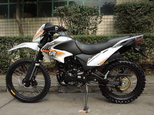

tommy82 Опубликовано 15 октября, 2013 Автор Жалоба Опубликовано 15 октября, 2013 А это что за зверь? tsr 250 или по другому fighter 250, смотрите в ветке форума есть отзывы владельца Цитата
tommy82 Опубликовано 15 октября, 2013 Автор Жалоба Опубликовано 15 октября, 2013 А это что за зверь? tsr 250 или по другому fighter 250, смотрите в ветке форума есть отзывы владельца. ты просил сравнить irbis ttr 250 ('13) и bars YQ150GY-18V. личного опыта езды на ирбисе у меня нет, кроме модели 125 кубов, поэтому ходовые качества и личные эмоциональные переживания не могу передать) итак : ttr250('13) vs YQ150GY-18V про задний амортизатор - с виду в точности такой же как на барсе, но на практике, ни у кого на барсе не сломался. про цепь и звёзды - всё в точности одинаковое, кроме ролика прижима и ведущей звезды - на барсе она 16 зубьев. про переднюю вилку -всё в точности одинаковое, и да она такая же мягкая, если не доливать самостоятельно масла. про двигатель объём 223.4 - в точности такой же как на ирбисе, кроме последних поставок барсов где со слов владельцев 250,на барсе нет вала, гасителя вибраций-балансира (+) к мощности двигателя на лошадиную силу и (-) по комфорту. про резину и колёса : на барсе стоит утилитарная резина dual-purpose (двойное назначение) 50на50 грязь\асфальт. про сборку - всё в точности одинаковое, кроме разных поставок где барс собран по раме серьёзнее и качественнее. по внешнему виду и дизайну больше отдаю предпочтение чёрному и белому барсу однозначно )) про максимальную скорость - после 80км/ч ездить не комфортно и не советую, не дорожный мотоцикл. в кратце резюме: 1300км пробег, из них 70% грязь, болота, поля, леса, месиво. резина-удовлетворительно кроме песка. сразу хочу сказать тем кто, хочет на китайце, который до 20лс, ездить по песчанным карьерам так же красиво, как в американских роликах с ютюба,- вы будите сильно разочарованны, для этого нужны координально мощнее аппараты (от 45 лс минимум ), другие двигатели и кроссовая резина ... ну и коненчо же не мало $) цепь- уничтожается примерно после 1200км полностью ездить опасно, но можно аккуратно. звёзды кривятся под нагрузками т.к. двигатель после обкатки и использовании под 100% ощутимо бодро тянет, растягивает и рвёт к чёрту цепи мощности хватает а связка цепь-звёзды не подходят под него к сожалению при агрессивной езде 520 звёзды не ставятся как нужно из за разности посадочного диаметра, задние тормоза прокаченные русской тормозухой после 700 км стали работать на отлично, но никакие стоппи и вилли и прочие извращения на нём не сделать .т.к. не предназначен по массе она ~135кг. летом часто ездил с пассажиркой, чем очень доволен, сиденье люкс, тянет везде. Отличный друг для поддержание физ формы(135кг из грязи... ;) :D ) медитационной езды летом от асфальтовых и лёгких лесных "велосипедных дорог" до брутального обездорожья где проезжает только танк и это лучший аппарат по соотношению цена-качество. 4 Цитата
