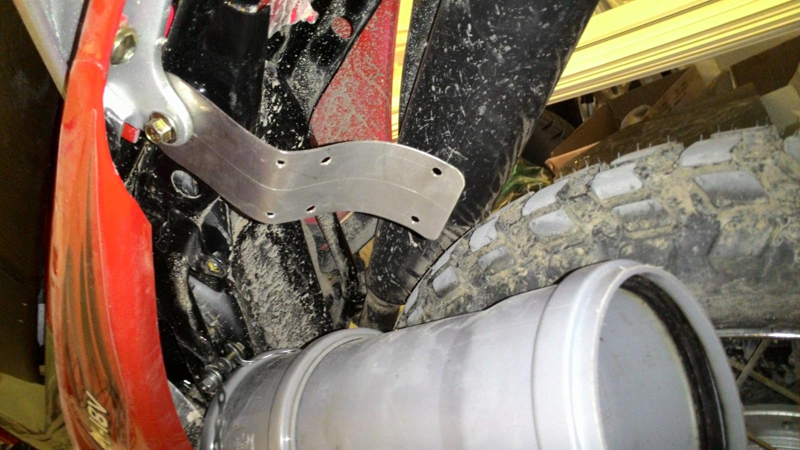

dponi Опубликовано 29 апреля, 2015 Жалоба Поделиться Опубликовано 29 апреля, 2015 Как Вам такой бардак ?P_20150428_200757.jpgБез обид...совсем не красиво,столь же не функционально(глубокий и длинный),при падении отвалится.И еще,если ставишь заглушку(крышка) с резинкой,то в один не подходящий момент,ты не сможешь ее открыть...а лучше проверь это сейчас,до выезда:посыпь песочком и пылью и закрой-открой. Цитата Ссылка на комментарий Поделиться на другие сайты Поделиться
Jhonkin Опубликовано 29 апреля, 2015 Жалоба Поделиться Опубликовано 29 апреля, 2015 Не соглашусь, точно такую сделал тубу - доволен. Только она у меня в двух местах метал. пластиной обхвачена. Падал - все норм. Куча барахла влезает или немного согнутая бутыль 2-х литровая акваминераль, с бензином. А чтоб полегче крышка открывалась - сделать надрез на одном боку крышки почти не до конца (чтоб вода не заходила), тогда воздух будет легко заходить. А если влом - то просто прикрутить самодельную ручку - и все. 1 Цитата Ссылка на комментарий Поделиться на другие сайты Поделиться
эльф Опубликовано 29 апреля, 2015 Жалоба Поделиться Опубликовано 29 апреля, 2015 Без обид...совсем не красиво,столь же не функционально(глубокий и длинный),при падении отвалится. И еще,если ставишь заглушку(крышка) с резинкой,то в один не подходящий момент,ты не сможешь ее открыть...а лучше проверь это сейчас,до выезда:посыпь песочком и пылью и закрой-открой. Дима,мне кажется ты зря так,если ещё сделать быстро съёмным,то вообще будет класс. Я смотрел на крепления от порошковых огнетушителей,нет нужды в нем-снял. 1 Цитата Ссылка на комментарий Поделиться на другие сайты Поделиться
dponi Опубликовано 29 апреля, 2015 Жалоба Поделиться Опубликовано 29 апреля, 2015 Не соглашусь, точно такую сделал тубу - доволен. Только она у меня в двух местах метал. пластиной обхвачена. Падал - все норм. Куча барахла влезает или немного согнутая бутыль 2-х литровая акваминераль, с бензином. А чтоб полегче крышка открывалась - сделать надрез на одном боку крышки почти не до конца (чтоб вода не заходила), тогда воздух будет легко заходить. А если влом - то просто прикрутить самодельную ручку - и все.А я не спорю...,человек просил оценить,я высказал свое мнение...Очень хорошо,что еще есть люди с нормальными руками. Но когда тащишь мот через 30см бревно или из грязи...у меня непроизвольно вырывается:с.ка,ну почему ты такой тяжелый! На своем посрезал все катафоты, замочки,бардачки...,и приблуд минимум(прикуриватель) 4 Цитата Ссылка на комментарий Поделиться на другие сайты Поделиться
