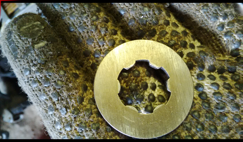

Bim Опубликовано 1 июня, 2015 Жалоба Опубликовано 1 июня, 2015 Народ в продолжение темы про сцепуху : кто подскажет куда ставить эту шайбу в корзине сцепления? Цитата

Glebsan Опубликовано 1 июня, 2015 Жалоба Опубликовано 1 июня, 2015 Еще про сцепу: у меня 7 дисков, а не 6 как в факе. Корзина внешне похожа на двигло 170 FMM. Шайба скорее всего под корзину идет. Цитата
